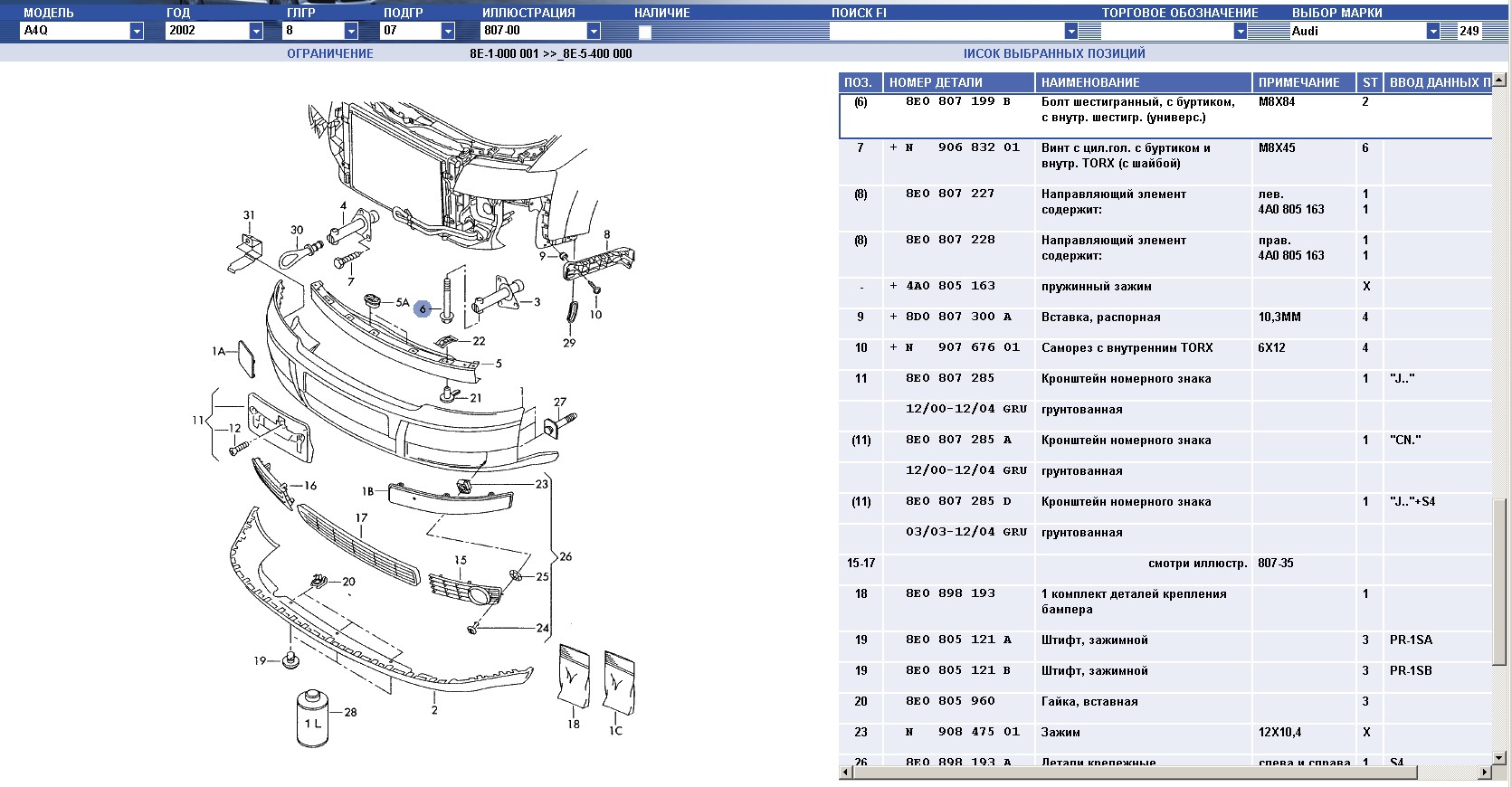

Коллеги, помогите с номерком детали на мою машину по описанию:
Нужно 2 болта длинных(~8-10см), которыми передний бампер крепится в районе усилителя. Болты закручиваются снизу, с места где стоят решёточки с противотуманками. Если можно, к ответу прикрепите картинку, чтоб я тоже глянул они ли там...
Спасибо БОЛЬШОЕ заранее!
Сообщение Rezaka™ » 19 мар 2010, 13:37
ip_, 8E0807199B

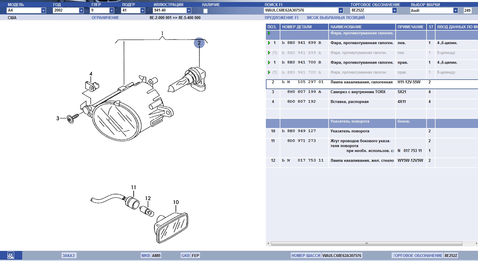

Сообщение Vitaliyak » 21 мар 2010, 13:07
други,подскажите плиз,какие именно лампочки в
ПТФ на В6? маркировка?
Последний раз редактировалось Rezaka™ 21 мар 2010, 13:33, всего редактировалось 1 раз.
Причина: перенес из "Небольшой тюнинг оптики американской А4 В6"
Сообщение Rezaka™ » 21 мар 2010, 13:36
Vitaliyak, номер по VAG N 10529701, маркировка H11-12V-55W
Лампочка в противотуманную фару Audi A4 B6

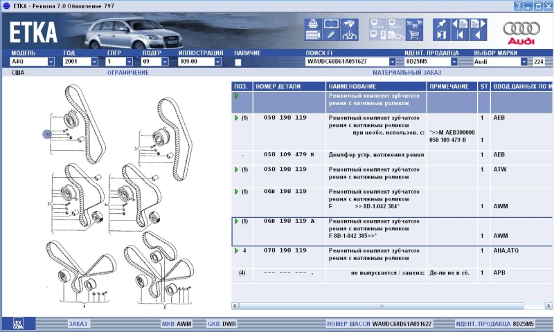

подскажите номер Ремня и роликов ГРМ и комплект... WAUDC68D61A051627
Сообщение ЗНАХАРЬ » 23 мар 2010, 12:00
M-racer писал(а):подскажите номер Ремня и роликов ГРМ и комплект... WAUDC68D61A051627
Ремень зубчатый Z=150 06B 109 119 F
Ролик натяжной 06B 109 243 B
Ремкомплект:
M-racer
Сообщений: 1180
Авто: A6 2,5TDi AYM, AFB
Откуда: Минск/Ивье
Сообщение M-racer » 23 мар 2010, 12:11
ЗНАХАРЬ, а как вычислить какой именно номер. один с А - второй без А
Сообщение Игорь » 23 мар 2010, 12:16

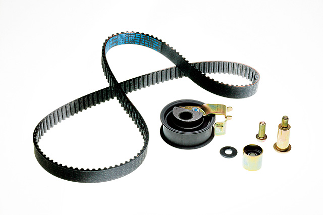

ЗНАХАРЬ, добавлю к сказанному тобою немного слов о полном составе ремкомплекта ГРМа для указанного M-racer'ом VIN'а:
  1. Ремень зубчатый Z=150 06B 109 119 F
  2. Ролик натяжной 06B 109 243 E
  3. Ролик обводной 06B 109 244
  4. Гайка шестигранная N 011 008 40
  5. Шайба N 015 278 2
M-racer, может дешевле заказать полный ремкомплект ГРМа? Его каталожный номер 06B 198 119A.
Фотография очень похожего комплекта 06B 198 119

хз где спросить потому задам свой вопрос здесь
на моем пепелаце нижняя часть бампера (пластмассовая которая), идет вместе с верхней частью бампера (которая в цвет кузова? или отдельно? если отдельно, то прошу дать номер :D
Сообщение ЗНАХАРЬ » 23 мар 2010, 12:23
Sergey R., вместе с бампером

Игорь, спасибо. А что это за чудо такое LST 0P2 Z5L ?
интересно ремкомплект придёт в коробке или в пакетах? Просто долго друга уговаривал на оригинал, а если придёт в пакетах - он меня пошлёт :)
Сообщение Игорь » 23 мар 2010, 14:02
