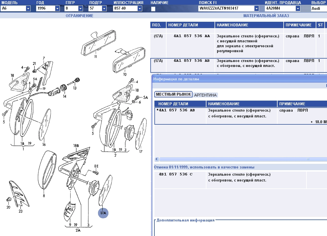

robber, помоги найти правильный номер на правое зеркало (асферическое) с подогревом для электрозеркала (сам элемент с нитями, без корпуса)
А6 С4 1996 2.6 V6 бенза ABC, механика, WAUZZZ4AZTN103417
Сообщение Игорь » 16 мар 2010, 18:04
Plasma писал(а):... правильный номер на правое зеркало (асферическое) с подогревом для электрозеркала...
Plasma, такого стекла зеркала нет в природе. Для левоворульных A6 C4 асферическое зеркало только водительское (левой стороны установки).
На правую сторону установки шли только простое плоское и сферическое стёкла зеркал. Правое сферическое с завода шло с номером 4A1 857 536AB, но потом с 01.11.1999г. заменено на 4B1 857 536C. Последнее кстати стоит у меня в A6Q C4 2,5TDi.
Стекло зеркала правое сферическое с обогревом на A6 C4
Правое асферическое идёт на праворульные машины (англичанки) и имеет каталожный номер 4B0 857 536D.

Сообщение reggie » 16 мар 2010, 18:07
Plasma, честно говоря на правое зеркало асферической стекляшки етка не предлагает, мне по крайней мере ))) , у тебя же правое зеркало маленькое, не от англичанки? Искал себе на правую сторону асферическую маленькую стекляшку, тоже не нашел.Предположу что их просто нет в природе (это предположение, не пинайте)
нашел номерок стекляшки маленькой сферической 4B1 857 536 C , я не дока, проверьте плиз кто-нить
Добавлено спустя 54 секунды:
опа, мы с Игорем синхронно почти :yahoo:

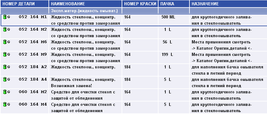

Игорь, номер оригинального зимнего омывателя концентрата можно у тебя узнать? я нашел номер только летнего.
Ты как то говорил, что пользовался...

robber, Игорь, а левое тогда какой номер? с подогревом, асферическое.
Сообщение Игорь » 16 мар 2010, 18:20
robber, в зимнее время я на протяжении последних 3-ёх сезонов пользуюсь Sonax 332 505. Последний раз покупал по 20$/5л.
Именно оргинального зимнего - я не заливал ещё.
Номера оргинального стеклоомывателя (зимнего и летнего) смотри на приведённом скриншоте:
P.S. robber, так зима уже, того, :) нет её уже практически.
Plasma писал(а):... левое тогда какой номер? с подогревом, асферическое.
Стекло зеркала левое асферическое с подогревом - 4B0 857 535B.

Сообщение reggie » 16 мар 2010, 18:22
Plasma, 4 B0 857535 B

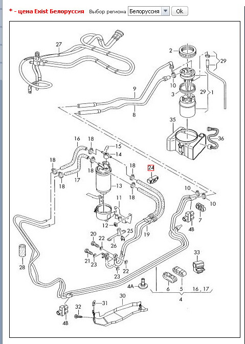

подскожите плиз 8D0 819 145 A это что за вещь? По программе зажим. А по заказу пришёл болт? Или я не туда смотрю?
И 3D0 971 838 A заказывал такую, а пришло другое?
Сообщение Игорь » 18 мар 2010, 14:02
M-racer писал(а):подскожите плиз 8D0 819 145 A это что за вещь? По программе зажим. А по заказу пришёл болт?
Даже не знаю :| , что сказать. Возможно очередной глюк ETKA, я не знаю, а может и поставщик чего перепутал.
M-racer писал(а):... 3D0 971 838 A заказывал такую, а пришло другое?
Насчёт этой - пришло именно то, что нарисовано под этим номером в ETKA - кабельный соединитель c держателем для привариваемого штифта.

Сообщение M-racer » 18 мар 2010, 18:23
а как заказать №24
