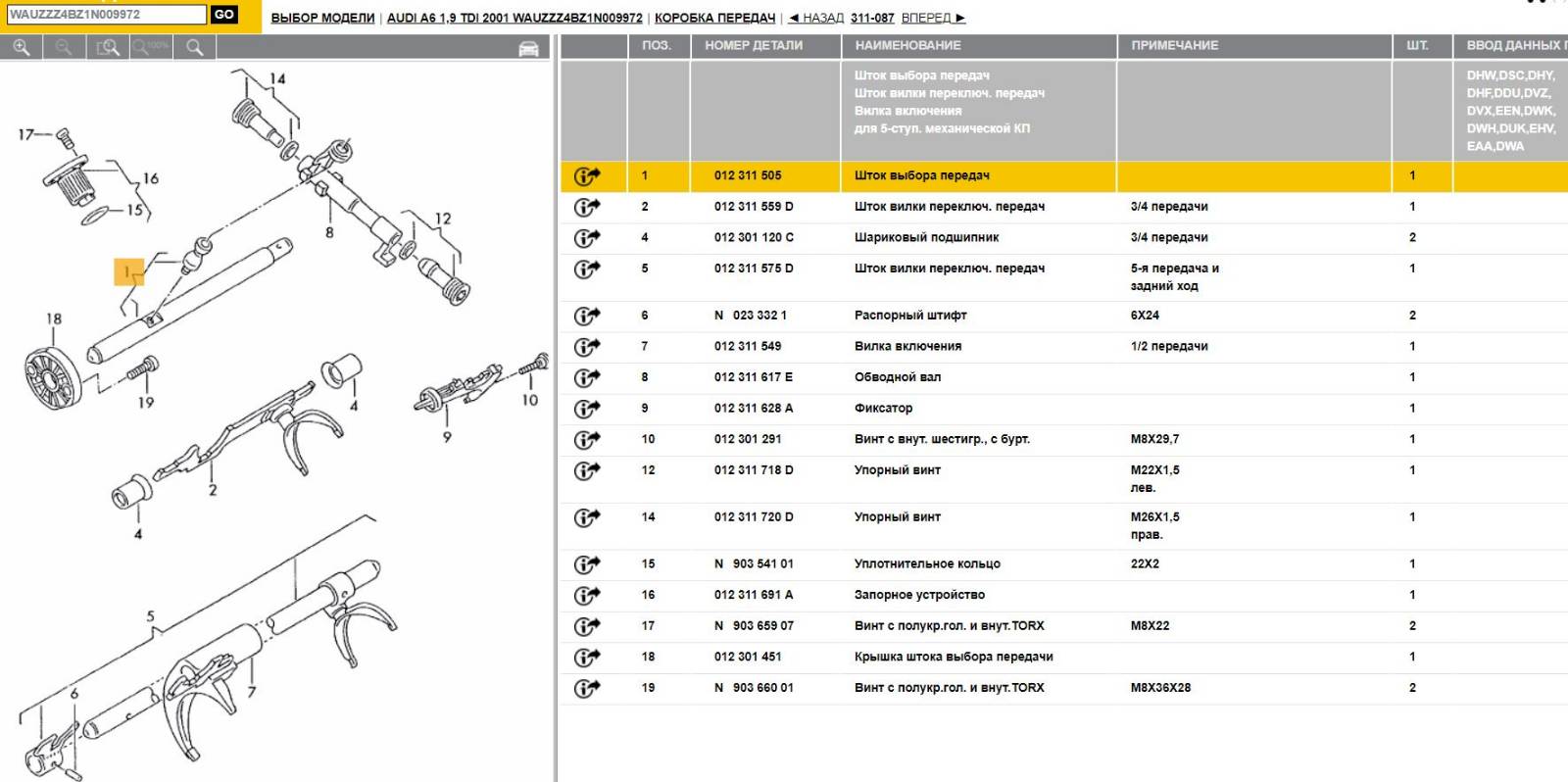

Здравствуйте. Помогите найти номер запчасти, а лучше саму запчасть: "Шток кулисы КПП"
Авто: Ауди А6 С5, 81kW, 2000 г.в., 1.9 tdi, AVG.
VIN: WAUZZZ4BZ1N009972
Код КПП: EEN30050
Спасибо.
Сообщение Паша » 14 авг 2019, 09:26
Salikan писал(а):Источник цитаты Шток кулисы КПП
На картинке то что Вам нужно?

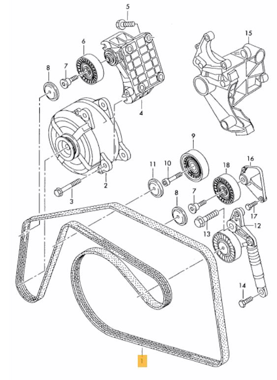

Сообщение Vital » 15 окт 2019, 11:02
Всем привет! Помогите разобраться, т.к. у меня 2.0тди, не знаю тонкостей V6.
У друга А6С6 3,0TDI вин WAUZZZ4F48N023888.
Хочет поменять приводной ремень и ролики, какие там номера?
И еще пара позиций:
Шкив коленвала
ШРУС передний правый
Сообщение Паша » 15 окт 2019, 11:10
Vital, какой приводной ремень? На 3.0 и 2.7 TDi цепь стоит! Наверное ручейковый на доп агрегаты?
Шрусов тоже нет вроде, полуоси в сборе идут.
Уточните что именно нужно - дадим номера.
Сообщение alejandro82 » 15 окт 2019, 11:13
Паша писал(а):Источник цитаты приводной ремень
Обычно так обзывают не ремень ГРМ, а ремень привода ГУР, компрессора кондиционера, генератора.
Сообщение Vital » 15 окт 2019, 11:39
Паша, поликлиновый ремень конечно, допагрегатов. Насколько я вижу, один натяжной ролик, 2 обводных, и муфта генератора.
Отправлено спустя 1 минуту 16 секунды:
Паша писал(а):Источник цитаты Шрусов тоже нет вроде, полуоси в сборе идут
а вот этого не знаю, не сталкивался :???:
Отправлено спустя 24 минуты 15 секунды:
Да, по ходу шрус идет в сборе. Значит нужен номер правой передней полуоси в сборе.
Сообщение alejandro82 » 15 окт 2019, 12:30
Vital писал(а):Источник цитаты ШРУС передний
4E0498099A
Сообщение Паша » 15 окт 2019, 12:33
Vital,
059 903 119 D Шкив поликлинового ремня (генератор VALEO)
059 903 119 J Шкив поликлинового ремня (генератор BOSCH)
059 903 341 J Направляющий ролик (кронштейн генератора)
059 145 201 F Натяжитель с демпфером
059 145 201 H Натяжитель с демпфером (для переоборудованных авто)
059 903 137 P Поликлиновой ремень 21,18X2460MM
059 105 251 DJ Шкив поликлинового ремня с демпфером крутильн. колебаний (замена для старого 059 105 251 AD)
4E0 498 099 A Наружный ШРУС с монтажными деталями (левый и правый одинаковые)
4E0 498 103 Внутренний ШPУC с пыльником, монтажными деталями и пластичной смазкой (левый и правый одинаковые)
4F0 407 272 G Приводной вал с ШPУCами правый
