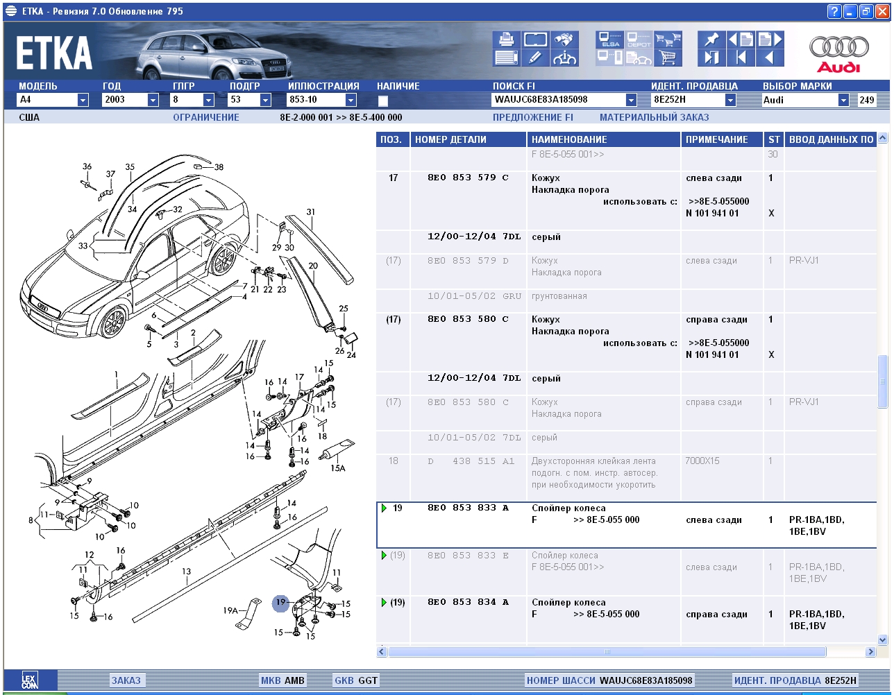

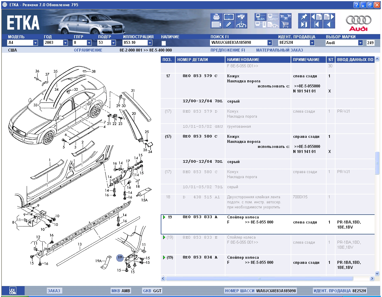

Nik_it_ON писал(а):и еще вопрос к знатоком. постараюсь объяснить как могу. если смотреть на машину спереди, то перед передними колесами выступают маленькие спойлера:
интересуют такой же спойлер, но который находится перед задними колесами, буду очень признателен за подсказку
может все-таки кто чего подскажет по моему вопросу?
Сообщение Игорь » 11 мар 2010, 11:30
Nik_it_ON, видимо среди многих просьб тебя просто пропустили.
Спойлер колеса слева сзади 8E0 853 833A.
Спойлер колеса справа сзади 8E0 853 834A.
Спойлер колеса заднего на A4 B6 USA

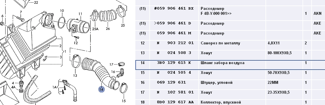

Здравствуйте! Подскажите, пожалуйста, номер патрубка, идущего от воздухана к интеркулеру. WIN: WAUZZZ4BZYN013509
Заранее огромное спасибо!
Сообщение Игорь » 11 мар 2010, 17:10
vitales писал(а):номер патрубка, идущего от воздухана к интеркулеру. WIN: WAUZZZ4BZYN013509
Это шланг забора воздуха 3B0 129 615K.
Шланг забора воздуха на AFB

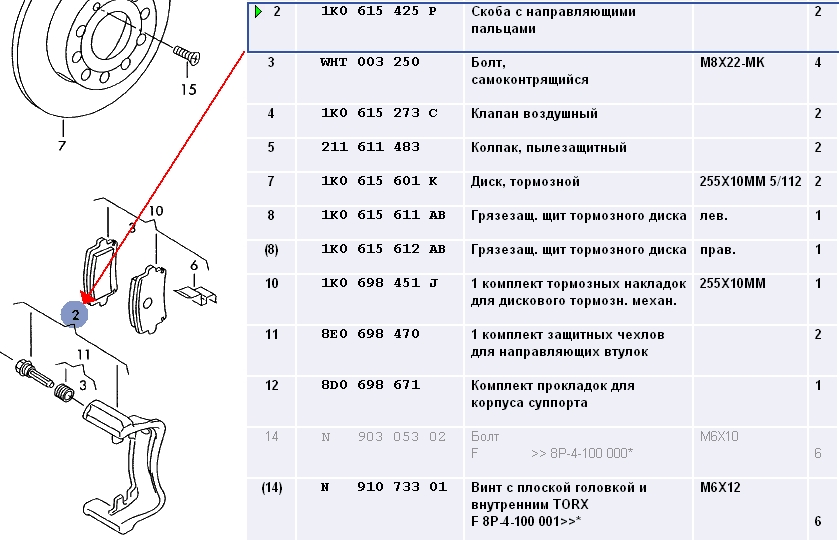

Имею авто Audi A3 8P 2004 VIN: WAUZZZ8P24A103758. Сделал запрос на определение номеров запчастей по вину на exist.by, на что получил ответ:
1)Направляющие заднего тормозного суппорта
номер детали: 1K0 615 425 P
Комментарий: Cкоба с направляющими пальцами
2)Пыльник заднего левого аммортизатора

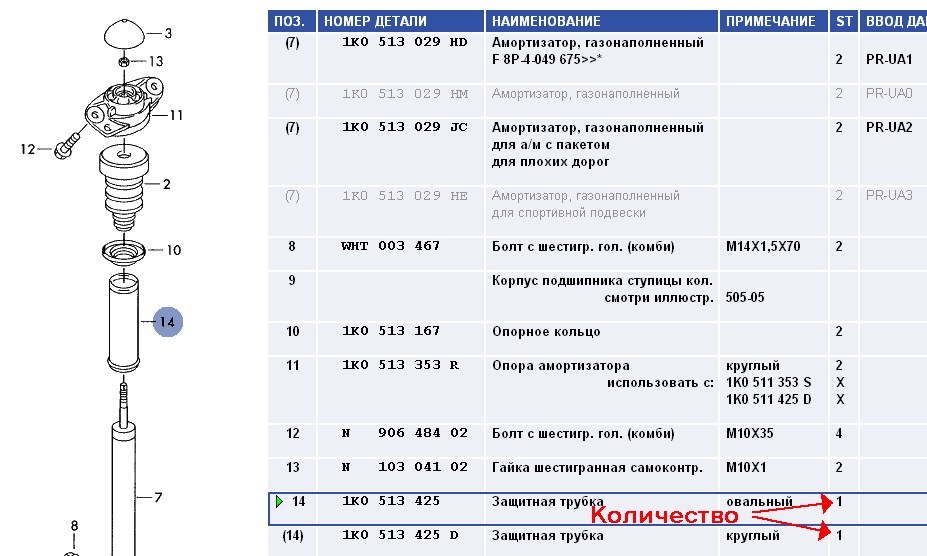

номер детали: 1K0 513 425
Комментарий: 2 варианта... номер не для заказа

Не очень хочется переплачивать и поэтому возникают вопросы:
1. Бывают ли направляющие без скобы?
2. Что значит 2 варианта, и как определить номер нужного мне пыльника?

  1. Направляющие отдельно от скобы не идут, а только в комплекте со скобой. Cкоба с направляющими пальцами 1K0 615 425 P. Смотрите узел на рисунке:
    Скоба с направляющими суппорта
  2. Защитная трубка (пыльник) ЗЛ амортизатора 1K0 513 425 овальная и 1K0 513 425D круглая. Самое интересное, что их идёт по 1шт. на ваш а/м. Смею предположить, но в этом не уверен, что одна трубка на левую, а вторая на правую сторону. Но тут возникает другой вопрос - почему нет указания на сторону установки?
    Защитная трубка заднего амортизатора
