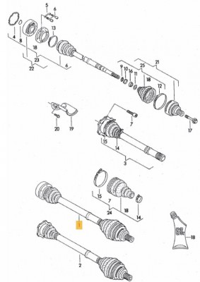

Нужен. Сальник полуоси. ( МКПП )
Я думаю может есть разница в сальнике , на левую полуось или правую полуось, поэтому и указал что мне нужен на левую сторону.
Сообщение Паша » 28 фев 2018, 09:00
ooomelissa, вот что есть в оригинале по приводным валам:
Укажите на картинке номер какой детали интересует?

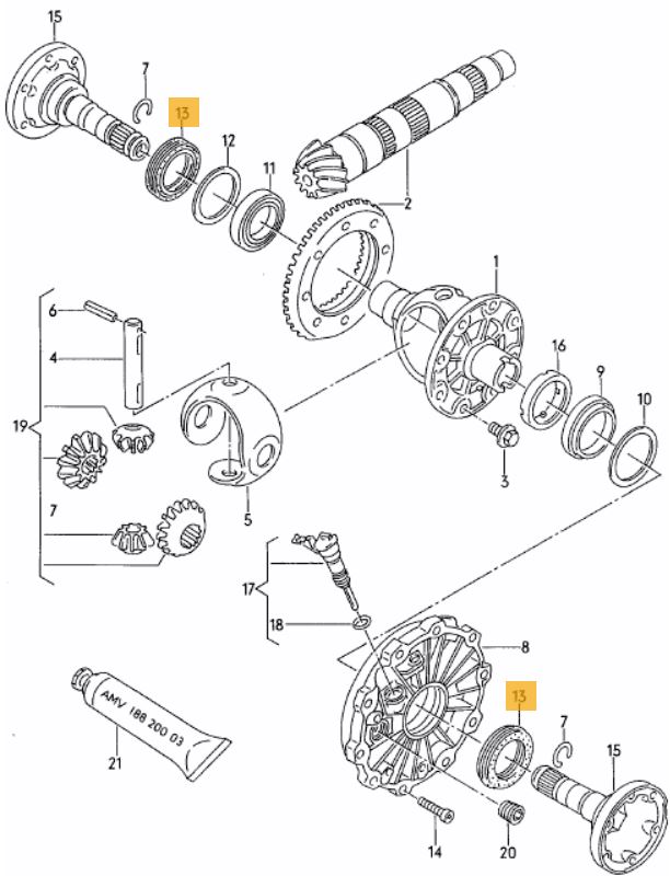

Так все таки какой номер сальника который в коробке стоит куда полуось вставляется. подскажите пожалуйста.
Извините да не знаю как его там еще обозвать.
Сообщение Паша » 02 мар 2018, 14:01
ooomelissa,
теперь понял из объяснения. Смотрите схему на всякий случай №13:
016 409 399 B Манжетное уплотнение 45х60х8.
Одинаковые слева и справа.

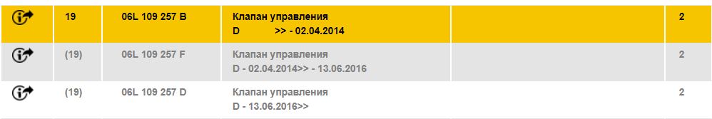

Привет! Подскажите плиз, номера Клапана регулировки фаз ГРМ на мою Шкоду 1.8тси Ген3.
TMBAD9NE4D0016239
С завода стоит, я так понимаю, 06L109257B
Интересует очень, подходят ли 06L109257F и особенно 06L109257D ?? Взаимозаменяемы?

Сообщение Vital » 11 май 2018, 12:24
Vital писал(а):Источник цитаты 06L109257D
Спасибо, вот и у меня такая же информация :yes: То есть 06L109257D подходит, верно? Потому что сегодня утром я официалов Шкоды ввел в ступор, когда дал им эти клапана к замене :hahaha: Они сказали, что гарантированно подходят только B и F, и не знают, что делать. :crazy:

Сообщение Паша » 11 май 2018, 15:13
Vital, не факт что подходит. Из скриншота видно, что производитель в разное время ставил различные версии клапанов. По идее, должны подходить.
