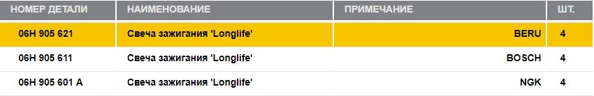

Сообщение bavs » 29 июн 2017, 10:04
добрый день.
подскажите - свеча зажигания.
vin - wauzzz8k9ba082926
Сообщений: 19168
Сообщение Паша » 29 июн 2017, 10:25
bavs,
bavs
Сообщений: 86
Зарегистрирован: 28 фев 2011, 20:13
Авто: A4 B8 1,8tfsi
Сообщение bavs » 30 июн 2017, 08:43
Паша, спасибо.
