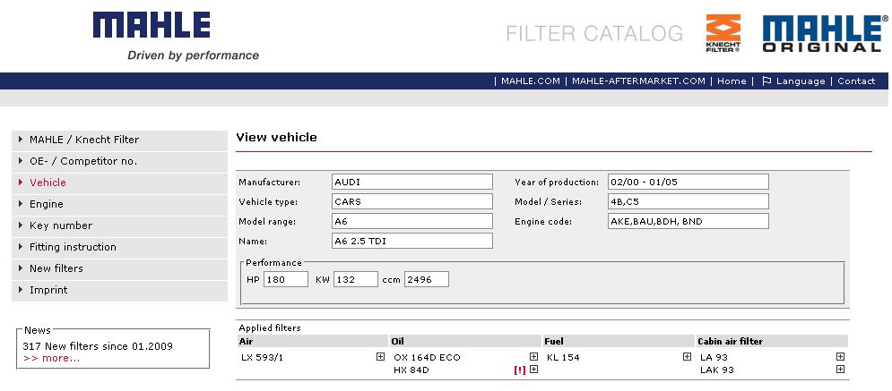

Sergey R. писал(а):Хочу кнехт. какие у них номера?
ЗНАХАРЬ дал ответ по оригинальным номерам на необходимые запчасти. :so_happy:
По номерам конкретного производителя лучше уточнить на соответствующем сайте, для knecht это http://217.6.60.45/mahle/start.jsp?folder=fahrzeug&sessionClear=true.
Ниже привожу скрин как правильно сделать запрос по Вашему авто. :hi:

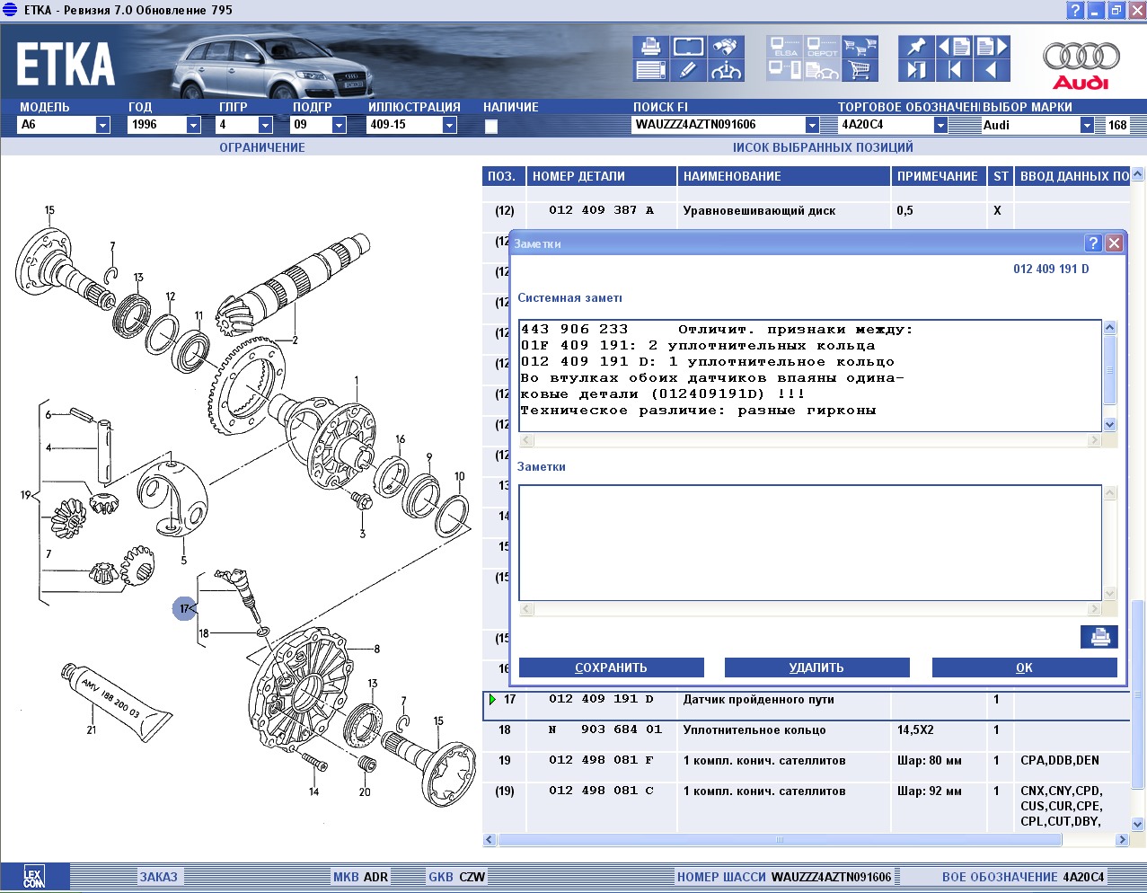

Лёхич писал(а):Игорь, датчик спидометра мозги колупает. То покажет, то нет. Вот мой VIN: WAUZZZ4AZTN091606. Поможешь с номером?
Лёхич, это датчик пройденного пути VAG 012 409 191D.
Есть системная заметка по нему, но она важна для случая с АКПП, а у тебя 5ст.МКПП:
Код: Выбрать все
443 906 233 Отличительные признаки:
01F 409 191: 2 уплотнительных кольца
012 409 191 D: 1 уплотнительное кольцо
На обоих корпусах указан одинаковый номер (012 409 191D)! Конструктивное от-
личие: разные герконы (стеклянные трубочки) в датчике.
Датчик пройденного пути

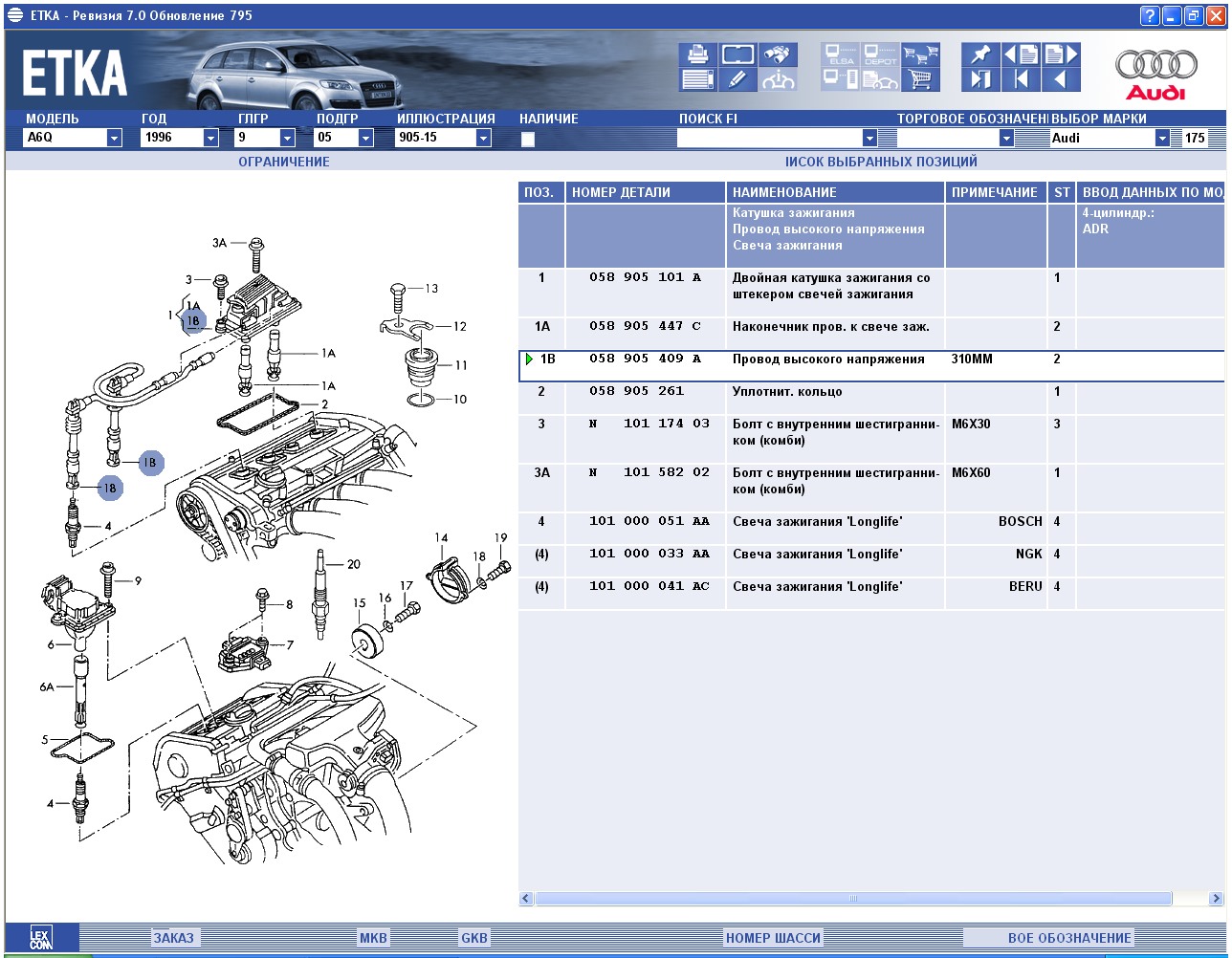

Лёхич писал(а):Ради информации, может еще кто спрашивать будет, я искал провода и наконечники для 1,8 ADR. ЕТКА и Экзист били фигню, но всеже нашел. Вот номера на Экзисте: ... Beru ZEF1367 высоковольтные провода с наконечниками для 1 и 2 цилиндра; ... Beru ZLE276 наконечники на свечи зажигания на 3 и 4 цилиндры
Лёхич, молоток! :yahoo: Всем утёр нос! В данном случае мы имеем дело с уже 3-им на моей памяти :twisted: глюком в ETKA 7.0. И в 3-ий раз также не обошлось без Quattro...
Глюк заключается в том, что при поиске с ограничениями по твоему VIN'у, а у тебя моноприводная A6 C4, ETKA 7.0 не показывает иллюстрацию 905-15! Она, сволочь, её показывает, но только не для твоего варианта. Смотри сам на применение этих проводов согласно ETKA 7.0:
Провода высокого напряжения ADR
Добавлено спустя 5 минут 34 секунды:
Лёхич, а ещё один прикол, приятный, но уже ценовой. Нужные тебе провода от VAG'а стоят дешевле (44,31$), нежели от Beru (53,48$).

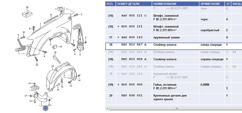

и еще вопрос к знатоком. постараюсь объяснить как могу. если смотреть на машину спереди, то перед передними колесами выступают маленькие спойлера:
интересуют такой же спойлер, но который находится перед задними колесами, буду очень признателен за подсказку
