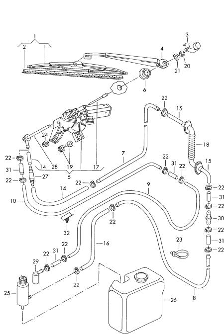

Здравствуйте, подскажите пжл. если можно, нужна трубка омывателя заднего стекла на VW PASSAT B5 универсал 1998 г.в., на рисунке под номером 28, в Elcats.ru не нашел ее номера....

И вам :) здавствуйте. А номер этой трубки вы не найдёте - она поставляется только в составе комплекта для ремонта мотора стеклоочистителя заднего стекла 8L0 998 711. Посмотреть фотографию и состав комплекта можно тут.

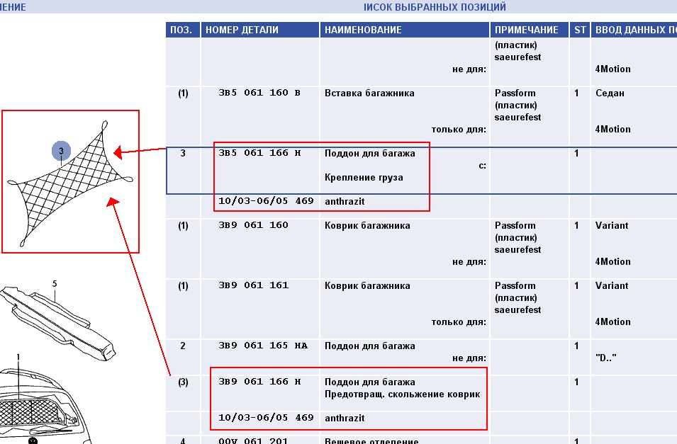

  7. Сетка для крепления грузов в багажнике - 3B9 061 166H 469 либо 3B5 061 166H 469. Недостаточно данных по а/м.

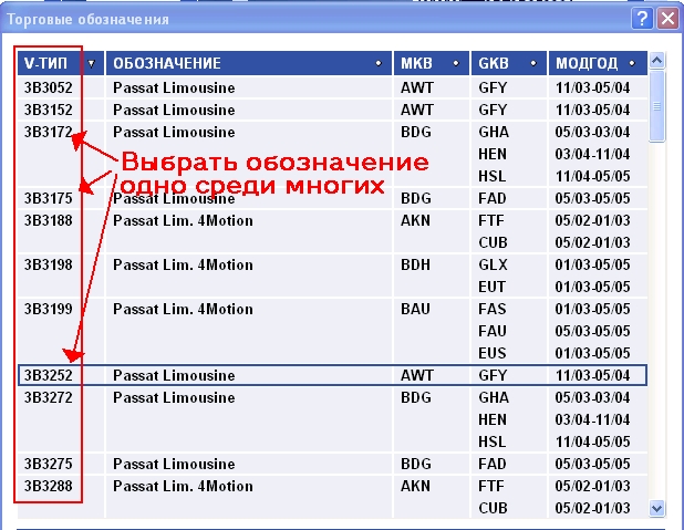

Мало информации - это к тому, что у меня сейчас нет доступа к расшифровке вашего VIN'а, а мне хотелось бы знать торговое обозначение вашего а/м.
По сетке для багажника мне непонятно - предлагается 2 сетки (катал.номера выше), но в чём их отличие я не знаю.

а по поводу сетки: как я понял по картинке там где просто "3" это наверное сетка, а где "(3)" это коврик какой-то прорезиненый или что-то вроде того...

DeN!Sk@ писал(а):... Только не понимаю что значит торговое обозначение?
Ниже привожу скриншот, чтобы стало понятнее о чём идёт речь.
Выбор торгового обозначения а/м

торговое обозначение даже не знаю где смотреть ((((
