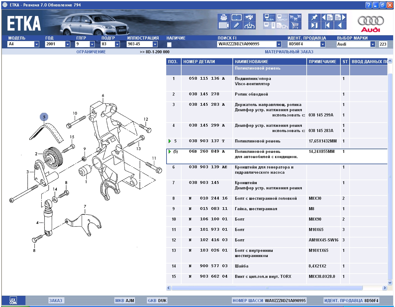

WAUZZZ8DZ1A090995 ремень генератора

Сообщение Игорь » 02 мар 2010, 13:46
M-racer писал(а):WAUZZZ8DZ1A090995 ремень генератора
Поликлиновой ремень генератора для автомобилей с кондиционером VAG 06B 260 849A.
