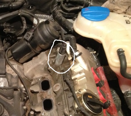

Сообщение Kolyaknyaz » 13 фев 2015, 14:14
Привет.
Помогите с номером клапана, машина в профиле.
вот фотка:
Сообщение parovoz » 13 фев 2015, 19:55
Kolyaknyaz писал(а):Привет. Помогите с номером клапана, машина в профиле. вот фотка:
06E 109 257 P - Клапан фаз газораспределения
