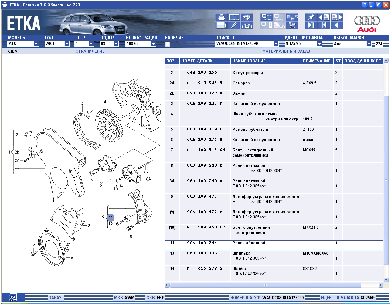

Ремень зубчатый ГРМ - 06B 109 119F.
Ролик обводной ГРМ - 06B 109 244.
Ролик натяжной ГРМ - 06B 109 243E, а до 01.04.2007. шёл 06B 109 243B. Только думается мне, что вместе с ним должны меняться шайба N 015 278 2 и гайка N 011 008 40, которая до 01.09.2006г. шла под номером N 011 008 30. Странно, что замена указана для европейского рынка, а для пендосии без замены.

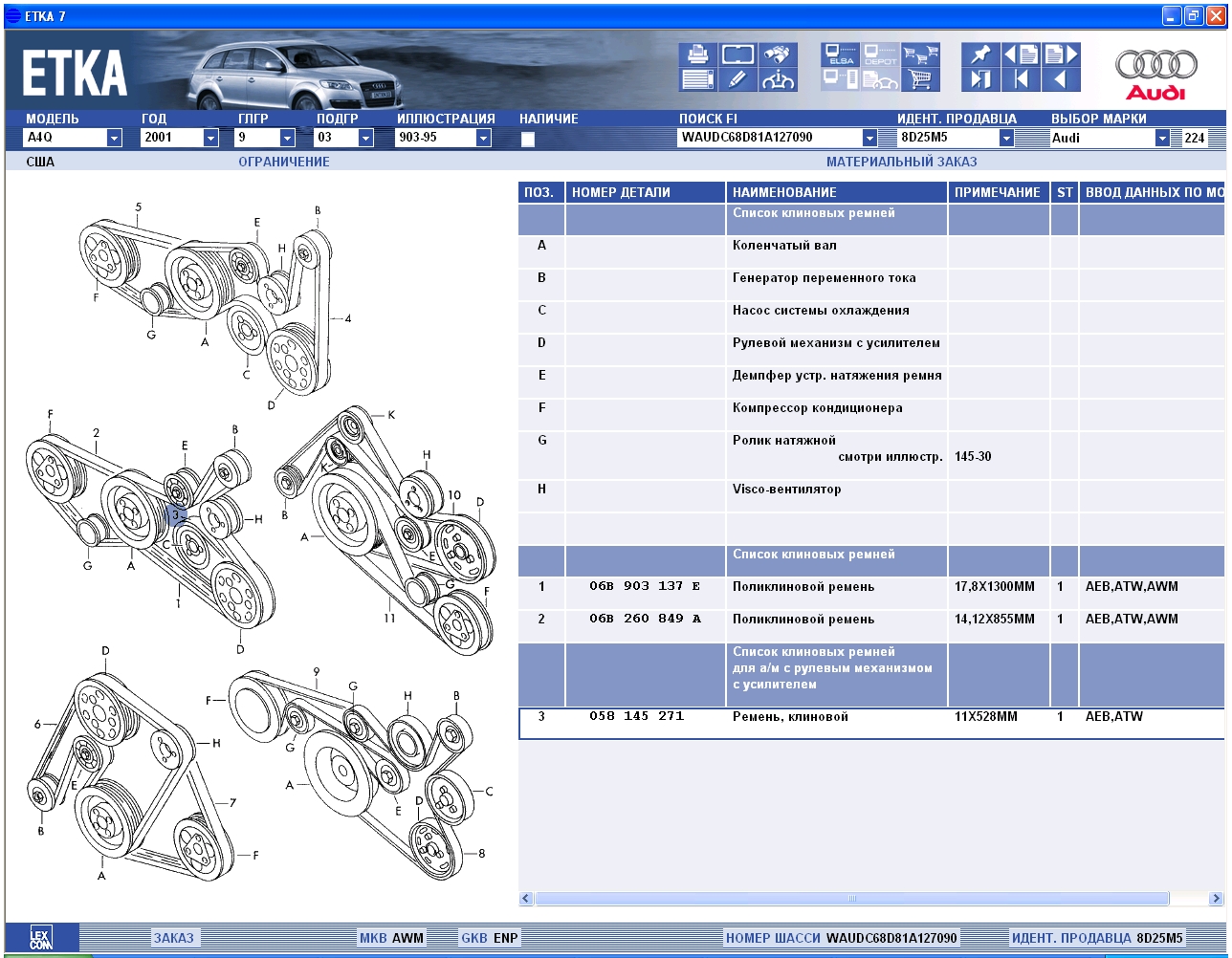

Ремень зубчатый на AWM
Поликлиновой ремень генератора - 06B 903 137E.
Поликлиновой ремень кондиционера - 06B 260 849A.
Клиновой ремень насоса системы охлаждения - 058 145 271.
Перечень ремней на AWM

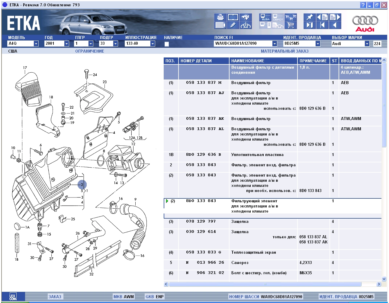

Фильтрующий элемент воздушного фильтра - 058 133 843 или 8D0 133 843 для эксплуатации а/м в холодном климате.
Воздушный фильтр с деталями соединения для 4-ёх цилиндровых моторов

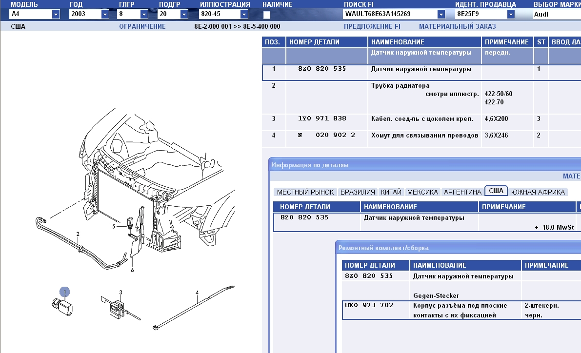

A4 B6, 2002, Америка, 3,0, ручная, 4х4.
Нужен датчик температуры окружающей среды..
Сообщение ЗНАХАРЬ » 26 фев 2010, 11:38
Датчик наружной температуры 8Z0 820 535

Сообщение Игорь » 26 фев 2010, 18:15
arthur.sorokin писал(а):A4 B6, 2002, Америка, 3,0, ручная, 4х4.
ЗНАХАРЬ писал(а):Датчик наружной температуры 8Z0 820 535
В 2002г на A4Q для рынка США было разделение по номерам кузова. ;) Например - датчик наружной температуры 8D0 820 535.
arthur.sorokin писал(а):... vin: wault68e63a145269
В таком случае (оказывается а/м у arthur.sorokin 2003, а не 2002 модельного года) датчик наружной температуры действительно имеет каталожный номер VAG 8Z0 820 535.

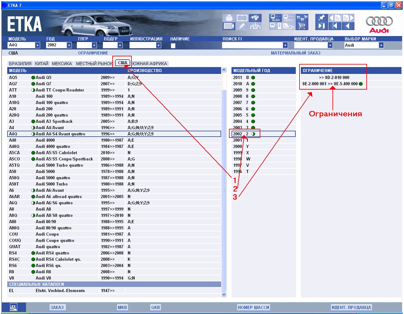

Сообщение ЗНАХАРЬ » 26 фев 2010, 18:27
Игорь, но мне ETKA предлагает один вариант датчика и для 2002 и 2003 годов. Может я что не правильно делаю?
Сообщение Игорь » 26 фев 2010, 19:16
ЗНАХАРЬ, по заданным arthur.sorokin условиям (A4Q, 2002г., США), ETKA предлагает выбрать диапазон номеров кузова или ввести VIN для идентификации.
Ограничения на A4Q 2002г США
Сообщение ЗНАХАРЬ » 26 фев 2010, 19:23
Игорь, спасибо, все понял!
Сообщение Игорь » 26 фев 2010, 19:58
ЗНАХАРЬ, а знаешь, я вот ещё раз посмотрел и ... VIN не нужен был - вся необходимая информация была выше указана.
