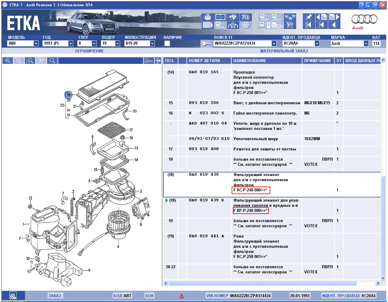

[quote="Игорь"][quote="M1koLa"]можно ли узнать номера на Авди 80 В4, 2,0Е мона, 1993
1. фильтр салонный - вы уверены, что он есть в вашем а/м?
[/quote="Игорь"]
Ну конечно! под правым стеклоочистителем, там кажется есть даже несколько разновидностей, нужно с пластмасовым корпусом по периметру фильтра.
"Без цели Ауди не стоит выбирать и дорогу." (с)
Сообщение Игорь » 22 апр 2011, 02:06
M1koLa, я уточнил потому, что по ETKA он в ваш а/м больше не поставляется.
А так с номера кузова 240000 (у вашего а/м 174434) пошли 8A0 819 439 - обычный салонный фильтр и 8A0 819 439B - угольный.
Салонный фильтр Audi-80 1993м.в.
