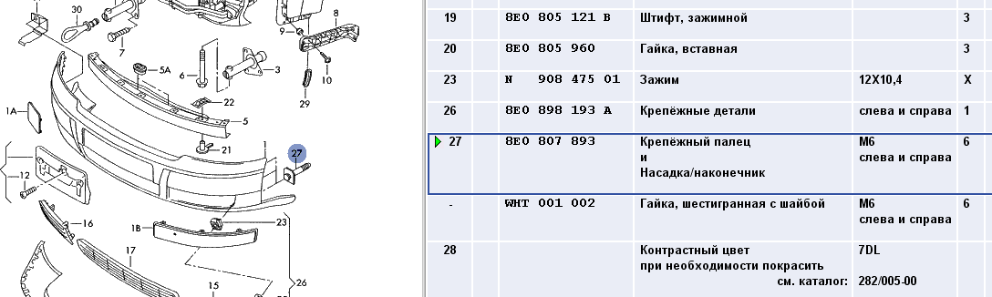

Помогите узнать номер колпачковой гайки, которыми крепится бампер A4B6 к крыльям (номер 11 на картинке).
PS ETKA есть, не помогла.

Сообщение Sly » 19 июн 2014, 15:25
Bill Humble, а не этот комплект случаем? Гайка ниже.

Сообщение Bill Humble » 19 июн 2014, 17:26
Sly, похоже, что она, WHT 001 002. Спасибо. На позиции без цифры я не посмотрел.

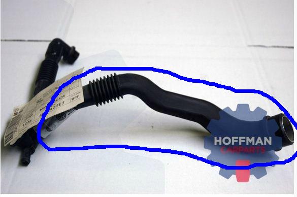

Доброго времени суток.
Буду признателен за помощь в определении номера патрубка ВКГ, являющегося продолжением трубки с номером 06B103217B и уходящим от тройника вниз под двигатель. Есть подозрения, что искомый патрубок - это часть 06B103217B, но не уверен.
Обвел синим патрубок, номер которого требуется найти. Не обведенный - это тот, с которого срисовал номер 06B103217B.

SHEVAGO писал(а):Доброго времени суток.
Это и есть этот патрубок.
