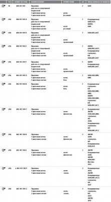

подскажите передние пружины, спасибо! :drinks: какой хладаген заправляется?

mski
Сообщений: 1502
Авто: 100 C4 (ABC)
VIN: WAUZZZ4AZPN048315
Откуда: г. Минск
Сообщение mski » 21 май 2014, 09:29
mski писал(а):подскажите передние пружины, спасибо! какой хладаген заправляется?
WAUZZZ4AZPN048315
:pray: :pray: :pray:

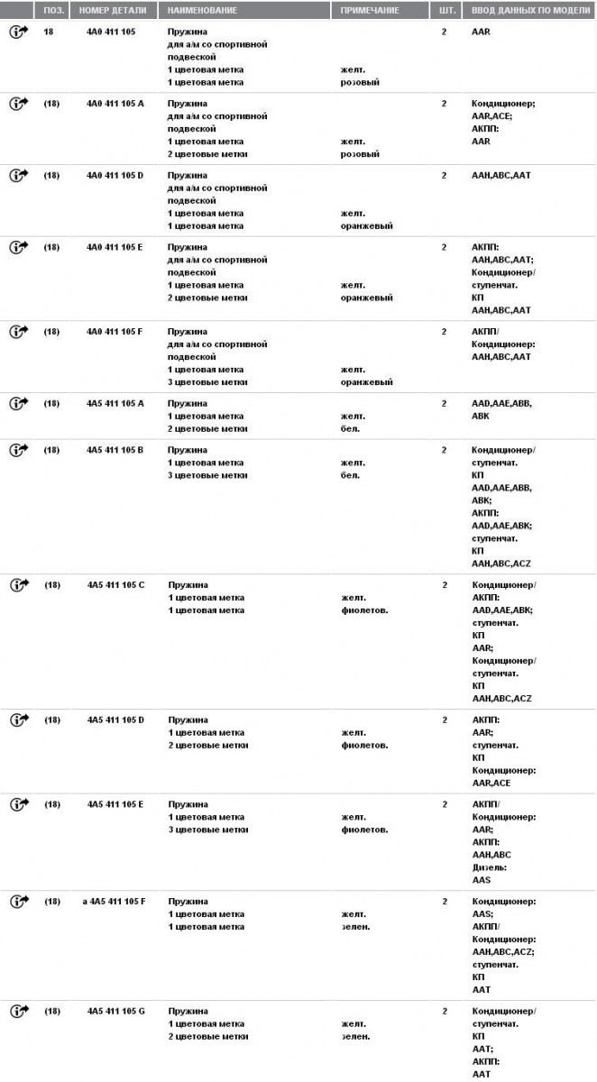

Сообщение Паша » 21 май 2014, 09:33
mski писал(а):передние пружины
По вину не отсекает в программе. Как вижу есть варианты, но взгляните своим глазом:
Audi Audi 100 2,6 E 1993 WAUZZZ4AZPN048315.pdf
(139.28 KiB) Загружено 280 раз
Добавлено спустя 1 минуту 46 секунд:
mski писал(а):какой хладаген заправляется?
R134A
Сообщение Сержио » 21 май 2014, 09:35
mski, 4A5411105C - Пружина подвески передней
Хладаген сейчас вроде повсеместно R134a.
