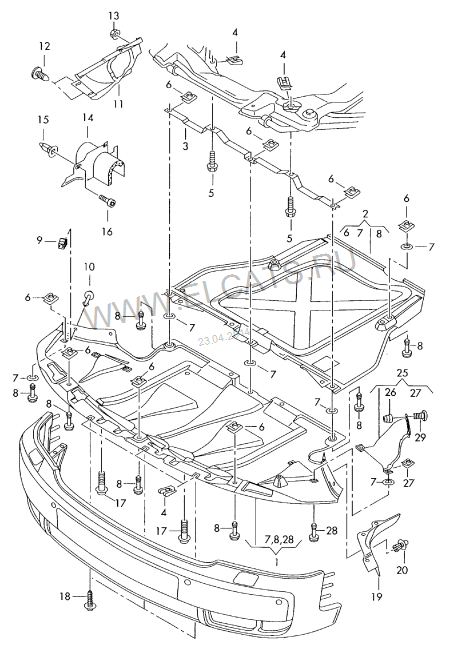

audifan
Сообщений: 186

Сообщение audifan » 23 апр 2014, 21:17
Подскажите плиз номер запчасти ( позиция № 3), Этка пишет -"Детали для этой модели отсутствуют"
A4 avant 96 1.9 TDI AFN,
A4 avant 02 1.9 TDI AVF,
A6C6 avant 07 2.0 TDI BRE,
A6C7 avant 15 2.0 TDI CSUD
Nik_it_ON
Сообщений: 2247
Темы: 40
Авто: А4 2006
Имя: Никита
Сообщение Nik_it_ON » 23 апр 2014, 22:49
audifan, на сколько помню в С6 этой позиции там действительно нету. А защиты соединяются путем соединения в пазы. В А6С5 эта железячина есть
