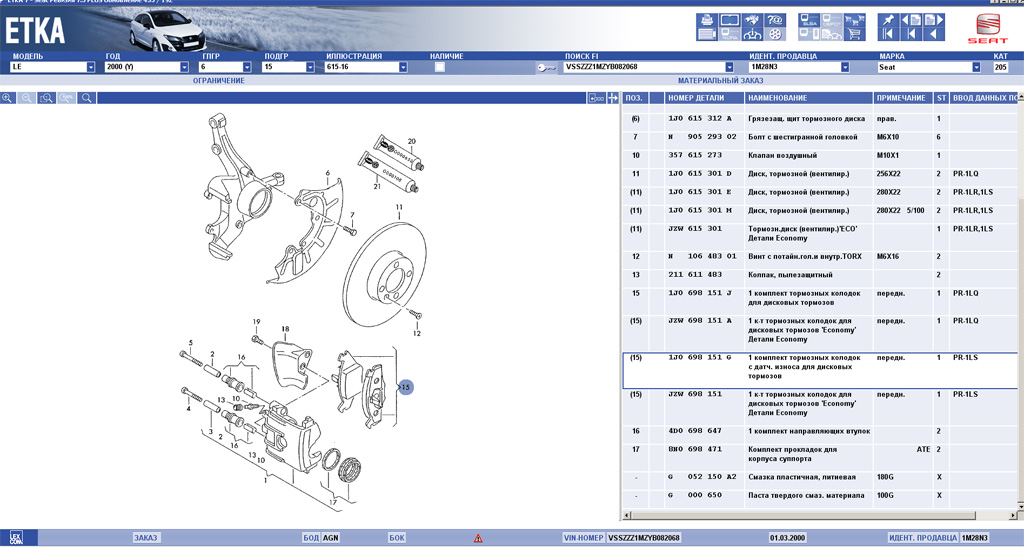

Сообщение parovoz » 02 апр 2012, 04:14
s515 писал(а):parovoz, не спиться? :kurevo:
Ошибочка, наверное: идут с датчиком износа, а у меня его нетути. И что значит (детали Economy)?
 Эконом-запчасти
Эконом-запчасти - новая группа запасных частей в соответствии с производственными требованиями VAG. Вся номенклатура эконом-запчастей протестирована и одобрена VAG.
Область применения. Для легковых автомобилей старше 5 лет.
Не применяются для новых автомобилей, при проведении гарантийного ремонта, послегарантийной поддержке, в случаях заводского отзыва новых автомобилей и для проведения дилерских сервисных акций
Привлекательность. В первую очередь, эконом-запчасти привлекательный своей ценой. Преимущество в цене по сравнению с оригинальными запчастями достигаются за счет изменения конструктивных особенностей и подбору применяемых материалов. Так, например, в Эконом аккумуляторных батареях снижено содержание свинца по сравнению с оригинальными аккумуляторами. При этом качество запчасти остается на порядок выше, чем у конкурентов.
Эконом-запчасти созданы с учетом специфики автомобилей старше пяти лет, с целью сокращения затрат на ремонт без ущерба для качества и безопасности.
Эконом-запчасти:
- свечи зажигания
- диски сцепления
- стартеры
- генераторы
- двигатели и прочие.
http://vin-online.ru/fullinfo/VSSZZZ1MZYB082068
1LS - Передние дисковые тормоза со встроенным щитом тормозного механизма
1LS

Сообщение s515 » 02 апр 2012, 12:08
parovoz писал(а):http://vin-online.ru/fullinfo/VSSZZZ1MZYB082068
а строчкой выше
9U0 Без системы контроля износа тормозных колодок :unknown:
Капец!.. Я - не властелин колец.
VIN: WAUZZZ8E98A110162
Сообщение parovoz » 02 апр 2012, 17:17
s515 писал(а):
parovoz писал(а):1LS - Передние дисковые тормоза со встроенным щитом тормозного механизма
а строчкой выше 9U0 Без системы контроля износа тормозных колодок :unknown:
Я видел, но дело в том, что программа не дает необходимые вам колодки без датчиков износа, я проверил с 99 по 01 года, все колодки заменены на колодки с датчиками.
