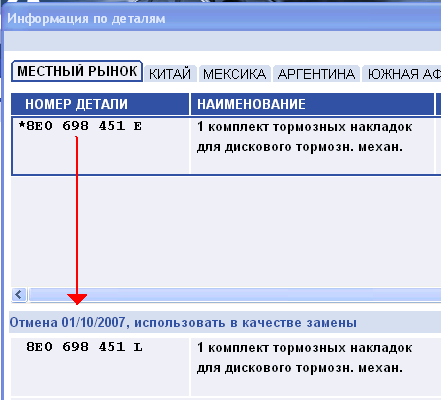

[quote="Игорь"]
[*]Колодки тормозные задние - 8E0 698 451L[/list]
Спасибо за инфо. Странно, что каталог не находит аналогов по колодкам АТЕ. :| Не думаю, что АТЕ не делает колодки на эту модель. В чем может быть проблема?
Сообщение Rezaka™ » 05 апр 2011, 20:32
jimcrow, каталог чего? Экзиста? Так это не эталон, смотрите конкретно у производителя, например тут.
jimcrow
Сообщений: 121
Зарегистрирован: 21 окт 2010, 15:17
Авто: A4B8 1.8 TFSI CJEB 2013
Имя: Jimcrow
Сообщение jimcrow » 06 апр 2011, 10:04
Rezaka™, cпасибо. Я на сайте АТЕ смотрел. Но вот незадача получается.
Я, конечно, понимаю, что каталог экзиста может быть не эталон, но в нем отсутствуют колодки АТЕ, соответствующие VAGовскому номеру 8E0 698 451 L (как указал Игорь).
Смотрим каталог АТЕ на сайте производителя: для моей ауди г.в 2004 указаны колодки АТЕ 13.0460-2886.2, что (в этом же каталоге) соответствует VAG 8E0 698 451 D или 8E0 698 451 E. Колодок, соответствующих VAG 8E0 698 451 L, в каталоге АТЕ не нашел.
Получается, либо (1) АТЕ не выпускает колодки для моей модификации (оч сомневаюсь), (2) либо VAGовские номера L и D/E взаимозаменяемы.
Хотелось бы убедиться до заказа, чтобы потом не морочиться с возвратом. Что посоветуете?
Сообщение Игорь » 06 апр 2011, 10:59
jimcrow писал(а):... Странно, что каталог не находит аналогов по колодкам АТЕ.
jimcrow писал(а):... Я на сайте АТЕ смотрел. Но вот незадача получается.
jimcrow, для понимания причины подобного советую ознакомиться с полностью аналогичной ситуацией по катушкам зажигания.
jimcrow, короче: колодки
jimcrow писал(а):8E0 698 451 E
сняты с производства и замены на указанные мною 8E0 698 451 L.
Тормозные колодки 8E0 698 451E(L)
Тормозные колодки 8E0 698 451E(L).png (12.35 KiB) 4204 просмотра
О причинах подобного многократно говорилось на форуме.
jimcrow писал(а):... Получается, либо ... либо VAGовские номера L и D/E взаимозаменяемы.
:yes: Так и есть: старые колодки заменены и перезаменены на новые.

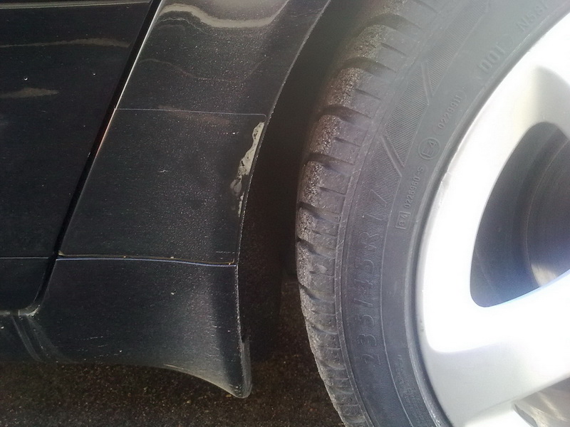

привет всем.. подскажите номер плёночки плиз между задней дверью и задней аркой

DeN!Sk@, что спишь уже? Пленки твои 4B0 809 387 B и 4B0 809 388 B, левая и правая соответственно.
