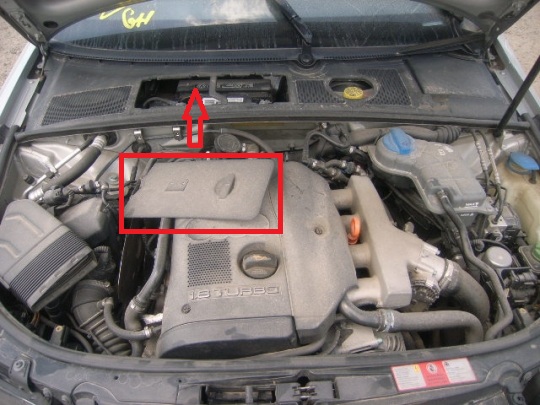

Сообщение teiwaz » 15 май 2013, 22:28
Есть ли каталожный номер у крышки закрывающей аккумулятор?
Общая информация об авто:
Vin-код автомобиля WAUZZZ8E23A303231
Дата выпуска 04.02.2003
Модельный год 2003
Торговое обозначение 8E50N4
Сообщение parovoz » 16 май 2013, 08:52
teiwaz писал(а):Есть ли каталожный номер у крышки закрывающей аккумулятор? Vin-код автомобиля WAUZZZ8E23A303231
8E1 819 422 A 01C - Крышка
