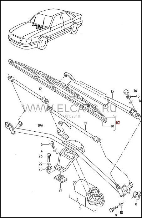

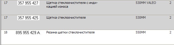

Audi 80, B3, 88ой год
Помогите код дворников найти, что-то на elcats.ru так и не смог понять в каком они каталоге.
Стало интересно, сколько рыгинал стоит, может и не так дорого?
Сообщение Sergey R. » 31 янв 2010, 20:58
тоже не нашел дворников на Вашу машинку

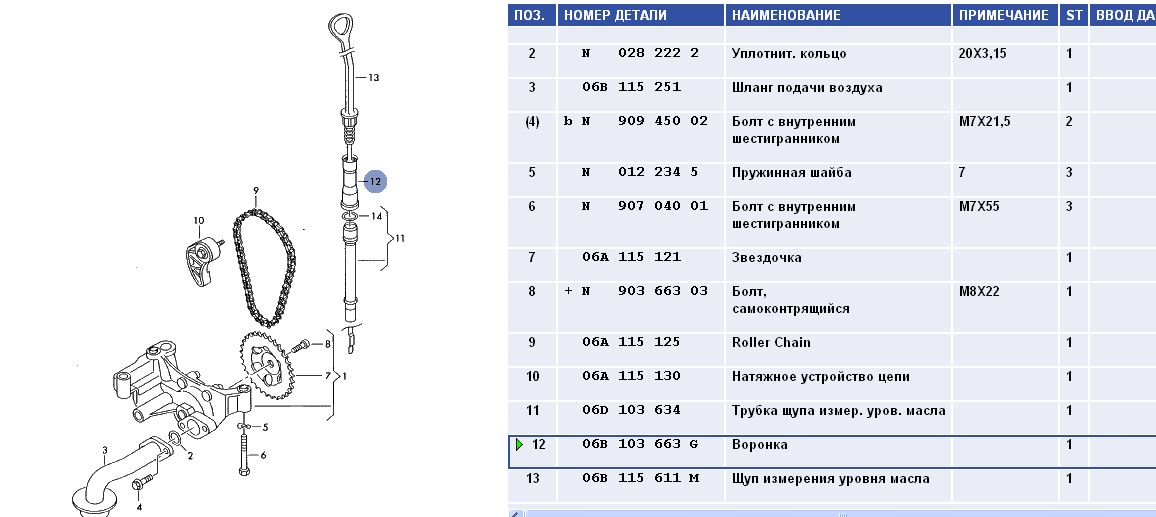

shumakov писал(а):можно еще номерок кожуха щупа масляного,ну или как правильно назвать эту трубку пластмассовую в которую щуп вставляется?

Сообщение Игорь » 31 янв 2010, 22:41
EXEMOK писал(а):Audi 80, B3, 88ой год
EXEMOK, невнимательно ты смотрел (иллюстрация 955):
  • Щётка стеклоочистителя с индикацией износа 530мм VALEO - VAG 357 955 427
  • Щётка стеклоочистителя 530мм - VAG 357 955 425
Похоже это. 06B103663G

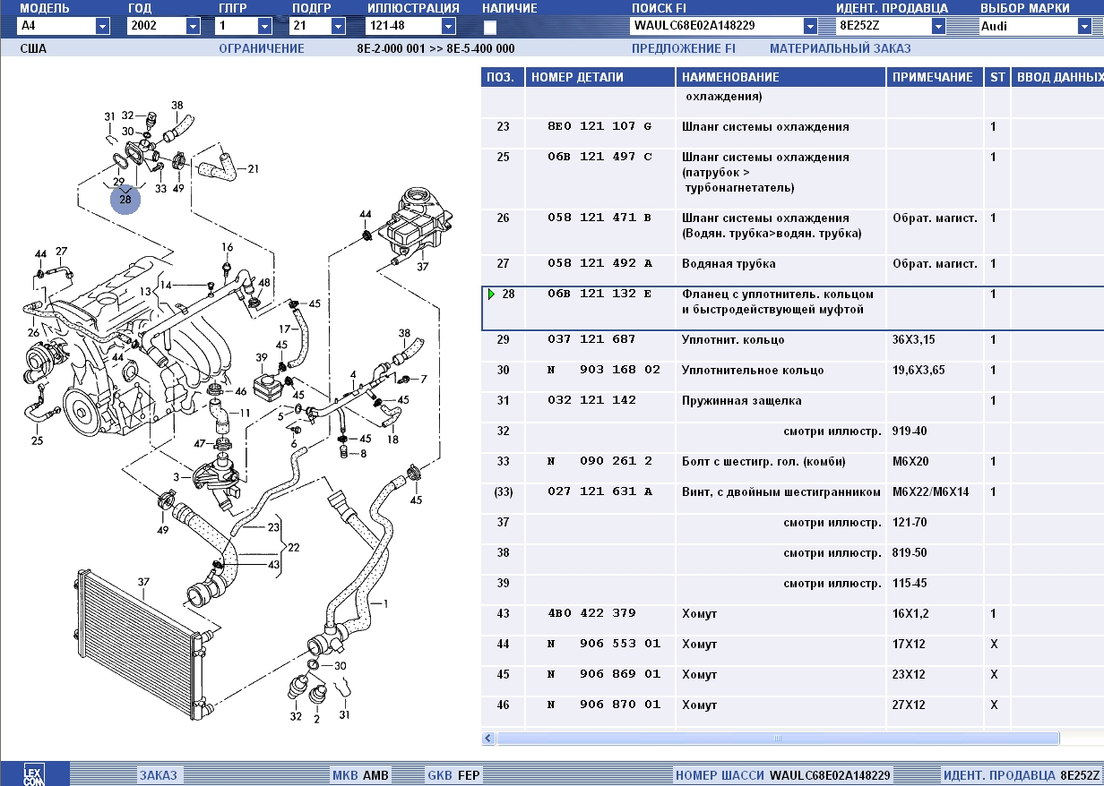

shumakov писал(а):Под номером 13 на рисунке,выходной штуцер.
Его бы номерок и прокладку к нему.
AMB WAULC68E02A148229
Sly писал(а):shumakov, ты это имеешь ввиду?
... поз. 28 номерок 06B121132E
shumakov писал(а):... Да именно.
Только на моем кот стоит в машине номер немного отличается 06В 121 133 и без буквы.
Так какой же мне нужен?
shumakov, а Sly прав - каталожный номер этого фланца VAG 06B 121 132E.
shumakov писал(а):... а на картинке номера 29 и 30 написаны с плюсом .Это они в комплекте с фланцем идут или отдельно? Почему плюсы?
Плюсы + означают:
Кстати, моя ETKA (обновление 790) показывает эти позиции без "плюсов":
Охлаждение жидкостю A4 2002г 1,8л AMB
А вообще описание символов сейчас выложу в шапку темы во вложенном файле. Думаю, что многим пригодятся.

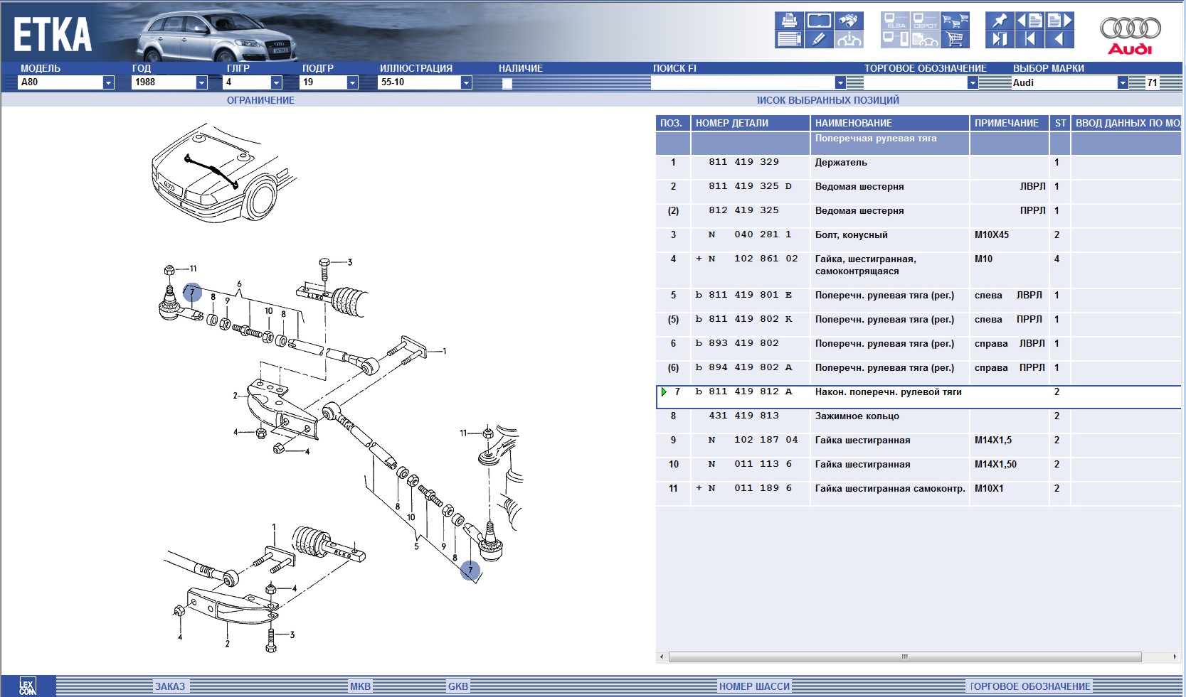

Видимо exist это не моё. Помогите плиз определить код для рулевых накочников на мою бочку - A80, RU, 88ой год, без г/у.
Сообщение Rezaka™ » 02 фев 2010, 20:27
EXEMOK, они у тебя 2 одинаковых с номером 811419812A
п.с. бери Lemforder или Lucas/TRW, не прогадаешь ;)

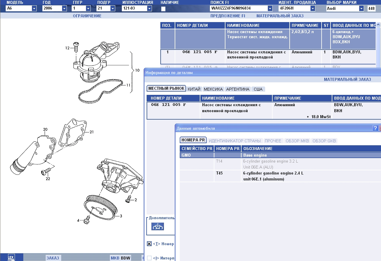

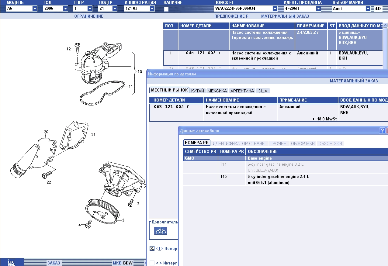

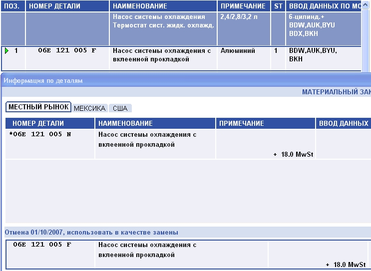

fima писал(а):... WAUZZZ4F96N096834 требуется ручейковый ремень(большой, кажется один там стоит) и все сменные ролики, натяжитель
Поликлиновый ремень - 06E903137J
Ролик обводной - 06E903341A
Демпфер устр. натяжения ремня - ... 06E903133Q
Подтверждаю!
Rezaka™ писал(а):
fima писал(а):помпа

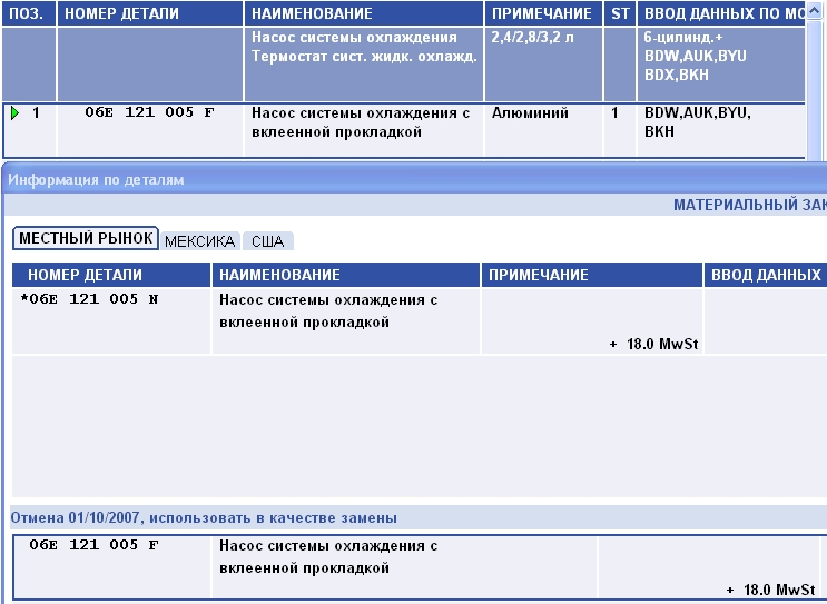

Насос системы охлаждения - 06E121005N, вместо него сейчас идет на замену 06E121008N
Rezaka™, водяной насос 06E 121 005N снят и взамен его сейчас идёт VAG 06E 121 005F:
Насос системы охлаждения двигателя BDW
Насос системы охлаждения двигателя BDW, замена устаревшего артикула
Тем самым ещё раз подчёркиваю, что достоверного определения каталожного номера нужной з/ч необходимо иметь актуальные установленные обновления ETKA.
Важное дополнение и уточнение от 05.02.2010г.
Exist.by оказался прав, предложив на замену номер VAG 06E 121 008N. Это подтвердили и официалы, после того как мы предметно пообщались:
Насос системы охлаждения от официалов для A6 fima
Почему так - я не знаю. Возможно есть более новое обновление, нежели установленное у меня.

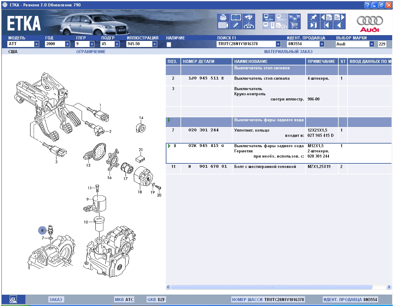

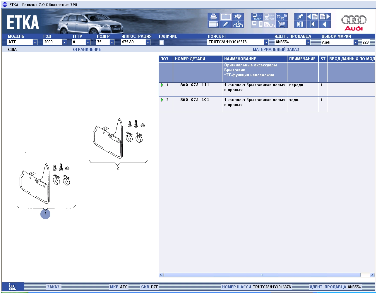

Ауди ТТ, VIN TRUTC28N1Y1016378. Не могу найти номер брызговиков передних, а также выключатель в механической КПП, включающий фонари заднего хода. Заранее благодарю. :)

Упс, fima и Rezaka™, :o я чего-то не понимаю. ETKA у меня обновлённая - 790, а выданный ею каталожный номер насоса не стыкуется с Exist.by - последний говорит, что номер VAG 06E 121 005F устарел и взамен него идёт VAG 06E 121 008N.
Где истина? Официалы на Серова после секундного замешательства неуверенно (по голосу) сослались на VAG 06E 121 008N.

Alehov777 писал(а):... VIN TRUTC28N1Y1016378. Не могу найти номер брызговиков передних
Комплект передних брызговиков имеет каталожный номер VAG 8N0 075 111:
Брызговики на Audi TT
Alehov777 писал(а):... а также выключатель в механической КПП, включающий фонари заднего хода.
Выключатель фары заднего хода имеет каталожный номер VAG 02K 945 415G:
Выключатель фары заднего хода на TT

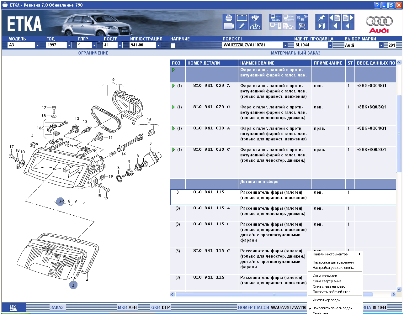

korplizing писал(а):... можно ли "подстраховаться" и уточнить номер стекляшки передней водительской фары (без ксенона , но с противотумкой.
С тебя :drinks: за поиск недостающей информации - VIN WAUZZZ8LZVA110781.
Рассеиватель (стекло) фары левой имеет каталожный номер VAG 8L0 941 115B:
Рассеиватель левой фары на Audi A3
Прокладка под рассеиватель имеет каталожный номер VAG 893 941 119A.
