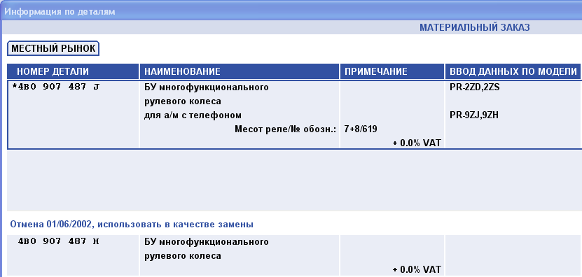

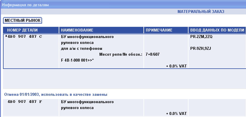

DeN!Sk@ писал(а):
parovoz писал(а):4B0 907 487 F - Блок управления многофункциональным рулем без: телефона или для к-та подключения телефона
4B0 907 487 H - Блок управления многофункциональным рулем для: к-та подключения телефона, бортовой компьютер с системой контроля

DeN!Sk@, смотри:
Блок управления многофункциональным рулем без: телефона или для к-та подключения телефона 4B0 907 487C с 01.01.2003 г. был заменён на 4B0 907 487F:
Блок управления многофункциональным рулём, без телефона или для к-та подключения телефона 4B0 907 487F.png
Блок управления многофункциональным рулём, без телефона или для к-та подключения телефона 4B0 907 487F.png (18.02 KiB) 5823 просмотра
Блок управления многофункциональным рулем для: к-та подключения телефона, бортовой компьютер с системой контроля 4B0 907 487J с 01.06.2002 г. был заменён на 4B0 907 487H:
Блок управления многофункциональным рулем, для к-та подключения телефона, бортовой компьютер с системой контроля 4B0 907 487H.png
Блок управления многофункциональным рулем, для к-та подключения телефона, бортовой компьютер с системой контроля 4B0 907 487H.png (17.33 KiB) 5823 просмотра

Сообщение Игорь » 26 ноя 2012, 09:18
Shubic, и DeN!Sk@, :hi: пожалуйста!
DeN!Sk@ писал(а):... если С на конце будет буква совсем не вариант ?
DeN!Sk@ писал(а):Если я правильно понял то он должен подойти?
DeN!Sk@, блоком 4B0 907 487C можно заменить блок 4B0 907 487F.

Сообщение DeN!Sk@ » 26 ноя 2012, 10:37
Игорь, благодарю... Телефона у меня нет :) можно ставить :)
