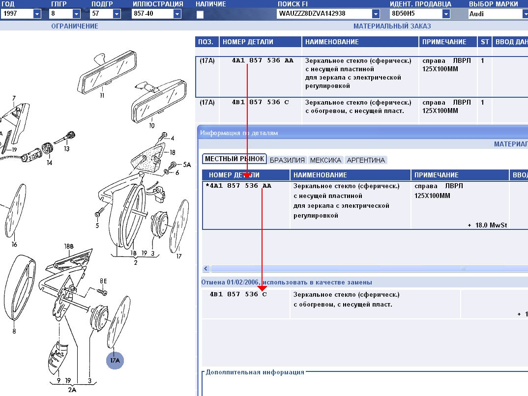

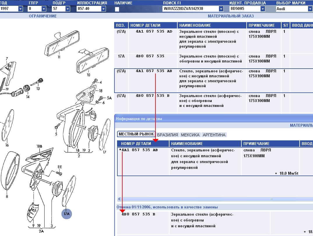

Сообщение Юра 80 » 29 янв 2010, 13:48
Игорь писал(а):Юра 80, дай VIN пожалуйста.
WAUZZZ8DZVA142938

Юра 80 писал(а):
Игорь писал(а):Водительское асферическое.Пассажирское - сферическое.
Только мне нужна помощь - в етке с номерами очень много для меня вопросов.
Надо чтоб они были
1 с подогревом
2 для зеркал с электроприводом.
Т.е. в окончательном выборе - на тебя полагаюсь.
WAUZZZ8DZVA142938
Зеркало водительское асферическое - VAG 4B0 857 535B
Стекло зеркала левое асферическое на A4Q B5
Зеркало с пассажирской стороны сферическое - VAG 4B1 857 536C
Стекло зеркала правое сферическое на A4Q B5
Сообщение Юра 80 » 29 янв 2010, 14:25
Спасибо за помощь, Игорь!
Теперь переноси номера в заказы :)
VAG 4B0 857 535B
VAG 4B1 857 536C

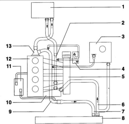

Сообщение Shumakov™ » 31 янв 2010, 09:52
Под номером 13 на рисунке,выходной штуцер.
Его бы номерок и прокладку к нему.

Сообщение Sly » 31 янв 2010, 12:45
shumakov, ты это имеешь ввиду?
поз. 28 номерок 06B121132E
Shumakov™
Сообщений: 117
Зарегистрирован: 21 дек 2009, 18:45
Откуда: Горад Сонца
Сообщение Shumakov™ » 31 янв 2010, 16:18
Уже снял.
Да именно.
Только на моем кот стоит в машине номер немного отличается 06В 121 133 и без буквы.
Так какой же мне нужен?

Сообщение Shumakov™ » 31 янв 2010, 17:06
кстати,можно еще номерок кожуха щупа масляного,ну или как правильно назвать эту трубку пластмассовую в которую щуп вставляется?
Добавлено спустя 1 минуту 59 секунд:
а на картинке номера 29 и 30 написаны с плюсом .Это они в комплекте с фланцем идут или отдельно? Почему плюсы?
