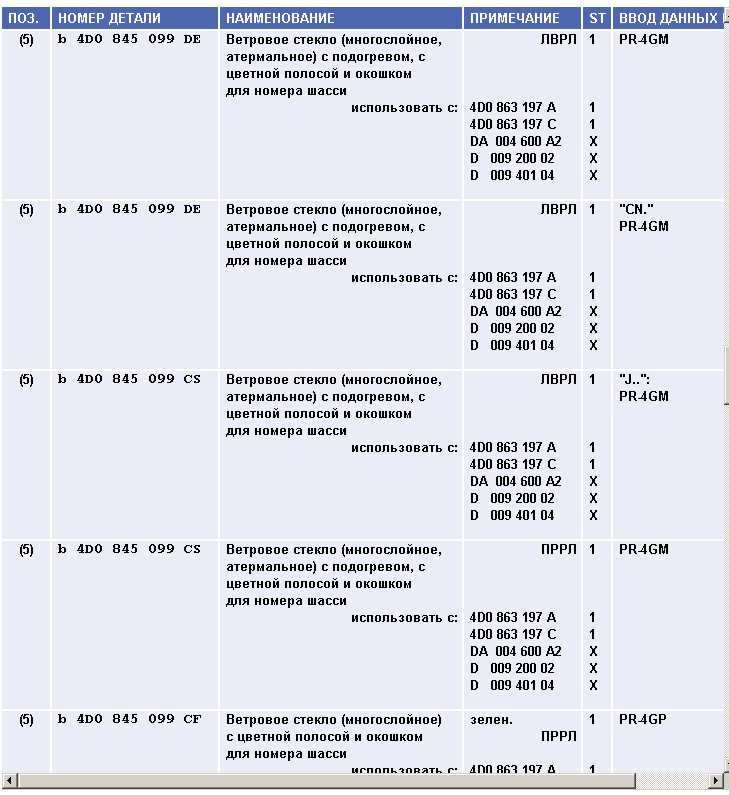

Сообщение Nikolay M. » 27 янв 2010, 15:01
лобовик А8 win WAUZZZ4D42N008443

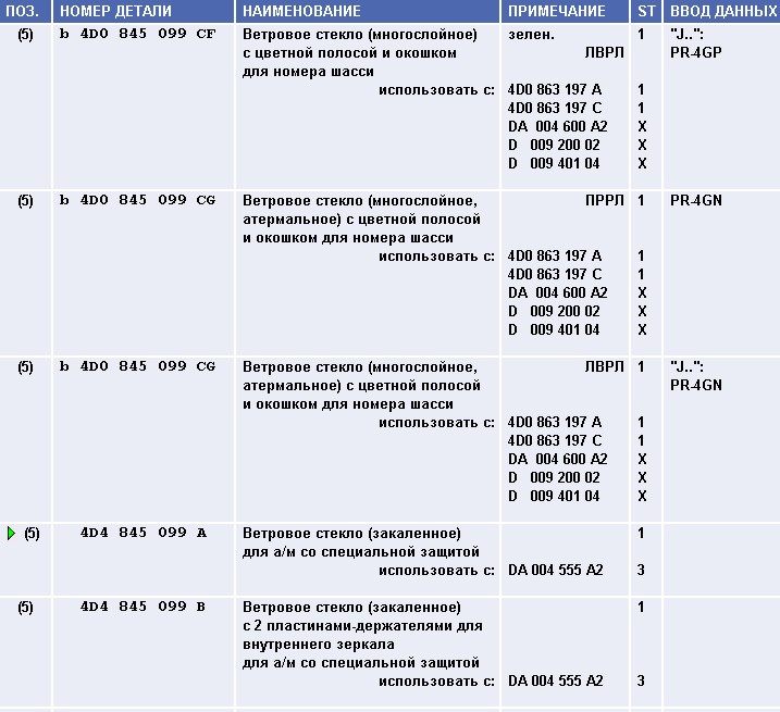

Сообщение Rezaka™ » 27 янв 2010, 15:16
Nikolay M., вариантов ну оооочень много, лучше к официалам позвонить думаю, хотя могут и не сказать номер.

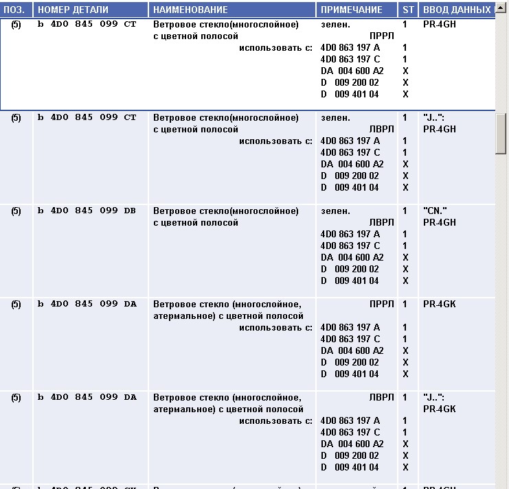

Сообщение Nikolay M. » 27 янв 2010, 15:30
Rezaka™, сбрось парочку, по деньгам хоть прикинуть

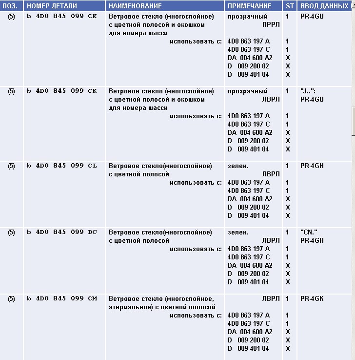

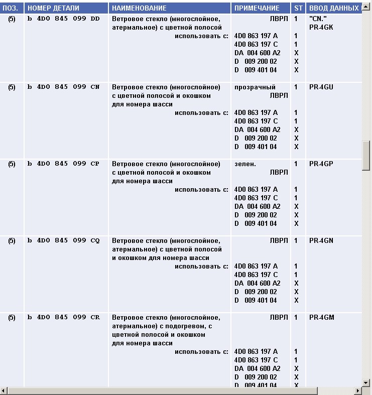

Сообщение Rezaka™ » 27 янв 2010, 17:03
Nikolay M. писал(а):сбрось парочку, по деньгам хоть прикинуть
 Варианты стекол

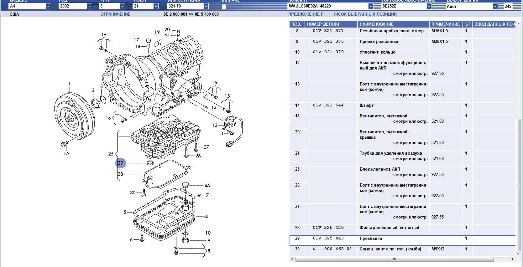

Сообщение Rezaka™ » 27 янв 2010, 21:01
shumakov писал(а):VIN WAULC68E02A148229
Интересует:
1.Ремень ГРМ
Ролики(пока не знаю какие и сколько штук,но хоть посмотреть на ценник,хоть один то ,но понадобится).
2.Фильтр масляный
3.Масло желательно AGIP ,какое именно для моего мотора не знаю.
4.Фильтр воздушный.
5.Фильтр салонный.
6.Фильтр топливный.
7.Жидкость гидроусилителя.
8.Масло для АКПП(тоже не знаю какое надо и сколько литров).
9.Помпа.
Благодарю.

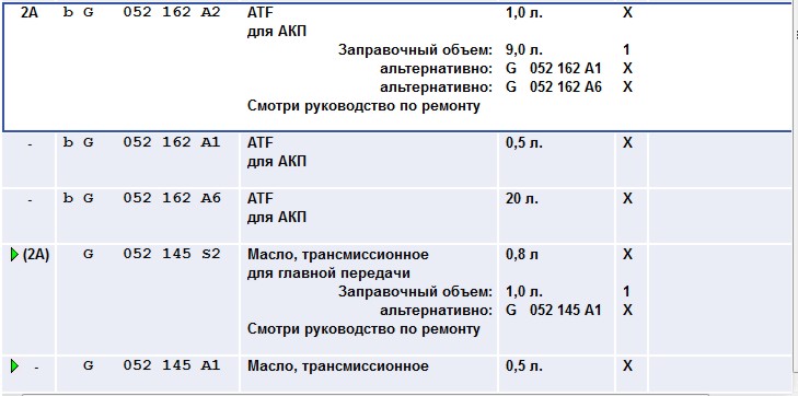

1. Ремонтный комплект зубчатого ремня с натяжным роликом - 06B198119A, состоит из:
2. Фильр маслянный - 068115561B
3. Масло выбирайте такое, чтобы соответствовало нормам по VW: 502 00 / 505 00 / 505 01, можете еще глянуть какой допуск по маслу у Вас написан на защитном кожухе (пластмассовый, через который маслянная пробка вкручивается), либо на самой маслянной пробке.
4. Фильтр. элемент возд. фильтра - 06C133843
5. Фильтр. элемент фильтра салонного - 4B0819439C
6. Фильтр топливный - 8E0201511J
7. Масло для сист. гидр. усил. руля - G 004000M2 (тара по 1 литру)
8. Масло ATF (трансмисионное) для АКП - G 052162A2
Масло ATF (трансмисионное) для главной передачи - G 052145S2
9. Насос системы охлаждения - 06A121012

Сообщение Shumakov™ » 27 янв 2010, 22:13
вот это да! Спасибо.!!!
А не подскажете сколько по книжке заливается масла гидроусилителя?
И коды для фильтра АКПП и прокладки.
Благодарю.
Honda Prelude,Opel Kadett,Alfa Romeo 156,Audi A4 B5 '99,Audi A4 B6 '02,Volswagen Passat '04,Pontiac Vibe'03,Subaru Outback'01,Volvo XC70'03.........ХОЧУ AUDI
Сообщение Rezaka™ » 27 янв 2010, 23:55
shumakov писал(а):А не подскажете сколько по книжке заливается масла гидроусилителя?
Давай на ты ;) На B6 незнаю, нету в ETKA такого, но на B5 при замене с лихвой хватает 1 л да еще и остается. Лучше покупать оригинал. Можешь почитать тут, если не хватит 100 гр, как у $BUBA$ в той теме, могу поделиться, т.к. у меня осталось после замены.
shumakov писал(а):И коды для фильтра АКПП и прокладки.
Фильтр маслянный, сетчатый АКП - 01V325429
Прокладка маслянного поддона АКП - 01V321371
Я бы на твоем месте при замене фильтра заказал бы еще прокладку (на рис. №29) и винт крепления фильтра (рис. №30), чтобы потом не оказалось что прикрутить нечем.

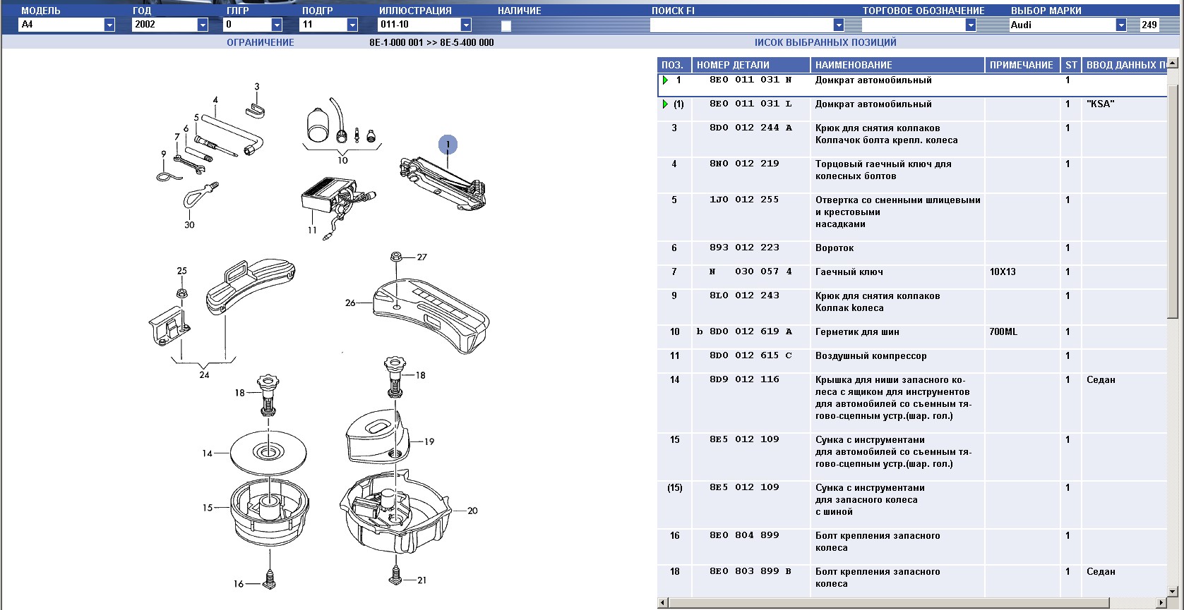

Поломался домкрат заводской. Реально ли купить новый, чтоб в коробку влез заводскую :)
Сообщение Rezaka™ » 28 янв 2010, 16:40
Строгий, да легко. Вот для 2002 года например:

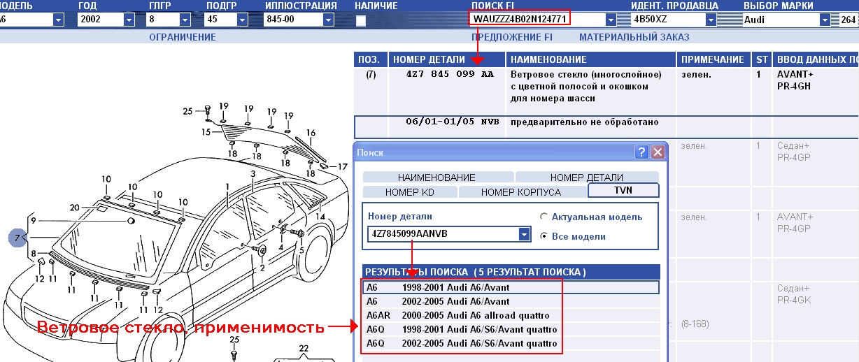

Sergey R. писал(а):... стекло лобовое мне с другой А6 подойдет? если подойдет - то с каких? как узнать это?
Подойдёт, вот список применимости:
Ветровое стекло, применимостъ на A6Q C5. Sergey R.

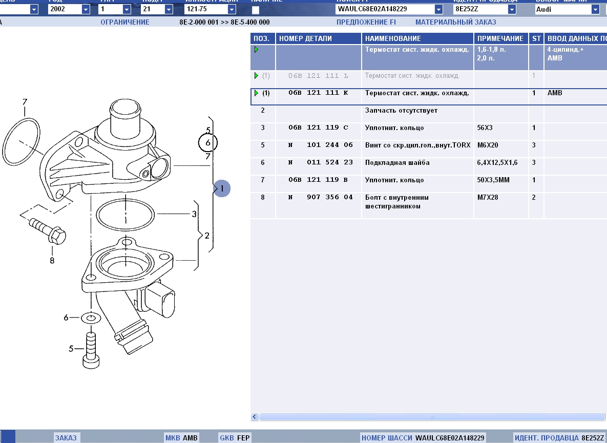

Сообщение Shumakov™ » 29 янв 2010, 11:42
Подскажите номерок термостата

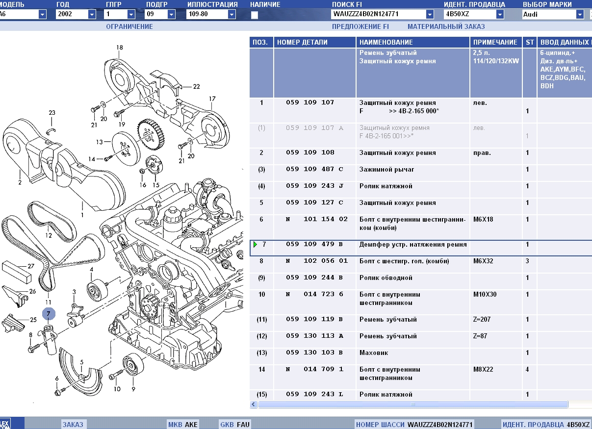

Сообщение Sergey R. » 29 янв 2010, 12:54
подскажите на мю машину VIN : WAUZZZ4B02N124771 номер:
5. Упор гидронатяжителя ремня ГРМ
и фирму кроме оригиналу достойную плиз

Сообщение Игорь » 29 янв 2010, 12:59
shumakov писал(а):Подскажите номерок термостата
Термостат имеет каталожный номер VAG 06B 121 111K:
Термостат системы охлаждения жидкостью на A6 C5 с 4-ёх цилиндровым двигателем AMB

Sergey R. писал(а):подскажите на мю машину VIN : WAUZZZ4B02N124771 номер:
Демпфер устройства натяжения ремня имеет каталожный номер VAG 059 109 749B:
Демпфер устройства натяжения ремня на A6 C5 с 6-ти цилиндровым TDi
По производителю - абсолютно такой же вопрос поднимался ЗНАХАРём. Gates или INA.
