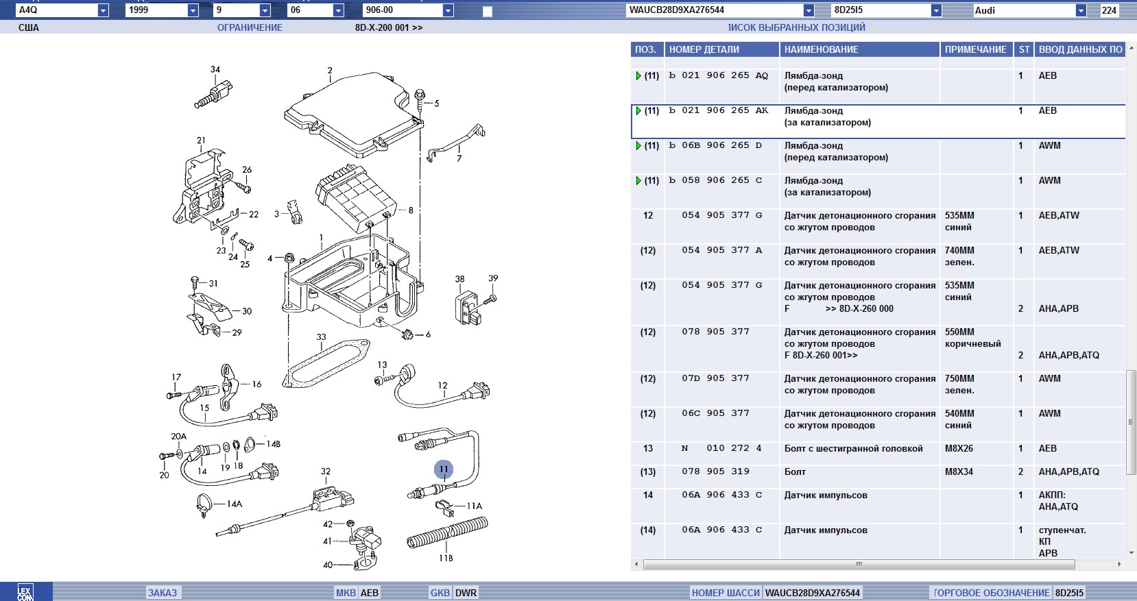

blondin1981
Сообщений: 176
Зарегистрирован: 11 сен 2009, 07:58
Авто: А4Q, 1.8T, AEB
Нужен номер
Сообщение blondin1981 » 22 янв 2010, 22:15
Помогите плиз определить два номера деталей для заказа:
Машина А4, 1,8Т, кватро, АЕВ - двигатель, америкос, 1999 VIN: WAUCB28D9XA276544
Детали: лямба-зонд до катализатора и полсе катализатора
Сообщение Rezaka™ » 22 янв 2010, 23:49
blondin1981, 021906265AQ - Лямбда-зонд (перед катализатором), 021906265AK - Лямбда-зонд (за катализатором)

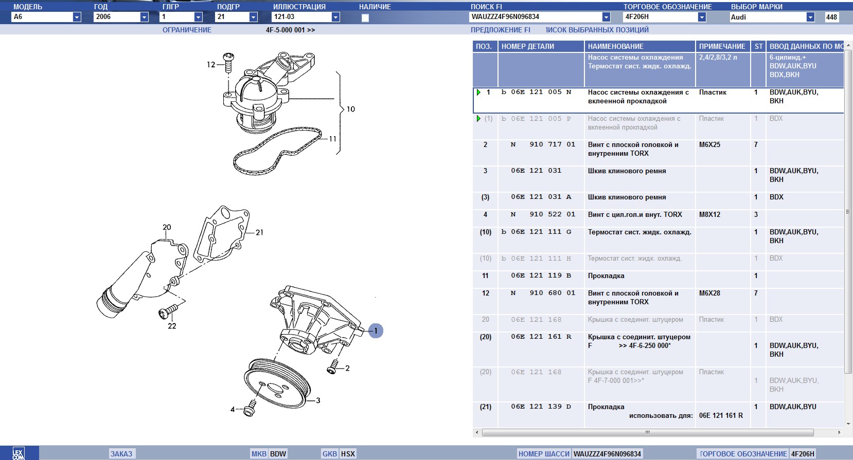

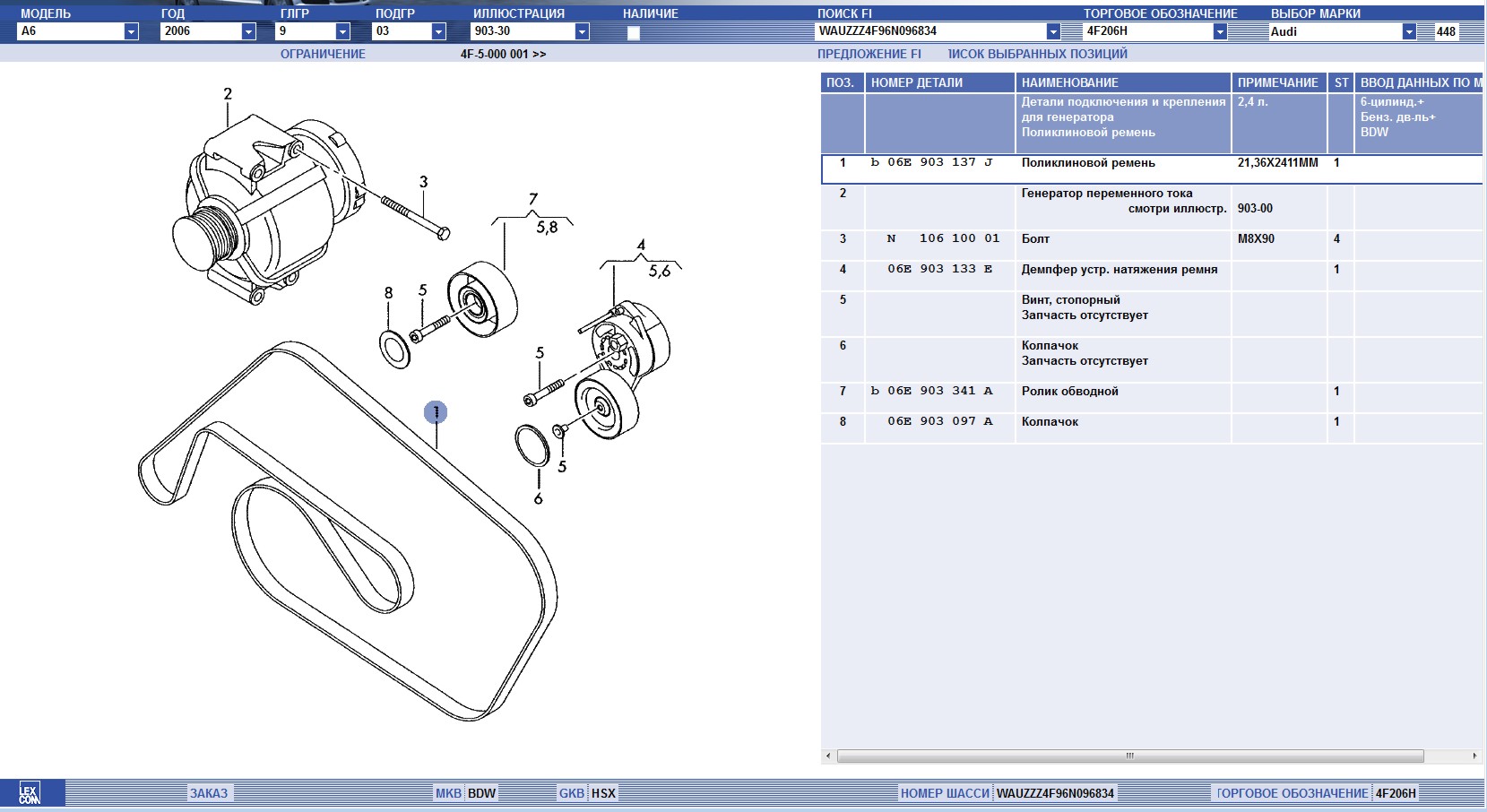

fima
Сообщений: 37
Зарегистрирован: 17 янв 2010, 23:21
Авто: A6 C6 2.4; A6 C6 3.2
Сообщение fima » 27 янв 2010, 00:19
Помогите пожалуйста определить номера по каталогам з.ч А6 С6 2,4 WAUZZZ4F96N096834 требуется ручейковый ремень(большой, кажется один там стоит) и все сменные ролики, натяжитель, помпа, в общем все что подлежит плановой замене.
Сообщение Rezaka™ » 27 янв 2010, 00:30
fima писал(а):требуется ручейковый ремень(большой, кажется один там стоит) и все сменные ролики, натяжитель
Поликлиновый ремень - 06E903137J
Ролик обводной - 06E903341A
Демпфер устр. натяжения ремня - 06E903133E, вместо него сейчас идет на замену 06E903133Q
Добавлено спустя 2 минуты 45 секунд:
fima писал(а):помпа
Насос системы охлаждения - 06E121005N, вместо него сейчас идет на замену 06E121008N

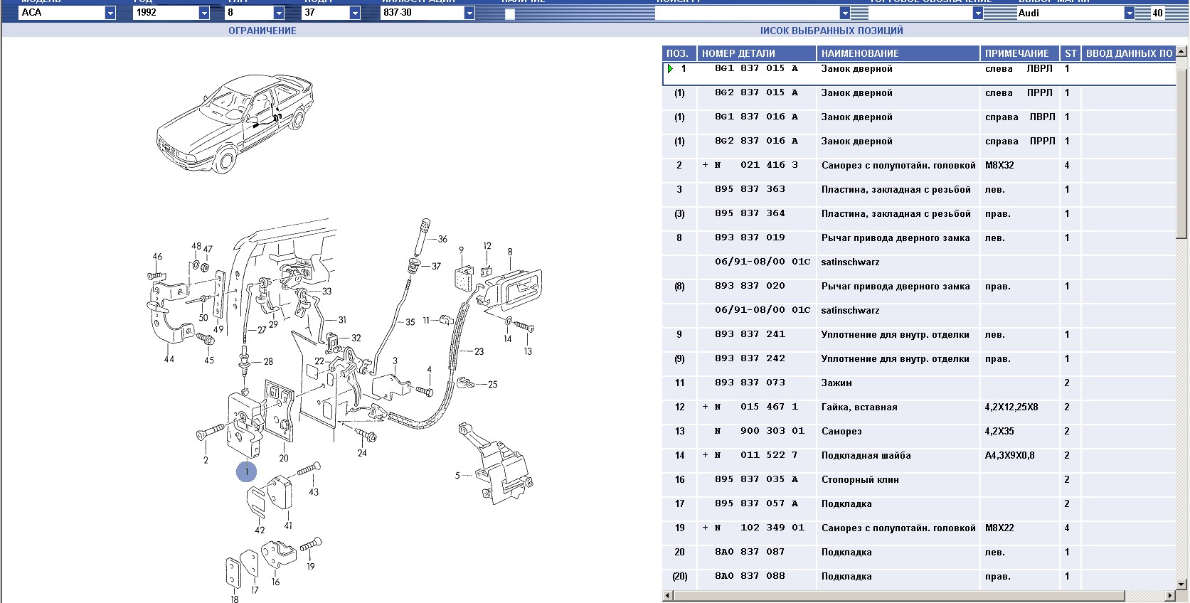

Kabrik-Moto
Сообщений: 147
Зарегистрирован: 28 июн 2009, 10:19
Авто: Porsche Cayenne
Откуда: Suharevo city
Сообщение Kabrik-Moto » 27 янв 2010, 12:47
Нуна помощь в определении
Необходим замок левый но не знаю кто из них
8G1837015A
8G2837015A
ХЭЛП :oops:
Сообщение Rezaka™ » 27 янв 2010, 14:55
Kabrik-Moto, так ты же вроде заказал уже 8G1837015A
Разница в номерах в том, что 8G1837015A это "Замок дверной слева, для леворульного авто", а 8G2837015A - для праворульного.
