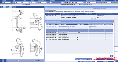

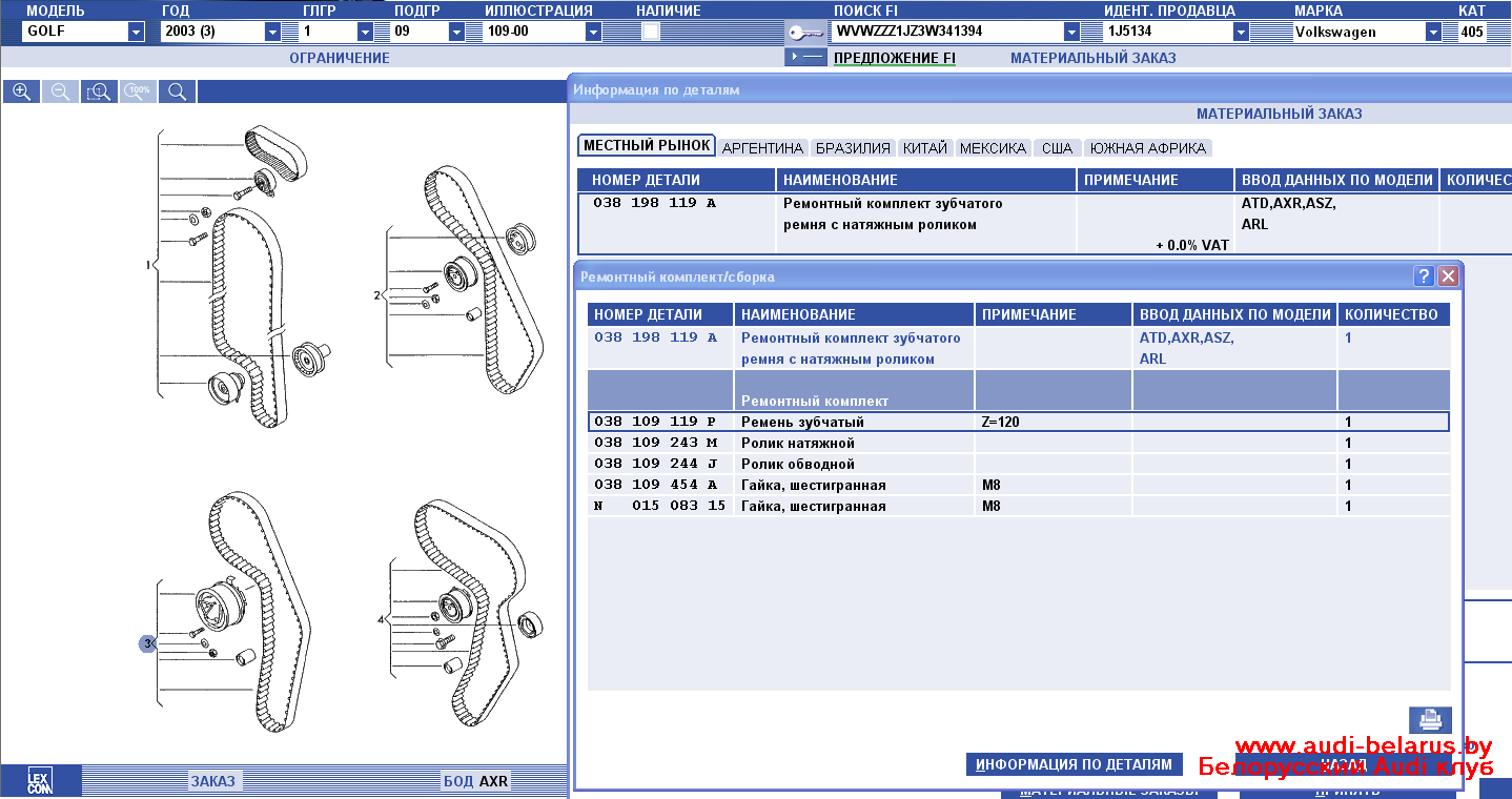

Сообщений: 14727
Сообщение Игорь » 16 авг 2011, 22:04
Ремонтный комплект зубчатого ремня с натяжным роликом - 038 198 119A и его состав:
Комплект ГРМ 1,9TDi AXR
El Camino писал(а):... Если там ещё что меняется (помпа и т. д.), тоже хотелось бы узнать номера по оригиналу.
Кто-то меняет всё, что необходимо по регламенту, а некоторые "экономят". El Camino, дайте пожалуйста исчерпывающий перечень необходимых з/ч, дабы нам не выполнять лишнюю никому не нужную работу.
