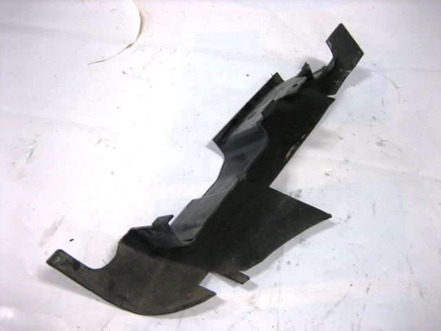

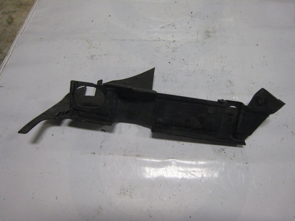

Нашел в багажнике две детали, есть представления что ставятся под передние арки колес, вот номера
8D0 121 283 C, 8D0 121 284 C, по ЕТКАе ничего не показывает, может у кого нибудь есть информация куда они могут ставятся???

Сообщение maho » 08 ноя 2009, 11:24
blondin1981 писал(а):Нашел в багажнике две детали, есть представления что ставятся под передние арки колес, вот номера
Какие то трубки, снятые с производства. Даже где стоят нельзя посмотреть, Экзист молчит...

blondin1981 писал(а):Нашел в багажнике две детали, ... вот номера 8D0 121 283 C, 8D0 121 284 C. Может у кого нибудь есть информация куда они могут ставятся???
blondin1981, конечно есть информация. :)
Устанавливаются обе по бокам радиатора: слева и справа.
8D0 121 283 C - Audi A4/S4 1996-2002 (левая сторона)
8D0 121 284 C - Audi A4/S4 1996-2002 (правая сторона)
