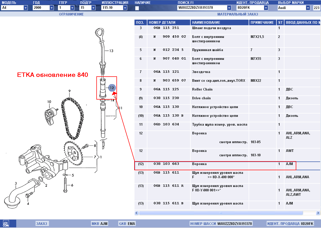

Игорь писал(а):mac, через 30-40 минут отвечу - пойду помяну дедов.
Вадим писал(а):... AUDI А4 2000 г. 1.9 TDI AJM WAUZZZ8DZYA193378 ...
06B 103 663 G Втулка направляющая щупа уровня масла ..правильно ли определил ?
Правильно.
к сожалению не правильно :cry_NG: можно узнать от какого двигателя данная трубка кому предлогать :sad_NG:

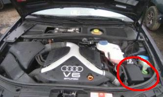

Ребят, помогите определить номер декоративной крышки бачка ГУР (красным обведена)
По ЕТКА вроде номер 4B0 422 569 прав я или нет?

Вадим писал(а):
Правильно.
:eek: Не понимаю как так произошло? То ли я лопухнулся, то ли в том обновлении ETKA была ошибка. Вадим, приношу извинение.
Сейчас вижу, что воронка уровня щупа масла на твой AJM имеет каталожный номер 038 103 663.

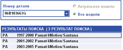

Воронка уровня масла AJM
 06B 103 663G втулка направляющая щупа уровня масла применяется на двигателях объёмом 1,6 и 1,8л:
Применение воронки уровня масла 06B 103 663G по двигателям
Применение воронки уровня масла 06B 103 663G.png (3.96 KiB) 21232 просмотра
Применение воронки уровня масла 06B 103 663G по моделям а/м
Применение воронки уровня масла 06B 103 663G по моделям.png (9.89 KiB) 21232 просмотра
Применение воронки уровня масла 06B 103 663G по моделям VW
Применение воронки уровня масла 06B 103 663G по моделям VW.png (5.83 KiB) 21232 просмотра
3JIo6HbIu писал(а):... помогите определить номер декоративной крышки бачка ГУР (красным обведена)
Верно, но верно для :!: VW Passat. А если точнее, то 3B0 422 569A. Илл.422-60.
Для твоей Audi этот кожух бачка масла гидроусилителя имеет каталожный номер 8D0 972 807 01C. Илл.422-71.
