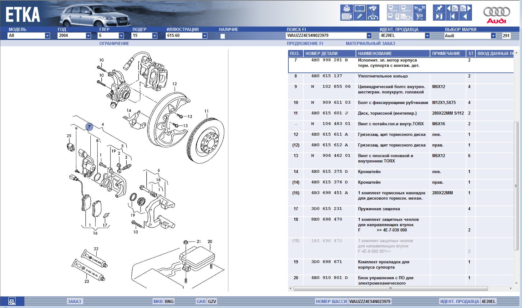

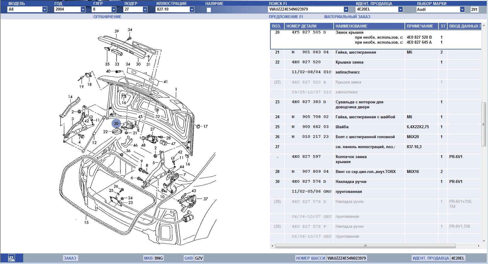

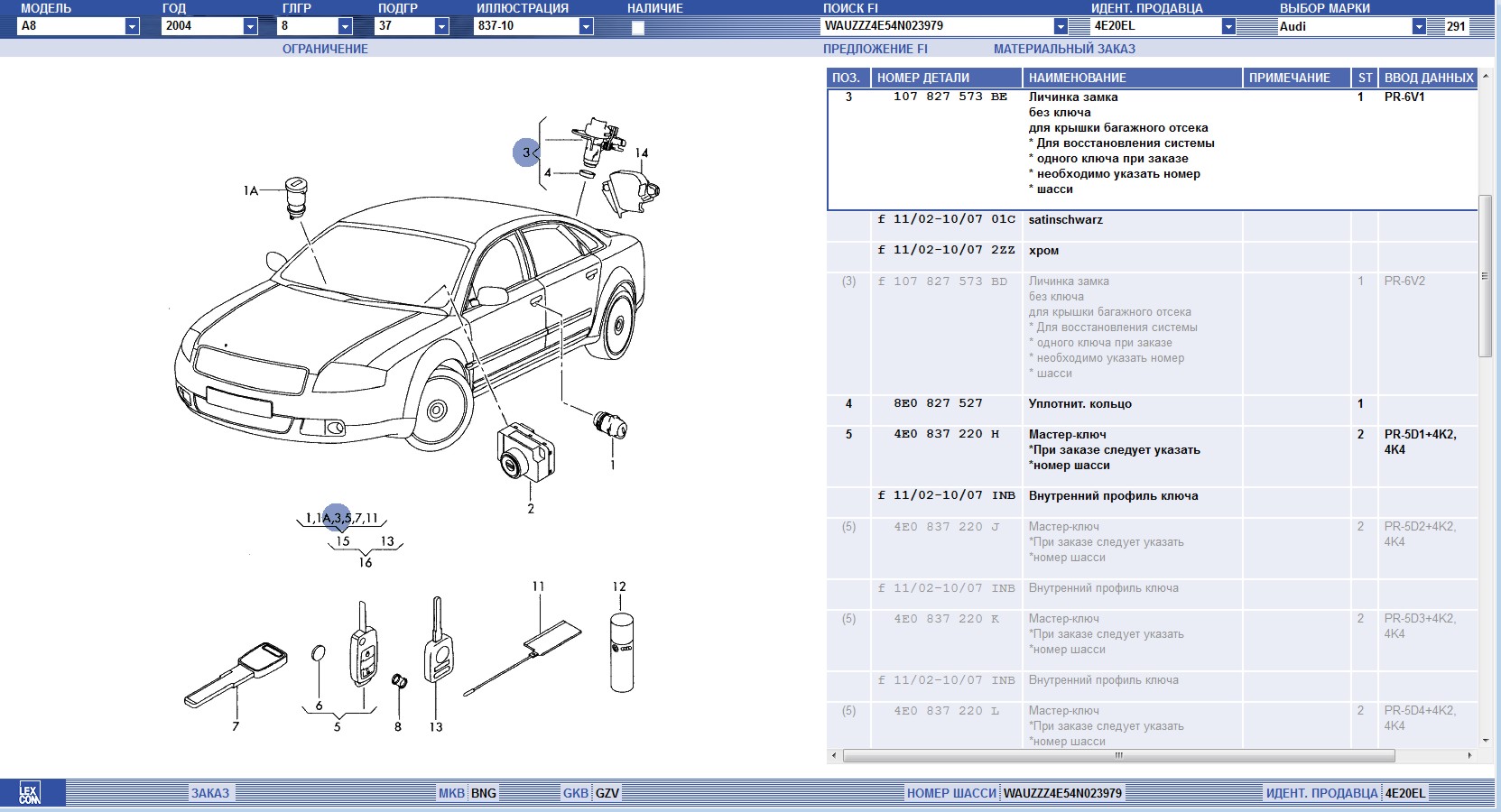

Сообщение Vitaliyak » 08 янв 2011, 23:06
Повтор вчерашней просьбы:
ищутся на А8 д3 3.0тди кваттру 2004г
1) замок крышки багажника
2) моторчик привода ручника (по левой стороне)
Заранее спасибо!
Сообщение Rezaka™ » 08 янв 2011, 23:41
Vitaliyak,
1) 107827573BE01C - черного цвета, 107827573BE2ZZ - хром
и читай примечание:
А вообще чему там ломаться в лечинке? Ее же поидее можно перебрать, смазать и перестроить под любой ключ.
2) привод ручника что-то не могу найти, а разве мотор тормозного суппорта (4E0998281B) и ручника не один и тотже?

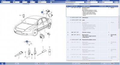

Сообщение Vitaliyak » 09 янв 2011, 02:00
Rezaka™, я так понимаю по твоей схеме, что замок это номер 14... а его номера в таблице нет...
В любом случае спасибо!

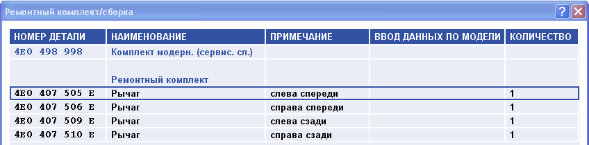

Сообщение Игорь » 09 янв 2011, 02:02
Rezaka™ писал(а):.. В оригинале подвеска комплектом не идет.
Идёт! И ещё как идёт! Просто в ETKA :twisted: нет каталожных номеров.
Например:
  • Комплект рычагов для AUDI A4 8D (с 1995 до 2001 год), AUDI A6 4B (с 1998 до 2001 год), Skoda SuperB (первое поколение), VW Passat 3B (до 2002 года (VIN до 3B-3-072000)) - 8D0 498 998 → 8D0 498 998B.
  • Комплект рычагов для AUDI A4 8E (с 2001 до 2005 год) - 8E0 498 998.
  • Комплект передней подвески 4E0 498 998 для A6 2005-2012, A8 2003-2010, состоящий из 4E0 407 505E, 4E0 407 506E, 4E0 407 509E, 4E0 407 510E.
    Комплект подвески 4E0 498 998
    Комплект подвески 4E0 498 998.png (15.12 KiB) 16418 просмотра
А вообще по комплектам :mrgreen: сложно, но возможно. Только вот кому охота :? парить мозг?

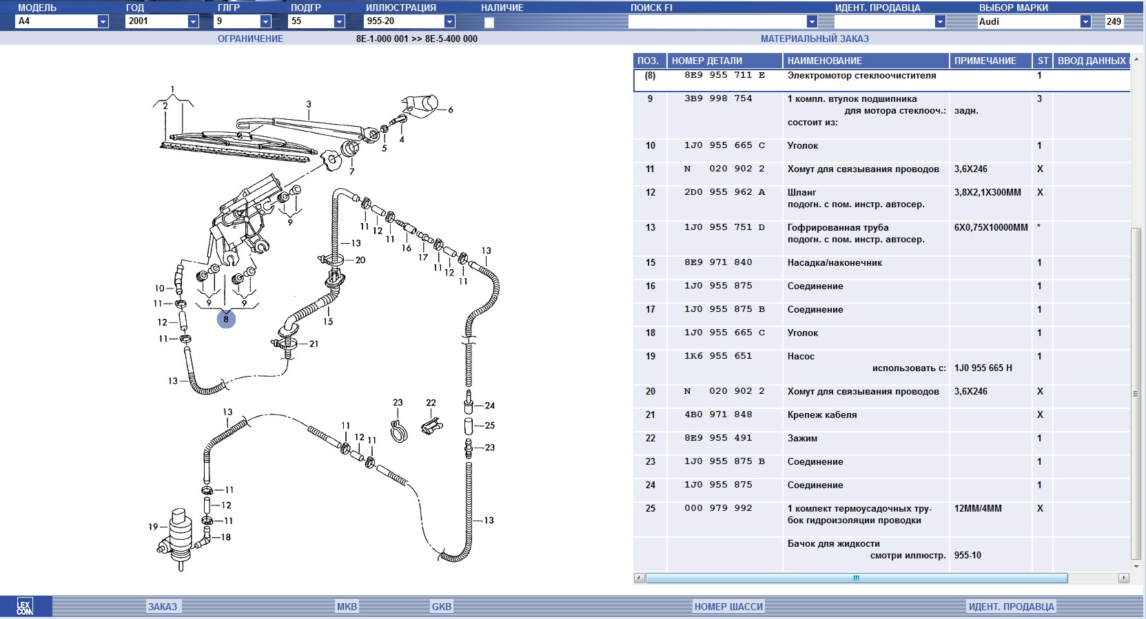

Сообщение diss » 09 янв 2011, 03:06
Помогите пожалуйста определить номер следующей детали:
Нужен моторчик стеклоочистителя пятой двери.
на моё авто:
audi a4(b6)(avant)
1.9tdi(AWX)
МКПП
11.2001 г.в.
Сообщение Rezaka™ » 09 янв 2011, 14:32
Vitaliyak, сорри, наверное тебе необходима позиция №20? ее номер 4F5827505D
Добавлено спустя 4 минуты 49 секунд:
diss писал(а):Нужен моторчик стеклоочистителя пятой двери.
8E9955711E Мотор стеклоочистителя
