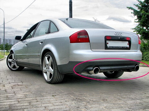

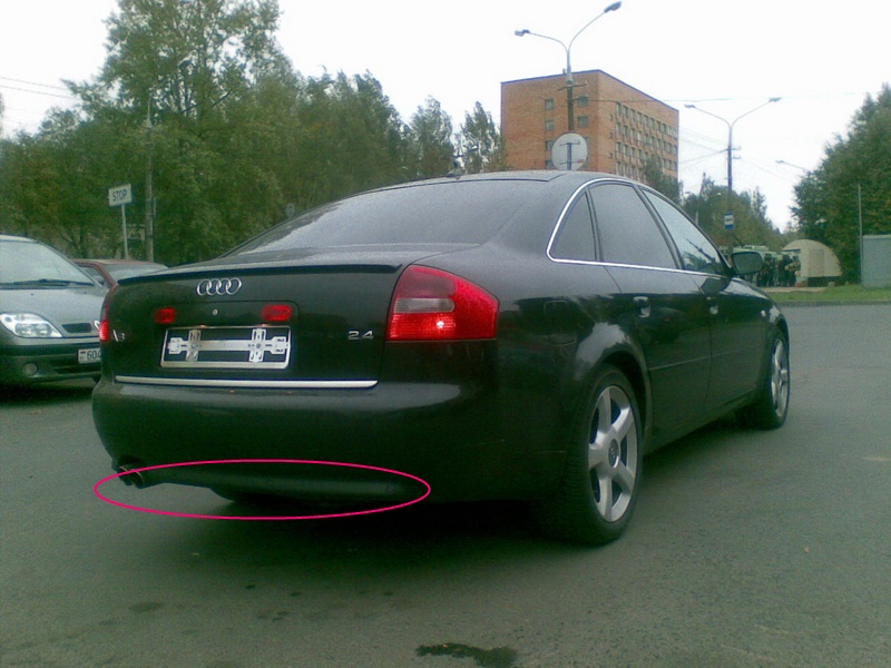

и так.. подскажите, ребятки... имеем задний бампер вот с такой накладкой....
а подумываю о том чтобы развести выхлоп.... поэтому интересует вот такая накладка под две трубы...
буду признателен если подскажете номерок... НУЖНА С ДЫРКАМИ ПАРКТРОНИКА :redface_NG:
:thanks:
Сообщение ЗНАХАРЬ » 31 дек 2010, 01:13
DeN!Sk@, скорее всего ее номер 4B5 807 379 R 3FZ, но могу и ошибиться.
Добавлено спустя 57 секунд:
Она для кватро. Надо найти машину как у тебя только с полным приводом и посмотреть сколько там труб.

Сообщение DeN!Sk@ » 31 дек 2010, 01:15
ЗНАХАРЬ, благодарю.. скорее всего оно... т.к. квака 2.4 идёт две трубы.. а там квака... да и наверное все бензинки кваки идут на 2 трубы выхлоп... интересный кстати вопрос... все вкаки на 2 трубы выхлоп ? ))
Добавлено спустя 5 минут 30 секунд:
ЗНАХАРЬ писал(а):Надо найти машину как у тебя только с полным приводом и посмотреть сколько там труб
там две трубы
Сообщение ЗНАХАРЬ » 31 дек 2010, 01:29
DeN!Sk@, значит то что надо!
