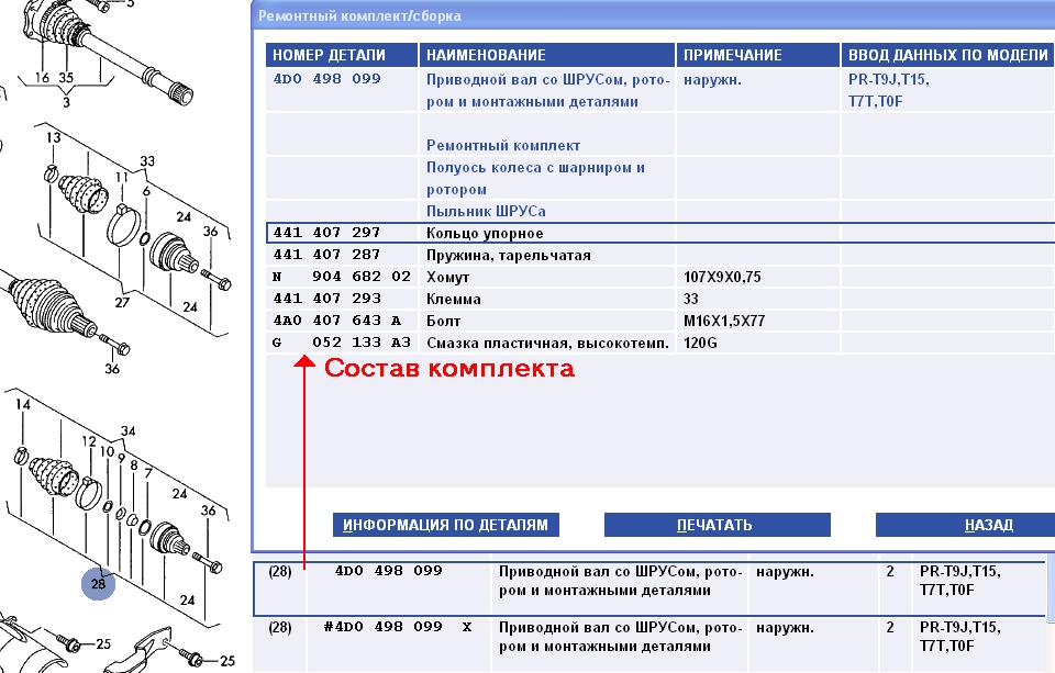

подскажите номерок наружного шруса на мою. WAUZZZ4B25N002160
M-racer
Сообщений: 1180
Авто: A6 2,5TDi AYM, AFB
Откуда: Минск/Ивье
Сообщение M-racer » 20 янв 2010, 13:11
4D0 498 099
Сообщение Игорь » 20 янв 2010, 13:17
Nikolay M. писал(а):... номерок наружного шруса на мою. WAUZZZ4B25N002160
Каталожный номер наружного ШРУСа на твою A6 C5 - 4D0 498 099 для нового и 4D0 498 099X для восстановленного на заводе.

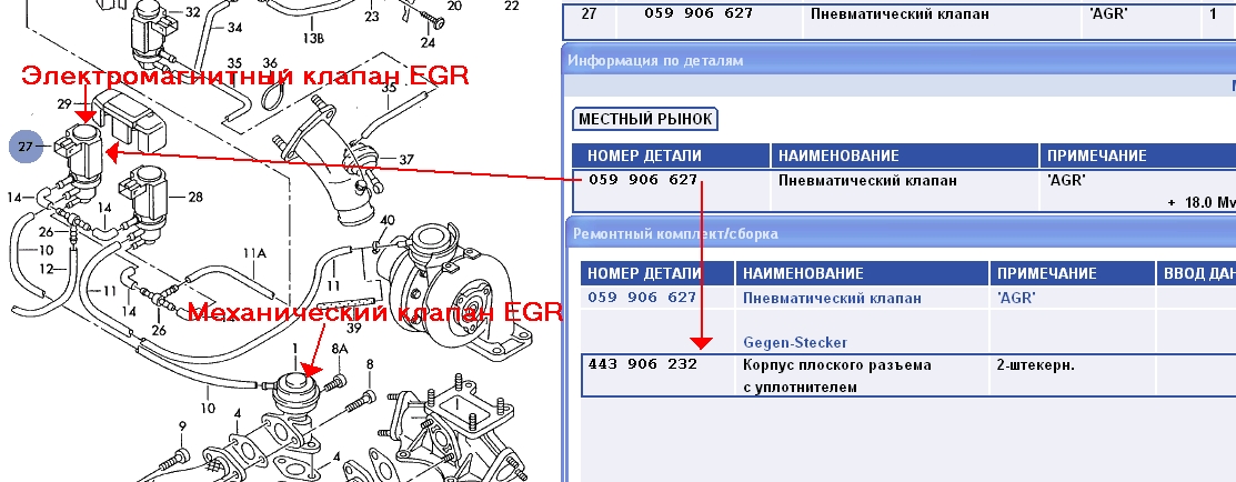

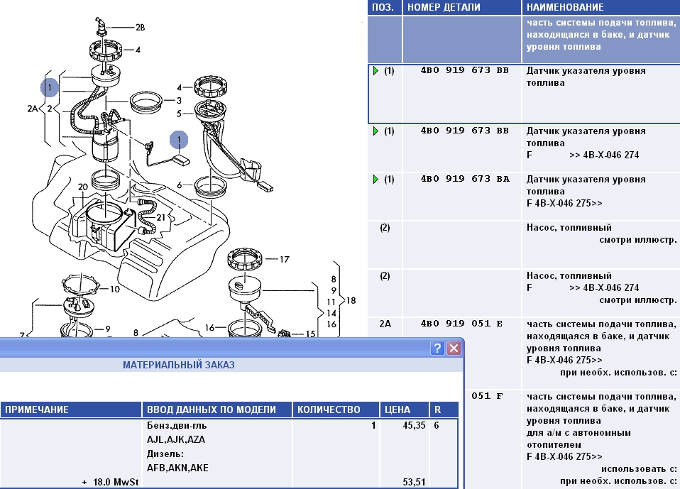

robber писал(а):WAUZZZ4BZYN066541
помогите определиться со следующими позициями -- все со слов диагноста:
- датчик уровня топлива на насос подкачки в баке(????????????????)
- электромагнитный Клапан ОГ
- электромагнитный клапан наддува
- механический клапан ОГ
  • Датчик указателя уровня топлива - 4B0 919 673 BB илл.919-40
  • Клапан рециркуляции ОГ электромагнитный (пневматический управляющий) - 059 906 627 илл.131-20.
    С ним в комплекте идёт Корпус плоского разъёма 443 906 232.
  • Клапан наддува электромагнитный (пневматический управляющий) - 059 906 627A илл.131-20.
  • Клапан рециркуляции ОГ механический - 059 131 503 илл.131-20
Датчик указателя уровня топлива на A6 C5 2,5TDi

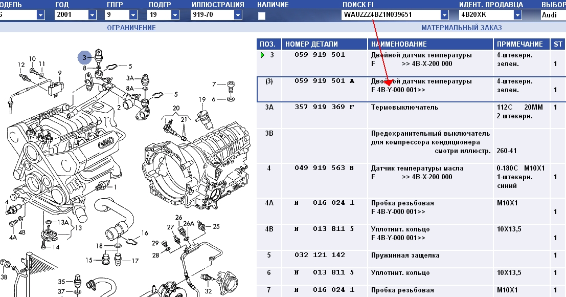

Nata
Сообщений: 37
Зарегистрирован: 16 ноя 2009, 13:25
Авто: A6 2,5TDi AKE 2000
Сообщение Nata » 20 янв 2010, 16:18
WAUZZZ4BZ1N039651 Двигатель AKE № 30234
подскажите номера:
1. температурный датчик
2. передние колодки
2 сыночка и Audi-дочка:)
M-racer
Сообщений: 1180
Откуда: Минск/Ивье
Сообщение M-racer » 20 янв 2010, 17:34
Nata, 059 919 501 датчик колодки не подскажу. :(
Сообщение Игорь » 20 янв 2010, 18:29
Nata писал(а):WAUZZZ4BZ1N039651 Двигатель AKE № 30234
подскажите номера:
2. передние колодки
M-racer писал(а):Nata, 059 919 501
M-racer, в данном случае ты :( не прав. Т.е. не нужно спешить и надо :!: внимательнее подходить к выбору - в данном случае следовало обрать внимание на ограничения.
Вам же Nata, следовало указать - датчик температуры чего именно нужен, т.к. просто датчиков температуры несколько. Вам :) повезло, т.к. на форуме отслеживается история временной поломки вашей машины.
Датчик температуры двигателя (зелёного цвета) нужен с каталожным номером 059 919 501A илл.919-70.
Я бы заменил и уплотнительное кольцо под этот датчик температуры, тем более оно стоит копейки. Каталожный номер уплотнительного кольца - N 903 168 02 илл.919-70.
Датчик температуры двигателя на A6 C5 2,5TDi

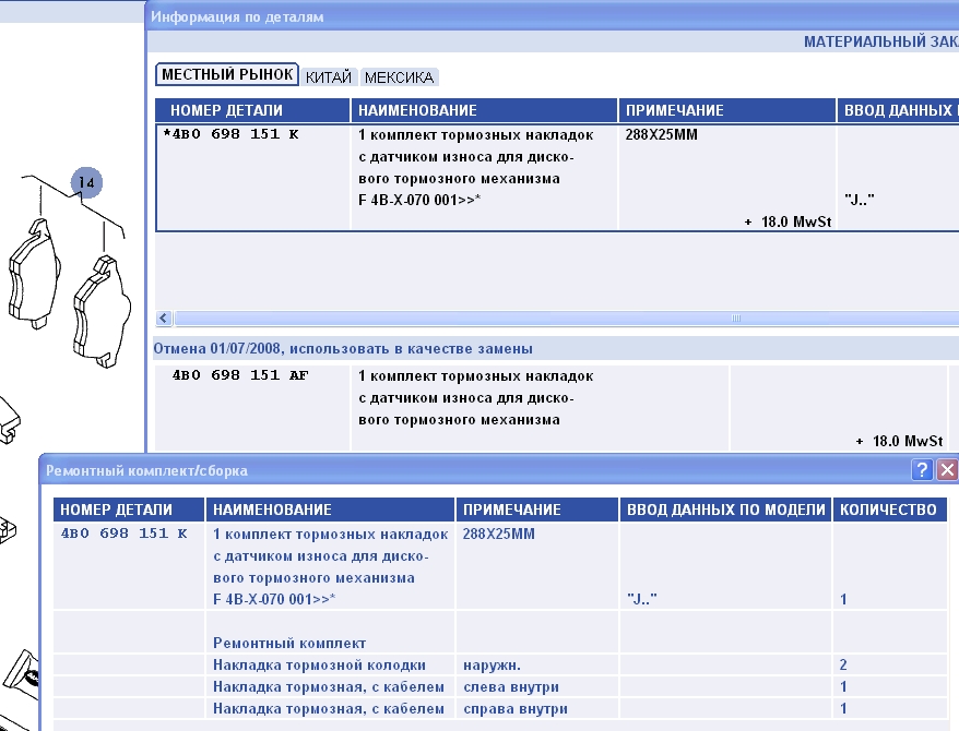

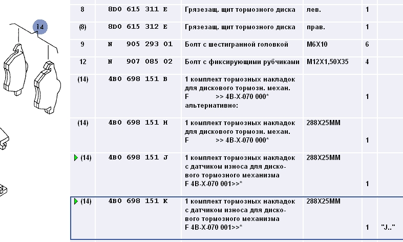

По тормозным колодкам :( я не смог однозначно установить каталожный номер. Предлагаются 2 варианта:
  • 4B0 698 151J илл.615-30
  • 4B0 698 151AF Есть какая-то сноска на ввод данных по модели - "J.."

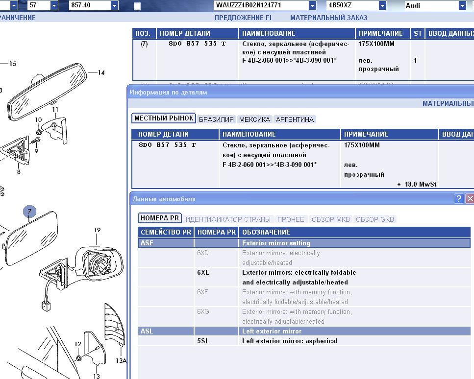

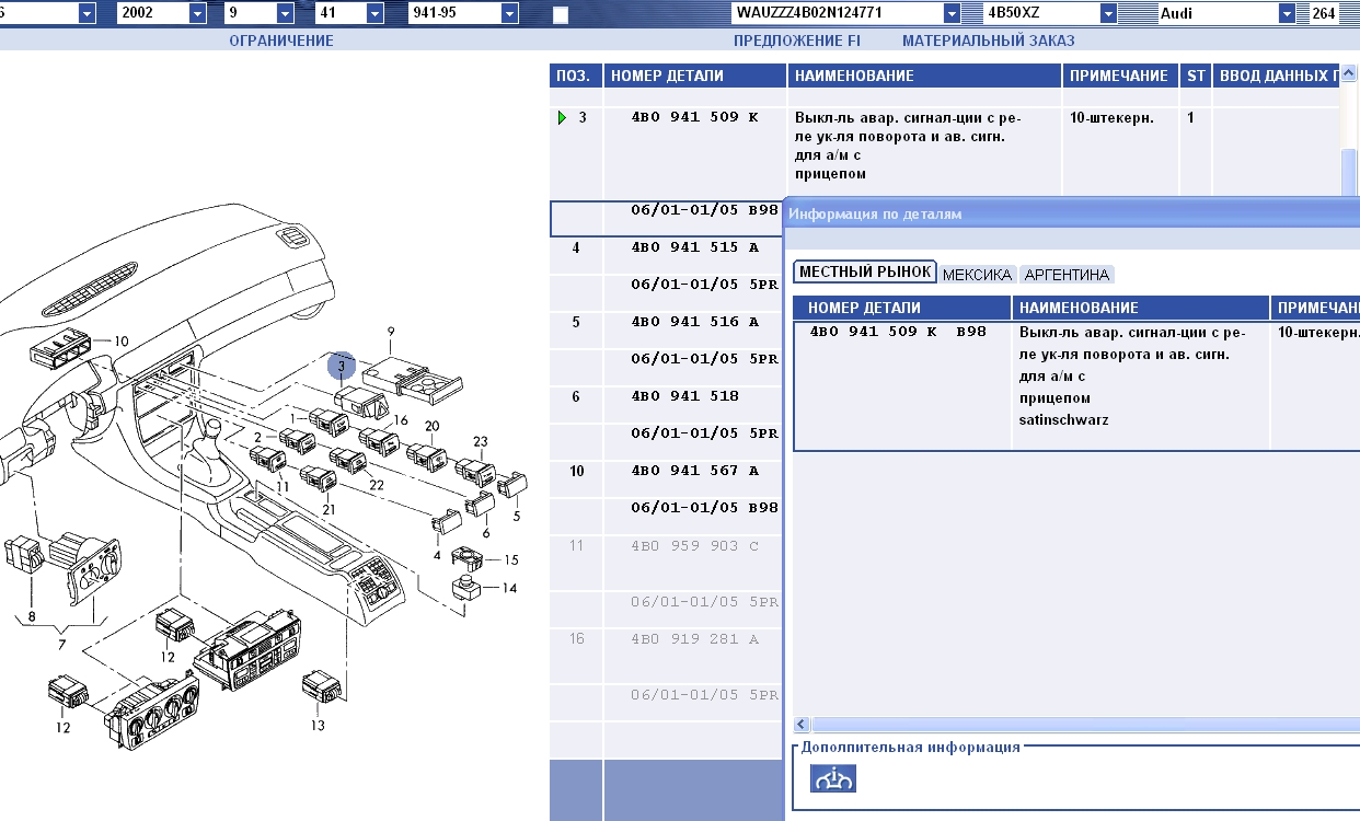

Сообщение Sergey R. » 20 янв 2010, 18:40
прошу помощи
порылся я на экзисте, но так и не смог понять что мне нужно
такая проблема: поломалось у меня левое зеркало (асферическое оно, вроде так называется), на экзисте 5 тысяч вариантов...
и нужна кнопка аварийку включает которая (сломалось реле поворотов, стоящее в ней, по слухай - кЕтай ауди на конвейер ставила)
дайте мне плиз номера и цены на них
если нужно - вот мой вин: wauzzz4b02n124771
спасибо
Сообщение Игорь » 20 янв 2010, 19:00
Sergey R. писал(а):... левое зеркало (асферическое оно, вроде так называется), на экзисте 5 тысяч вариантов...
... кнопка аварийку включает которая (сломалось реле поворотов, стоящее в ней, по слухай - кЕтай ауди на конвейер ставила)
... мой вин: wauzzz4b02n124771
Левое зеркало асферическое имеет каталожный номер 8D0 857 535T илл.857-40.
Левое зеркало асферическое на A6 C5 2,5TDi
Выключателъ аварийной сигнализации с реле указателя поворотов и аварийной сигнализации для а/м с прицепом имеет каталожный номер 4B0 941 509K B98 илл.941-95.
Выключателъ аварийной сигнализации с реле указателя поворотов и аварийной сигнализации для а/м с прицепом на A6 C5 2,5TDi
С ценами сможете ознакомиться на Exist.by, а как решите покупать - обращайтесь в Exist.by.
Сообщение Sergey R. » 20 янв 2010, 19:10
у меня никакого прицепа нет но номер детали все равно тот же?
потому что у машин с прицепом деталька эта имеет 10 контактов
у меня родная на 9 контактов
Сообщение Игорь » 20 янв 2010, 19:16
Sergey R., других вариантов ETKA не предлагает. Смотрите сами во вложенном файле.
-ль авар.сигнал-ции с реле ук-ля поворотов и ав.сигн.для а-м с прицепом.pdf
(221.37 KiB) Загружено 322 раз
