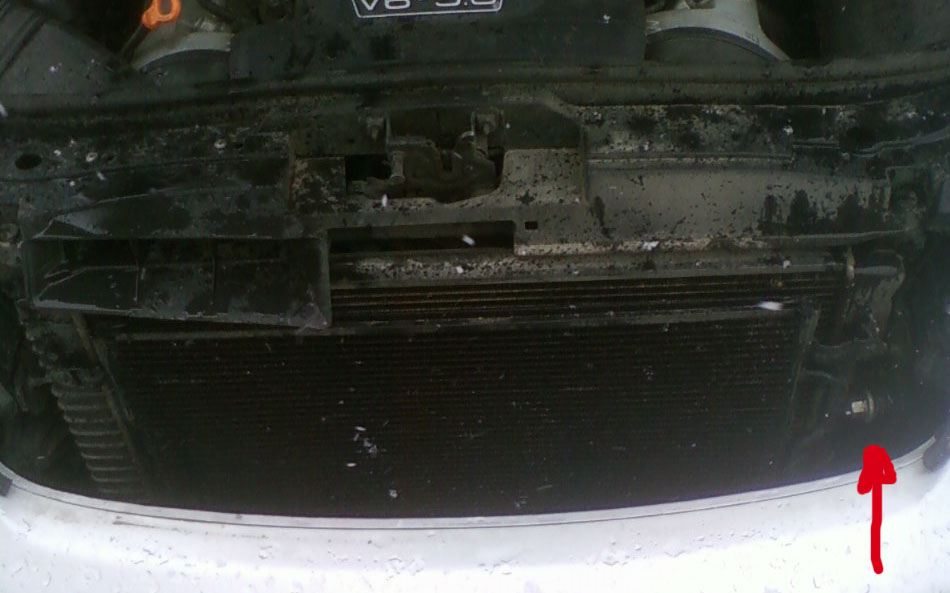

ПРОСЬБА ПОДСКАЗАТЬ:
AlexanderGr писал(а):Необходима подсказка номера ДАТЧИКА давления фриона. (вроде как нашёл в elcats, но мастер мне его показывал на авто установленный у радиатора с левой(водительской ) стороны, а elcats на рисунке вроде как на правом боку по схеме выдаёт
parovoz писал(а):Стоит справа от радиатора (пассажирская сторона).
3R0 959 126 - Датчик давления кондиционера
Не могу понять прилагаю фото, там справа(пассажирская сторона) вообще ничего не установлено, просто край радиатора с пластиковой крышкой. Это что у меня предыдущий владелец радиатор "криво" поставил, либо от англичанок поставили, но тогда , думаю, кабеля не дотянулись бы. Либо это вообще не этот датчик и следовательно надо смотреть другой номер? Стрелкой указал на то где электронщик снимал вишку, что-то там замерял и сказал что мол этот датчик давления фриона, причём заменить не проблема т.к. фрион при замене не спускается.

Сообщение parovoz » 11 мар 2012, 18:00
AlexanderGr писал(а):ПРОСЬБА ПОДСКАЗАТЬ:
Вообщем тут несколько вариантов: либо у тебя радиатор от A8, Allroadа или программа дает схематическое неверное расположение. В любом случает датчик этот один и больше там нечему ломаться. Меняй его а заодно попробуй найти похожую машину для успокоения души! :drinks:
