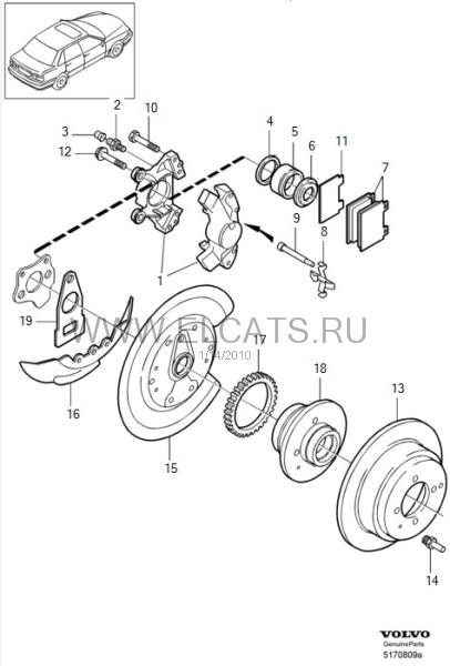

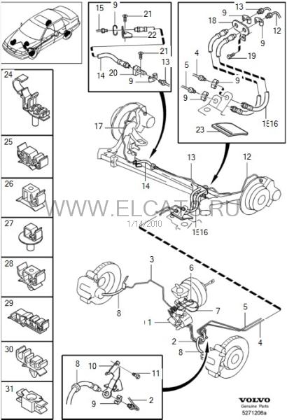

M-racer писал(а):YV1LS56C2Y2636232 Вольво S70 2.4T 2000Задние суппорта + трубки
суппорт левый - 5003814, суппорт правый - 5003813
по трубкам, какие именно, их там много :)
А вообще можешь сам глянуть на http://www.elcats.ru/
M-racer
Сообщений: 1180
Авто: A6 2,5TDi AYM, AFB
Откуда: Минск/Ивье
Сообщение M-racer » 14 янв 2010, 18:48
там то я посмотрел. Да 3 варианта показывает. какой выбрать? как заказывать?

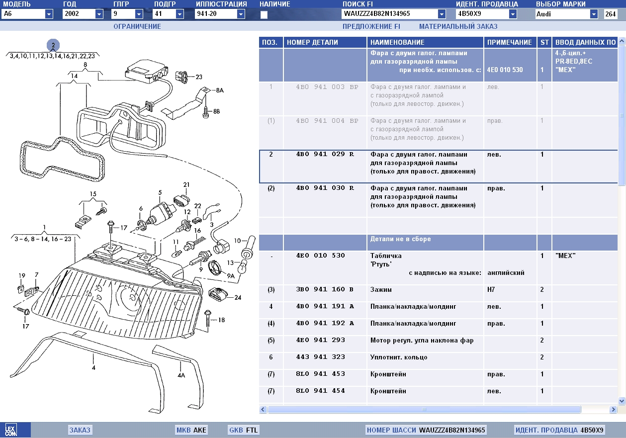

WAUZZZ4B82N134965 ПЕРЕДНЯЯ ФАРА ЛЕВАЯ
Последний раз редактировалось Игорь 15 янв 2010, 15:03, всего редактировалось 1 раз.
Причина: Убрал дублирование сообщения
Сообщение Игорь » 15 янв 2010, 15:00
M-racer писал(а):WAUZZZ4B82N134965 ПЕРЕДНЯЯ ФАРА ЛЕВАЯ
Передняя левая фара имеет каталожный номер 4B0 941 029R:
Передние фары с 2-мя галогеновыми лампами для газоразрядной (ксеноновой) лампы а/м WAUZZZ4B82N134965

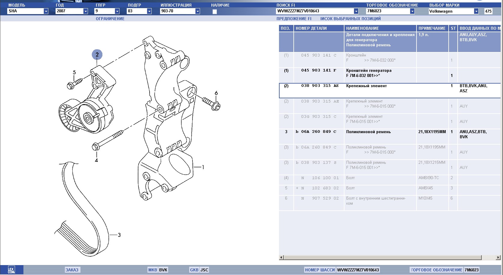

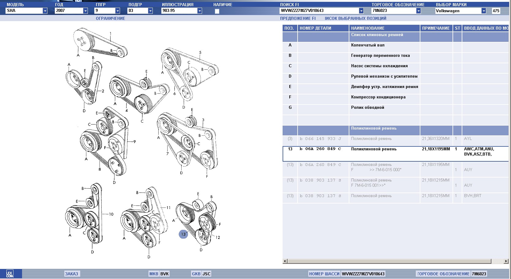

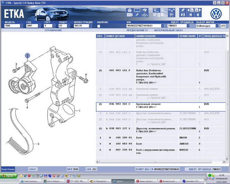

не могу найти ремень генератора и ролики все. WVWZZZ7MZ7V010643
Сообщение Rezaka™ » 18 янв 2010, 12:59
M-racer писал(а):не могу найти ремень генератора и ролики все. WVWZZZ7MZ7V010643
Поликлиновый ремень - 06A260849C
А вот поидее и ролик, он там один.
ролик - 038903315AE

чё-то у тебя и у меня етка разные номера даёт. как их идентифицировать?
.jpg
Сообщение Rezaka™ » 18 янв 2010, 13:52
M-racer, у тебя просто номера обновлений посвежее будут (732, а у меня 669). Соответственно и номерок выдает более новый :)
M-racer
Сообщений: 1180
Откуда: Минск/Ивье
Сообщение M-racer » 18 янв 2010, 14:11
Rezaka™, т.е. и твой номер и мой правильный? Оба станут на машину.
Сообщение Rezaka™ » 18 янв 2010, 14:27
M-racer, уверен что да, скорее всего это будет одна и таже запчасть только с разными маркировками. Но я бы заказывал поновее номерок который, это все таки замена уже идет, может доработали чего там, учли дефекты.

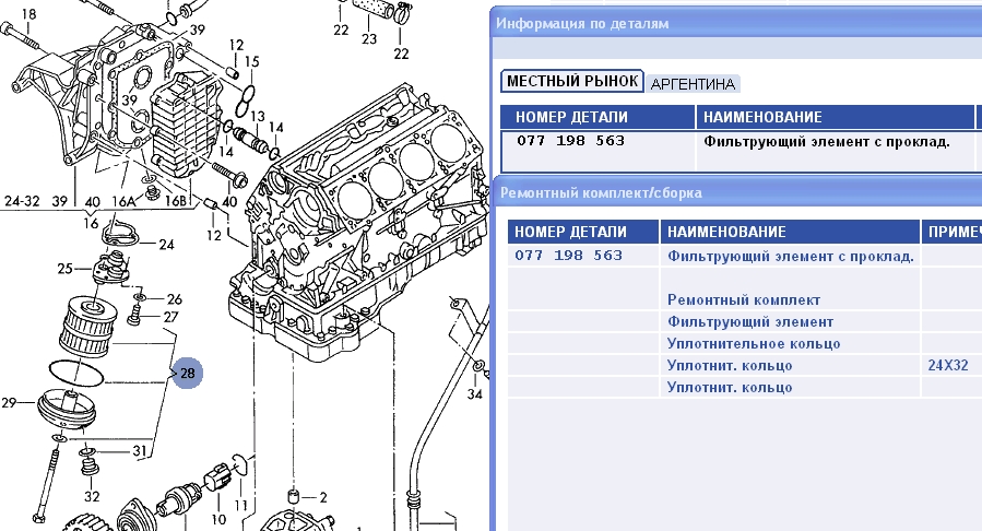

Сообщение Игорь » 20 янв 2010, 10:25
Vitaliyak писал(а):... на свою авоську фильтр масляный, воздушный, салонный и новые свечи, номерки подскажите плиз...
А8 4.2 (ABZ мотор), дорестайл, VIN: WAUZZZ4dztn006319
  • Фильтр масляный - 077 198 563 илл.115-80

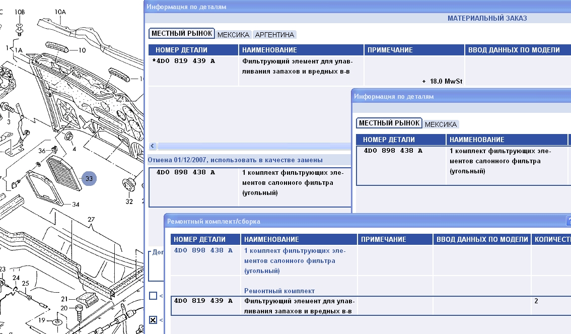

По разделу с салонным фильтром есть системная заметка, которая у меня отображается почему-то в неверной кодировке:
Масляный фильтр на 4,2 ABZ

фильтр салонный 4D0 819 439A
Сообщение Игорь » 20 янв 2010, 11:00
robber, ты :good: определил в целом хорошо для недавнего пользователя ETKA7.
Фильтр воздушный 077 129 620D моя ETKA7 предложила видимо в силу более актуального обновления. У меня оно 787.
А вот с салонным фильтром ты ;) недосмотрел. Нужно было "открыть" показанный номер и там увидеть, что фильтр 4D0 819 439A с 01.12.2007г заменён на 4D0 898 438A и сноску, что на машину идёт 2 таких фильтра.

Игорь писал(а):robber,
Игорь , спасибо за проверку.
Недоглядел как раз с воздушным фильтром, потерял D при копировании.
А с салонным фильтром дело скорее всего в обновлениях (у меня 652)
