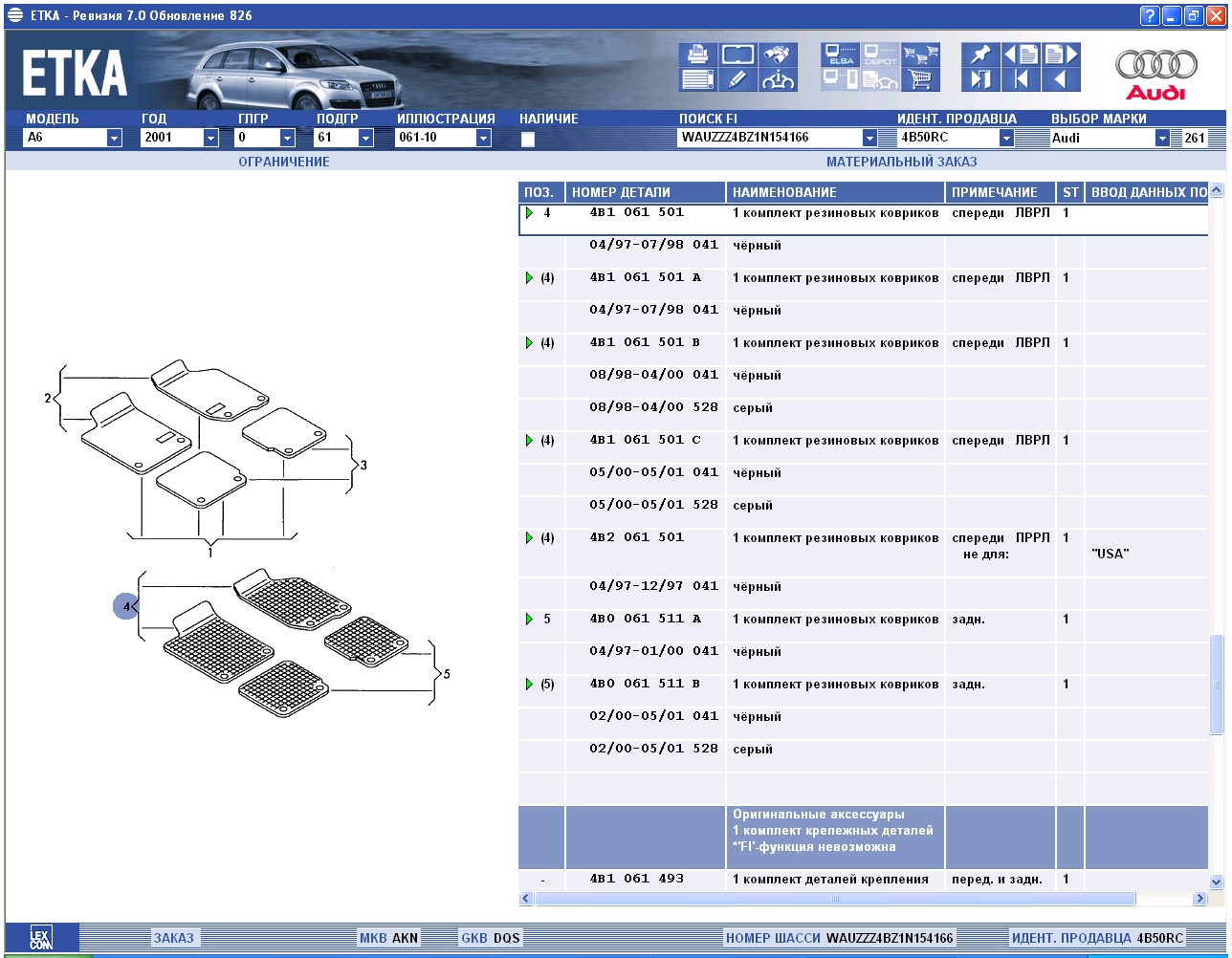

Johnny писал(а):Доброго времени суток, интересует номер левого шруса на wauzzz4bz1n154166 и комплект резиновых ковриков 4 шт
:yes: И вам доброго!
У вас оба наружных ШРУС одинаковые - 4D0 498 099 или восстановленный на заводе 4D0 498 099X.
По коврикам :( нет однозначного ответа.
Коврики резиновые A6 2001г

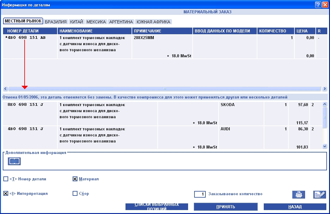

Сообщение Властелин колец » 20 окт 2010, 10:52
Дублирую:
Еще интересует номер передних тормозных колодок с датчиками
WAUZZZ8DZ1A008776

Сообщение Игорь » 20 окт 2010, 17:03
Колодки задние на WAUZZZ8EX3A252738 - 8E0 698 451K.
По передним колодкам на WAUZZZ8E56A285960 нужны дополнительные данные. Попроси пробивку VIN'а в Расшифровка VIN (Audi, VW, Skoda, Seat).
Добавлено спустя 29 минут 7 секунд:
Властелин колец писал(а):... интересует номер передних тормозных колодок с датчиками
WAUZZZ8DZ1A008776
Передние тормозные колодки - 4B0 698 151AB.
К сожалению они с 01.05.2006г оменены без замены. В качестве компромисса для этого может применяться другая или несколько деталей: 8E0 698 151J, 4B0 698 151J или более старые 4B0 698 151N.
Колодки тормозные 4B0 698 151AB
