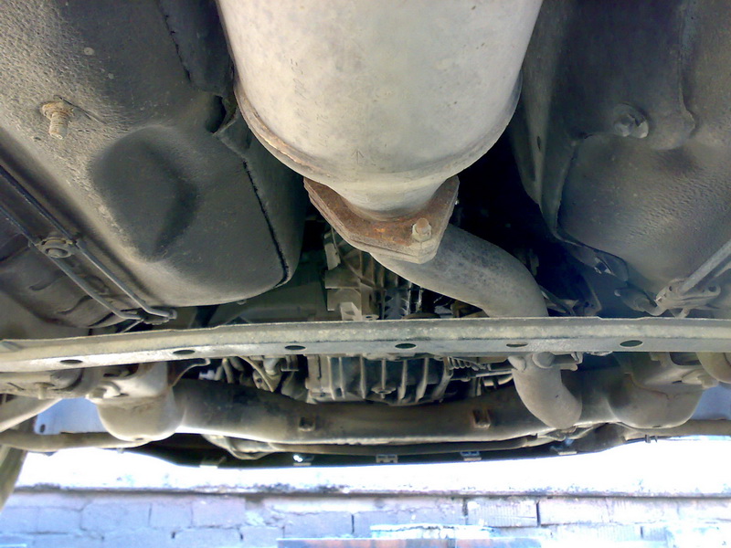

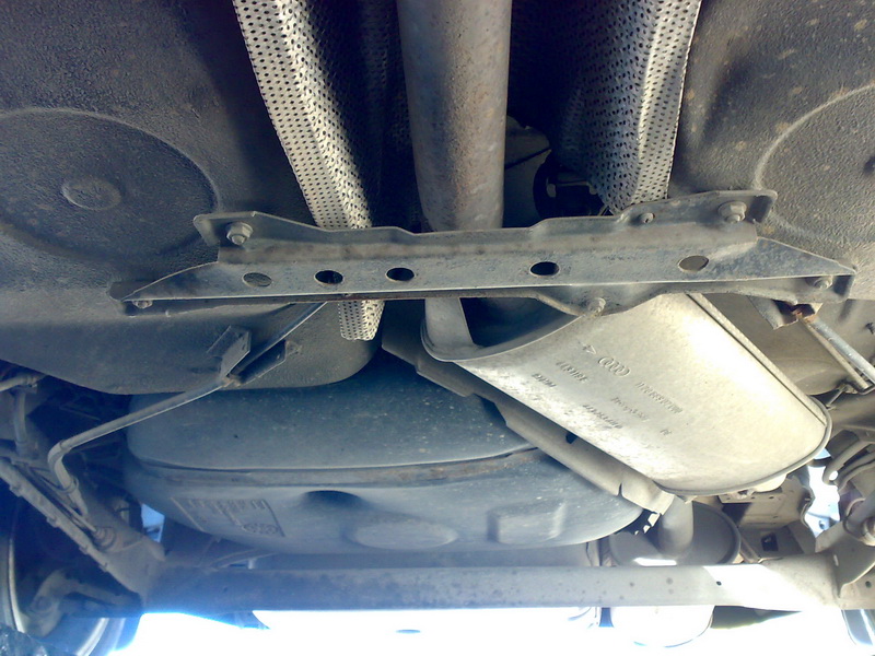

Сообщение Сержио » 09 окт 2010, 11:00
Trace писал(а):На этой поперечине и ставится скорее всего резиновый упор на винтике, плюс ко всему на глушаке есть что то типа площадки, как раз в этом месте.
Обрыл ЕТК-у, но не нашёл даже намёка на тот резиновый упор...

Сержио бензиновый писал(а):Обрыл ЕТК-у, но не нашёл даже намёка на тот резиновый упор...
А кто сказал что он там должен быть?
У меня нет и я уверен на 100% процентов с завода ничего подобного на мой авто не устанавливалось.
Сообщение Sly » 09 окт 2010, 18:23
Я видать предысторию пропустил :) Выхлопная система к кузову нигде жестко не крепиться - все на резинках. Прикрученые к днищу поперечины, кроме увеличения жесткости кузова, тупо не дают глушителю на землю свалиться если резинки крепления порвуться - никакого крепления к ним впринципе быть не может :)

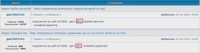

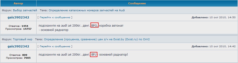

Сообщение gais3902342 » 10 окт 2010, 14:50
подскажите на audi a4 2006г. двиг. BPG. коробка автомат

Сообщение Trace » 10 окт 2010, 15:18
Паша писал(а):У меня нет и я уверен на 100% процентов с завода ничего подобного на мой авто не устанавливалось.
Вот присмотрись еще раз на глушитель, когда будет возможность. Там что то типа площадки, как раз под упор. Кстати поперечину в запчастях никто так и не нашел. Предполагаемое место этого упора я тебе начертил.
Добавлено спустя 3 минуты 11 секунд:
Sly писал(а):ыхлопная система к кузову нигде жестко не крепиться - все на резинках. Прикрученые к днищу поперечины, кроме увеличения жесткости кузова, тупо не дают глушителю на землю свалиться если резинки крепления порвуться - никакого крепления к ним впринципе быть не может
Я думаю, что этот упор выполняет роль ограничителя, например, при резком старте, т.е. не дает оторваться резинкам.

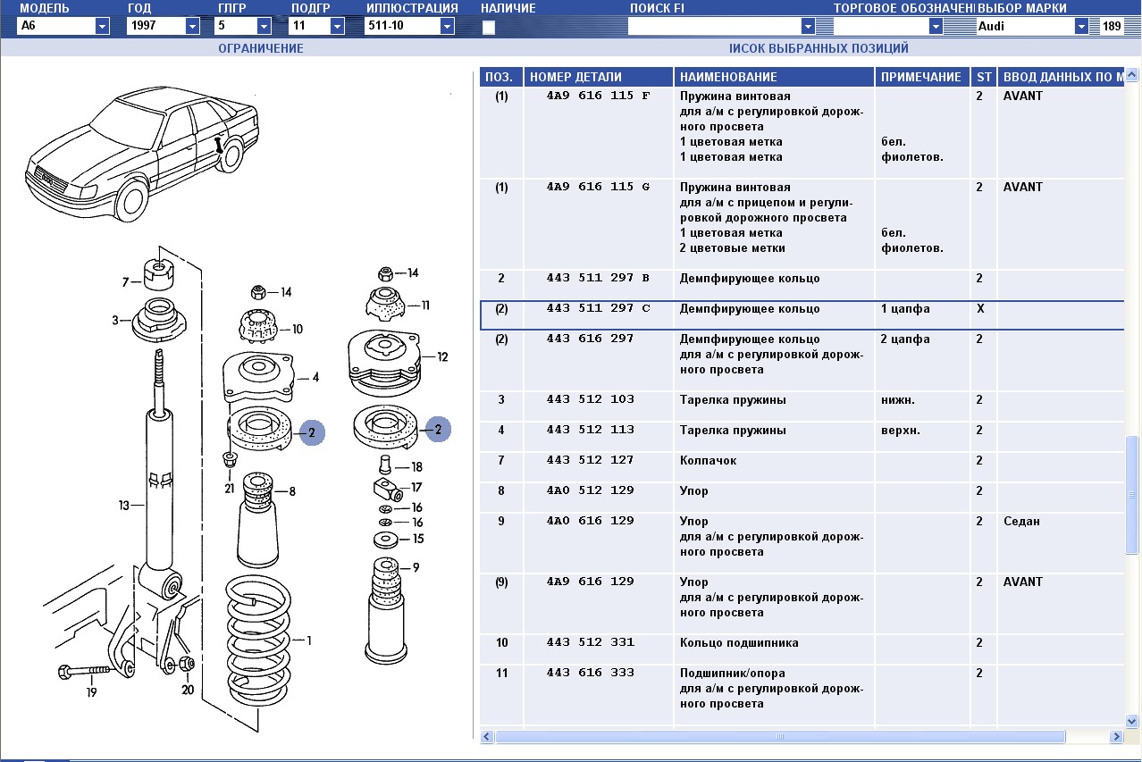

Сообщение Женя » 10 окт 2010, 21:12
"Вверху пружина опирается на резиновую проставку, которая может быть трех типов по толщине для компенсации “просадки” пружин, обычно установлена самая тонкая (она имеет одну маркировочную черту, самая толстая – три)." - отсель
Сегодня осматривали лопнувшую пружину Вангелиса, так у него эта резиновая проставка на 1-2 см толще, что мне и нужно.
хотелось бы номерок самой толстой, чтоб приподнять корму.
А6 с4 2.5 аел авант 97' механика 6 ст., пер привод, спорт подвеска.
спасибо.

gais3902342 писал(а):подскажите на audi a4 2006г. двиг. BPG. коробка автомат
- основной радиатор
Радиатор ОЖ с радиатором охлаждения масла - 8E0 121 251AP. С завода стоял 8E0 121 251 AE.
ЗНАХАРЬ писал(а):... Что то не нашел я авто с таким двигателем.
Потому, что это :) америкос.
gais3902342, вы немного запутали нас - просите проценку для варианта с двигателем BPJ, а номер радиатора для двигателя BPG.

Женя писал(а):"Вверху пружина опирается на резиновую проставку, которая может быть трех типов по толщине для компенсации “просадки” пружин, обычно установлена самая тонкая (она имеет одну маркировочную черту, самая толстая – три)." - отсель
Это демпфирующие кольца - 443 511 297B и 443 511 297C.

Сообщение Женя » 11 окт 2010, 08:44
Игорь писал(а):Это демпфирующие кольца - 443 511 297B и 443 511 297C.
а номерок самых толстых (комплект для плохих дорог) никак не узнать?

Женя писал(а):а номерок самых толстых (комплект для плохих дорог) никак не узнать?
Видимо нет его.
Из ETKA я понял так, что основное кольцо не меняется, а при необходимости добавляются кольца с одной цапфой, т.к. количество этой позиции не указано.
