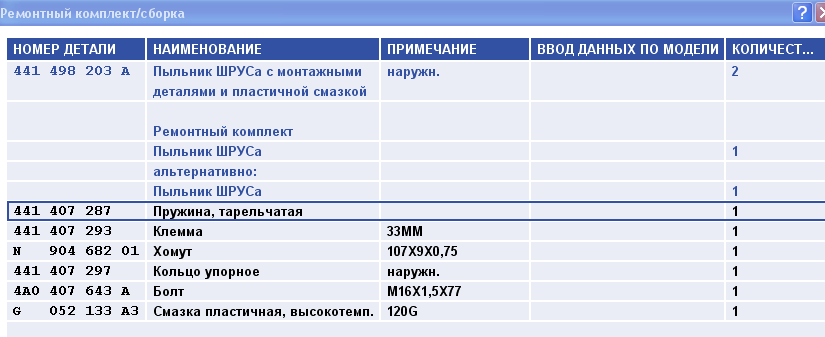

WAUZZZ4BZ2N000458 очень срочно нужен номер пыльника шруса переднего. Т.к. етка под рукой сейчас нет, то прошу Вас. ;)
Модератор
Модератор
Сообщение Sly » 09 янв 2010, 20:53
M-racer писал(а):WAUZZZ4BZ2N000458 очень срочно нужен номер пыльника шруса переднего. Т.к. етка под рукой сейчас нет, то прошу Вас. ;)
Это?

Сообщение M-racer » 09 янв 2010, 20:58
ты по номеру кузова пробил? просто есть 2 варианта - я не знаю какой.
Модератор
Модератор
Сообщение Sly » 09 янв 2010, 22:19
M-racer, да, по ВИНу бил.

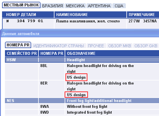

В общем, решил я приобрести себе запасную лампочку поворотника (переднею). Залез в этку, нашел номер N10475901, ввел номер на экзисте, и экзист показал что такие лампочки не поставляются (ни оригинал, ни аналоги). и где мне ее взять? то есть, если она перегорит, то мне нужно будет снять фару, достать лампочку от туда, и ездить искать где такие продаются, а там она наверное какае-то хитрожопая, если их даже на экзисте нету...
Может кто сталкивался с такой темой уже. (машина в подписи)

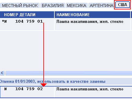

Nik_it_ON писал(а):... Залез в этку, нашел номер N10475901, ввел номер на экзисте, и экзист показал что такие лампочки не поставляются (ни оригинал, ни аналоги). и где мне ее взять?
Nik_it_ON, в VW Bora для европеского рынка такие лампочки не используюся и Exist.by их не поставляет:
А во 2-ых - лампочки N 104 759 01 сняты с производства и взамен их поставляются (в т.ч. Exist.by) N 104 759 02:
Люди, будете внимательнее :) в ETKA - сэкономите своё время и не получите лишних вопросов.

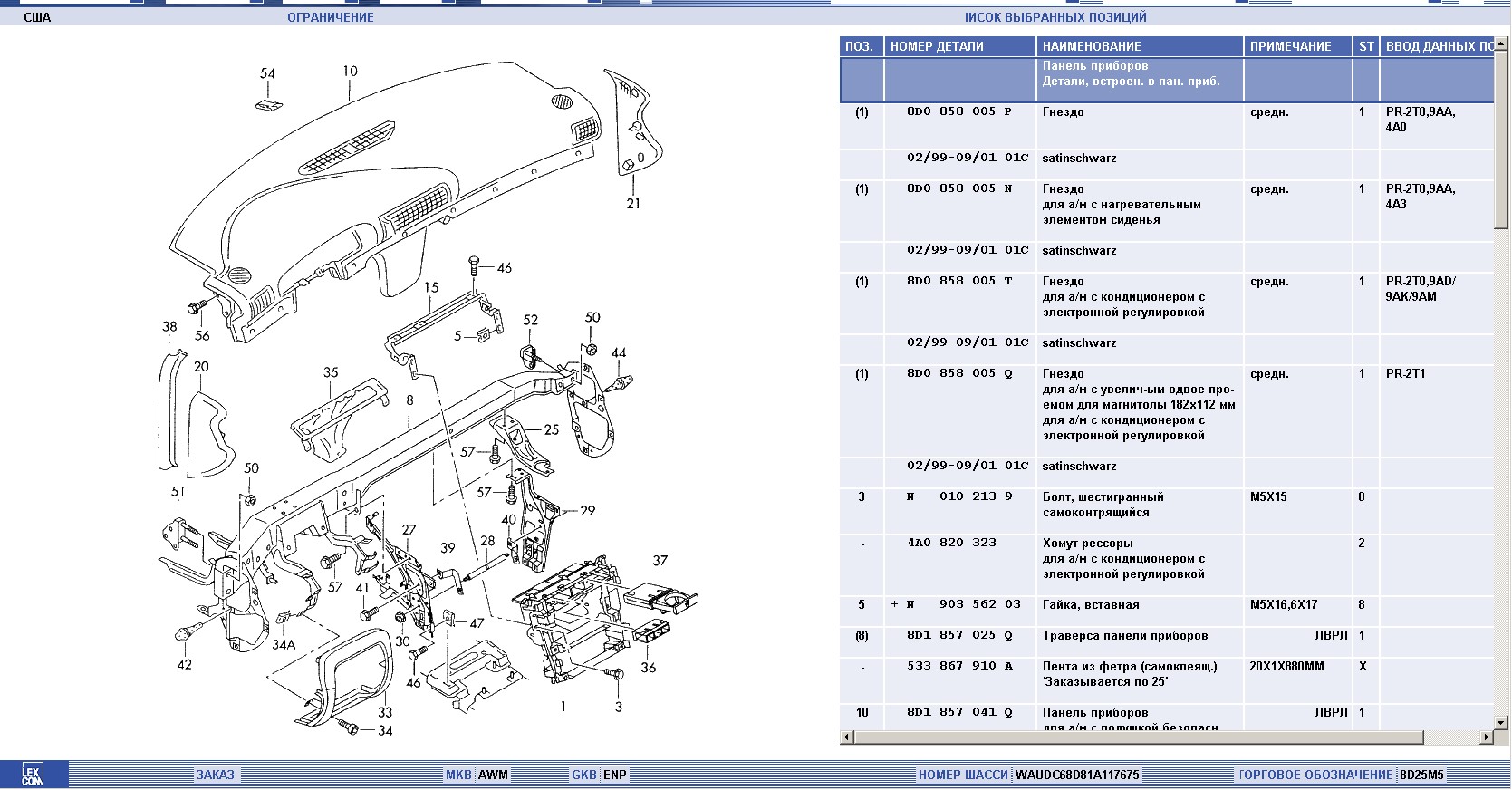

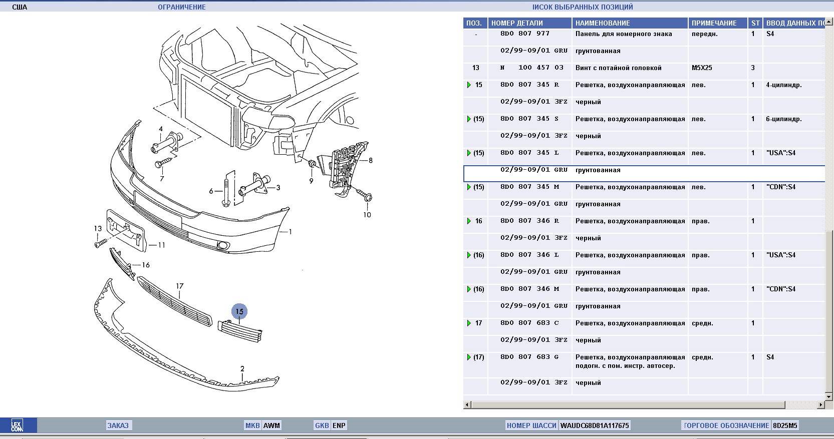

Сообщение Rails » 14 янв 2010, 16:14
Подскажите, пожалуйста, какие номера будут у решетки воздухонаправляющей правой и накладка на противотуманку бампера переднего; установлены рядом. Машина А4, из Америки, 2001 мод. год, двиг. AWM, МКПП, quattro, VIN: WAUDC68D81A117675. Elcats выдает только решерку воздухонаправляющую, и то двух видов.
Сообщение Rezaka™ » 14 янв 2010, 16:37
Rails, решетка воздухонаправляющая как я понял отдельно не поставляется, только в комплекте с панелью, т.к. у нее номера своего даже нету. Тогда только один вариант, искать б/у.
решерка воздухонаправляющая для США идет грунтованная, т.е. под покраску походу, с номерами 8D0807345L GRU - левая и 8D0807346L GRU - правая

Сообщение Игорь » 14 янв 2010, 17:58

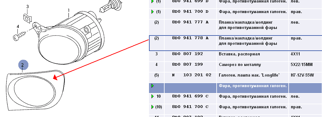

Rezaka™, :) решётка Rails'у нужна правая в бампер.
Rails писал(а):... какие номера будут у решетки воздухонаправляющей правой и накладка на противотуманку бампера переднего; установлены рядом
Планка/накладка/молдинг для правой противотуманной фары имеет каталожный номер 8D0 941 778A:
