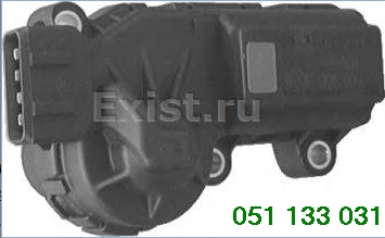

Сообщение Игорь » 08 мар 2011, 20:53
SAE-12 писал(а):... пожалуйста номер регулятор холостого хода на Пассат-3 89 г. двигатель 1,8 моно RP. (электомторчик)
Регулятор дроссельной заслонки (регулятор холостого хода) - 051 133 031. Илл.37-10.
Регулятор ХХ 051 133 0312
Регулятор ХХ 051 133 031.jpg (44.19 KiB) 4904 просмотра
Он? Я в силу :roll: большой дружбы с дизелями знаком не со всеми бензо-терминами.
SAE-12
Сообщений: 902
Авто: А-3
Сообщение SAE-12 » 08 мар 2011, 20:58
Да он, как новый.

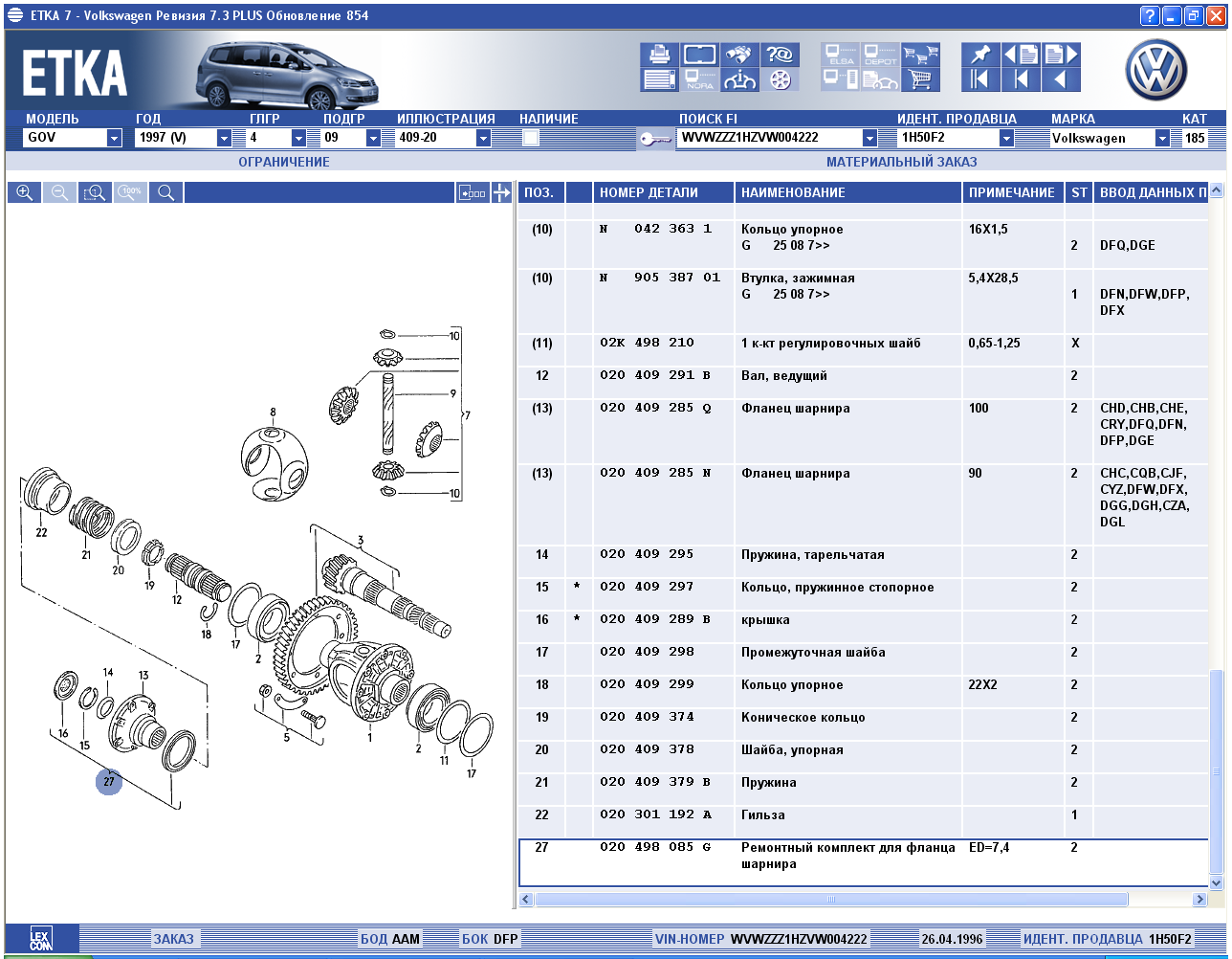

Добрый вечер! Помогите пожалуйста определить номера для авто VW golf3 variant, 1996г.в., Двигатель 1.8 AAM, КПП механика 5-ступ. WVWZZZ1HZVW004222 :
1) сайлентблоки задней балки( на сколько мне известно у меня их идет не 2 как у всех, а 4, хотя могу и ошибаться)
2) флянец на левой полуоси(водительская сторона), к которому прилегает сальник(полуоси) коробки.( прошу прощения, что не знаю как это правильно назвать, объяснить)
3) амортизаторы передние
Огромное спасибо за вашу помощь!
Сообщение Игорь » 23 апр 2011, 02:21
BAN писал(а):... Помогите пожалуйста определить номера для авто VW golf3 variant, 1996г.в., Двигатель 1.8 AAM, КПП механика 5-ступ. WVWZZZ1HZVW004222 :
1) сайлентблоки задней балки( на сколько мне известно у меня их идет не 2 как у всех, а 4, хотя могу и ошибаться) - 1H9 501 541 на Variant идёт 4шт, а на Vento идёт 2шт, но с немного другим каталожным номером
2) флянец на левой полуоси(водительская сторона), к которому прилегает сальник(полуоси) коробки.( прошу прощения, что не знаю как это правильно назвать, объяснить) - фланец шарнира 020 409 285Q, сальник 020 301 189T, ремкомплект для фланца шарнира 020 498 085G (в его состав входит сальник)
3) амортизаторы передние - 1H0 413 031P
Свои комментарии я выделил синим цветом.
Дифференциал, агрегат приводной для 5-ст.МКПП VW Golf 1997м.г.
