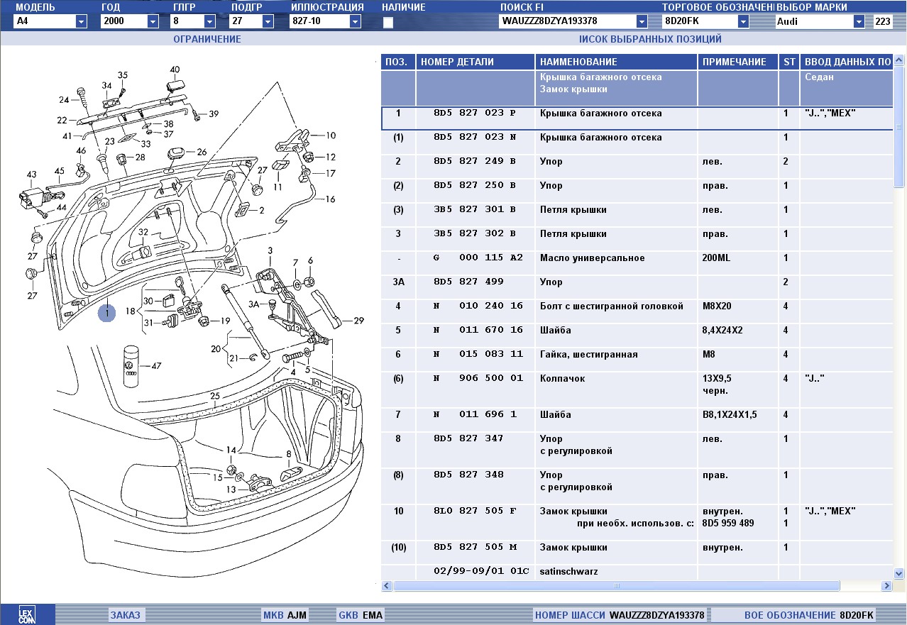

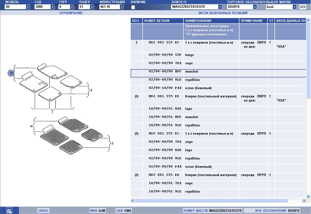

AUDI А4 2000 г. 1.9 TDI AJM WAUZZZ8DZYA193378
комплект ориг ковриков тряпичных зад и перед
комплект ориг ковриков резиновых зад и перед
кнопка открытия багажника ( правильного названия не знаю :sorry: )
Пластмассовая ручка на крышке багажника для закрытия бакажни которая крепится к обшивке крышки багажника
Перегорел ближний свет ( чесно говоря не устраивала его работа сильно тускло существуют ли различные варианты? просьба указать несколько ) хотелось бы узнасть номерок ...заранее спасибо

  • Какой цвет ковриков необходим?
  • По части ковриков есть неопределённость - одному цвету соответствуют разные каталожные номера.
Вадим писал(а):кнопка открытия багажника ( правильного названия не знаю )
Посмотри на скриншоте - есть ли на нём необходимое?
Крышка багажного отсека A4 2000г
Вадим писал(а):... Перегорел ближний свет ( чесно говоря не устраивала его работа сильно тускло существуют ли различные варианты? просьба указать несколько ) хотелось бы узнасть номерок .
Номерок чего конкретно?
Тряпичные серый цвет...резиновые чёрный или серый
Игорь писал(а):Посмотри на скриншоте - есть ли на нём необходимое?
нет на скриншоте нет обшивки на крышку она именно на неё и крепится позже сфоткаю

Вадим писал(а):Тряпичные серый цвет...резиновые чёрный или серый
:? Не нашёл таких. Смотри какие есть цвета у текстильных:
Коврики текстильные на Audi A4 2000г
Резиновые коврики:
  • передние серые - 8D1 061 501B 528
  • передние чёрные - 8D1 061 501B 041
  • задние серые - 8D0 061 511B 528
  • задние чёрные - 8D0 061 511B 041

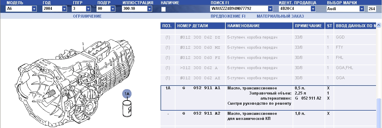

ДОБРЫЙ ДЕНЬ!!!! подскажите плиз номерки:
1. свечи
2. масло в коробку
Сообщение Игорь » 29 сен 2010, 18:02
DeN!Sk@ писал(а):... WAUZZZ4B94N077792
... подскажите плиз номерки:
1. свечи
2. масло в коробку
Свечи зажигания LongLife - 101 000 035 HJ. NGK.
Масло в МКПП GFQ - G 052 911 A1 в 0,5л таре, G 052 911 A2 в 1л таре.
