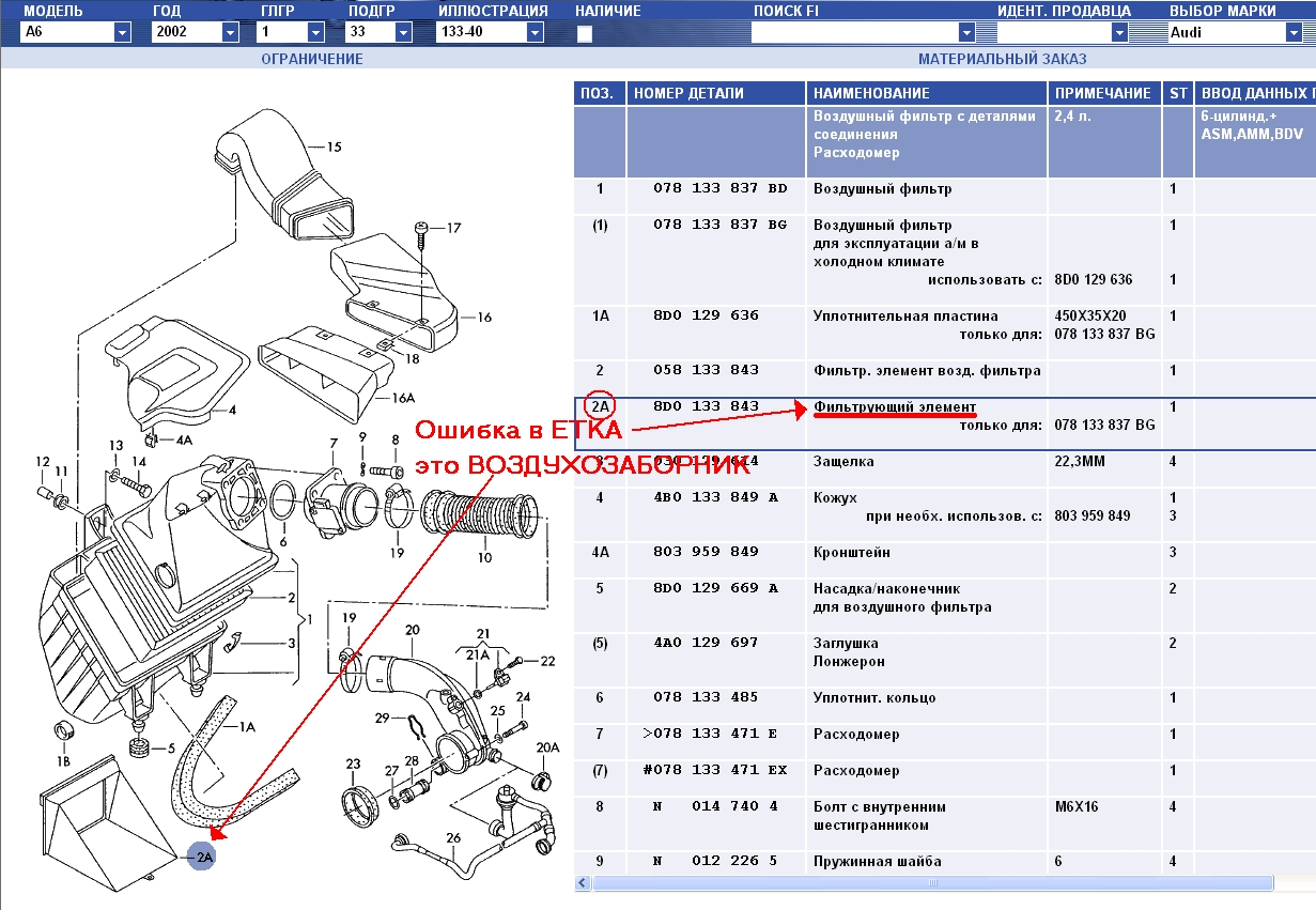

ЗНАХАРЬ писал(а):Amb@l,
Фильтр воздушный - 8D0 133 843
Топливный фильтр - 1H0 201 511 A
Фильтр маслянный - 068 115 561 F
Фильтр салона - 4B0 819 439 C
Все можно поменять самому.
Уточните, пожалуйста, номер воздушного фильтра, т.к это не правильный, там воздухозаборник.
A6 avant 2002г 1.8t AWT, механика, WAUZZZ4B02N107002
upd:
сам нашел номер: 058 133 843 Воздушный фильтр - проверьте, пожалуйста правильность.
Сообщение Игорь » 01 сен 2010, 10:51
Amb@l, с вашим мотором могут эксплуатироваться 2 типа воздушных фильтров: обычный 058 133 837AK и для стран с холодным климатом 058 133 837 AL.
Фильтрующие элементы у них 058 133 843.
Деталь же 8D0 133 843, названная в ETKA7 как фильтрующий элемент воздушного фильтра для стран с холодным климатом на самом деле является воздухозаборником.
Для достоверного определения посмотрите под капотом на каталожные номера самого фильтра и его фильтрующего элемента.

Сообщение Игорь » 01 сен 2010, 11:42
_Alexander_ писал(а):Добрый день!
:) Добрый.
_Alexander_ писал(а):Подскажите, пожалуйста, номера следующих деталей:
- фильтр салона;
- оригинальный комплект подкраски;
- бескаркасные стеклоочистители; (SWF - как советовал Игорь)
VIN : WAUZZZ4BX2N148611
Пожалуйста:
  1. фильтр салона - 4B0 819 439C угольный
  2. оригинальный комплект подкраски - LST 0M2 Y5X
  3. бескаркасные щётки стеклоочистителя - 4B1 955 425C. Они же в упаковке по 2шт - 4B0 998 002. По SWF аналога первого номера я не нашёл, а по второму будет 119.323.
Добавлено спустя 1 час 32 минуты 42 секунды:
Amb@l, :pray: прошу прощения за ошибку в предыдущем своём сообщении!
На самом деле деталь 8D0 133 843 является воздухозаборником.
Фильтрующий элемент на A6C5, ошибка в ETKA

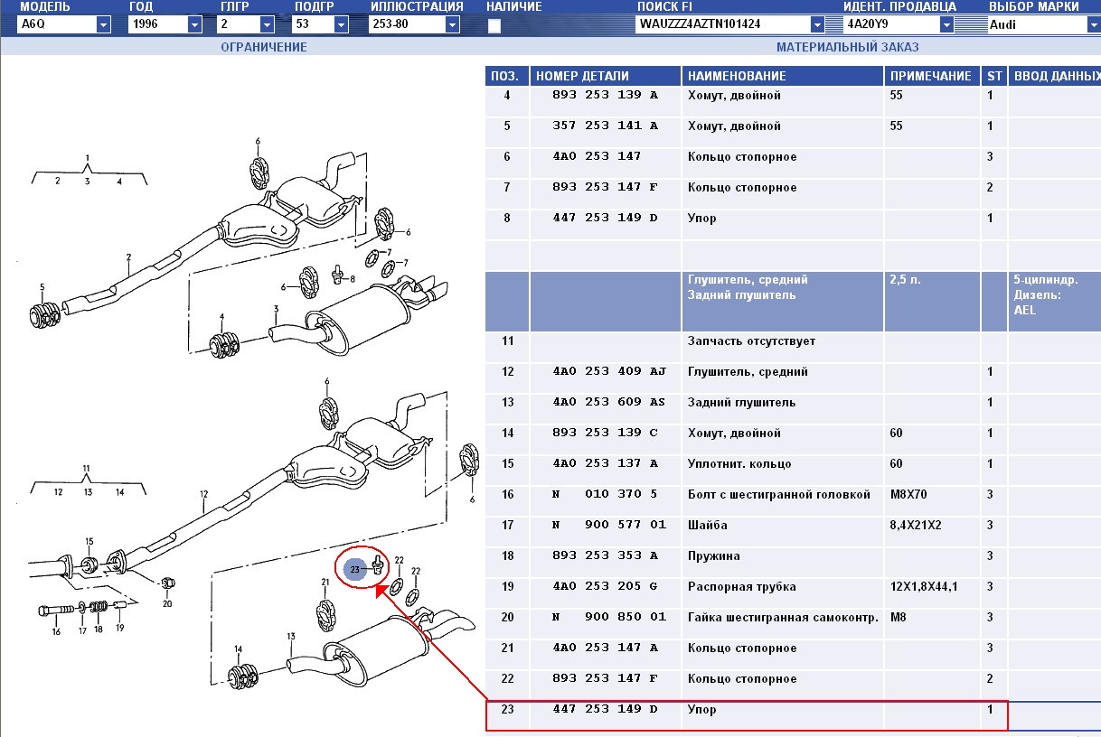

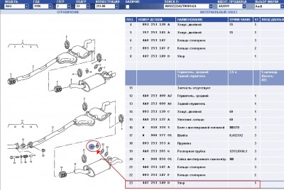

Сообщение Trace » 01 сен 2010, 15:42
А6 С4 96 г универсал 2,5 тди
ПРимерно под средней банкой глушителя есть поперечина, на которой похоже должен стоять упор для глушителя (типа сайлент-блок на болтике по-идее). Так ли это? :) А если так, помогите найти каталожный нумбер
Сообщение Игорь » 01 сен 2010, 17:52
Trace, я так понял по твоим словам, что речь идёт об упоре 447 253 149D. Деталь №23 на рисунке.

Сообщение Trace » 02 сен 2010, 12:59
Игорь писал(а):Trace, я так понял по твоим словам, что речь идёт об упоре 447 253 149D. Деталь №23 на рисунке.
Может и он :) кроме как купить и примерить, другого варианта нет :) Буду заказывать.
Спасибо!
Добавлено спустя 1 час 39 минут 45 секунд:
Не, запчасть не та, посмотрел в каталоге. Там именно на поперечине, которая прикручивается к кузову, стоит этот упор.
Сообщение Игорь » 03 сен 2010, 02:28
Trace писал(а):... Там именно на поперечине, которая прикручивается к кузову, стоит этот упор.
Фотографию можешь выложить? Видимо нужно искать в разделе кузова, а не выхлопной системы. Trace, фото гони!
