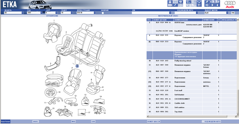

Господа, а был ли в природе изофикс для А4-97 авант? Самостоятельно не нашел. Нужна помощь в определении номера :drinks:
Сообщение parovoz » 31 окт 2011, 14:53
Юра 80 писал(а):Господа, а был ли в природе изофикс для А4-97 авант? Самостоятельно не нашел. Нужна помощь в определении номера :drinks:
Юр, вот номер базы куда вставляется сиденье, я так понял у него принцип крепления немного другой и плюс там упорная нога есть.
4L0 019 900 A - Крепление Audi ISOFIX для детского кресла
4L0019900A EUR

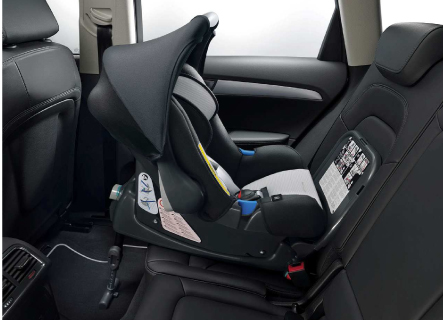

Сообщение Юра 80 » 31 окт 2011, 15:13
parovoz, это база для конкретного сиденья, судя по всему - на рисунке romer изображен
А номера собственно железяки isofix - рядом нет на картинках.
Подсказывают спецы, что вроде как на
019-10 картинка
есть - но нет ETKA в наличии, только картинки с экзиста :(
Номер изофикса на В7 находится гуглом слету - 8E0 813 545 B , а на мою как-то не очень просто
Кочерга примерно вот такого вида должна быть
Сообщение parovoz » 31 окт 2011, 15:33
На картинке 019-10 есть только воронки под зацепы и больше ничего. Искал в комплектации сидений и ничего не нашел.
Сообщение Юра 80 » 31 окт 2011, 15:58
8D0 813 545 вот вроде.
Сообщение parovoz » 31 окт 2011, 16:17
Юра 80 писал(а):8D0 813 545 вот вроде.
По етке ставились на A4 c 98 года и стоит 78$

Сообщение Юра 80 » 01 ноя 2011, 10:43
parovoz писал(а):По етке ставились на A4 c 98 года
в 97 отверстий под него нету :(
