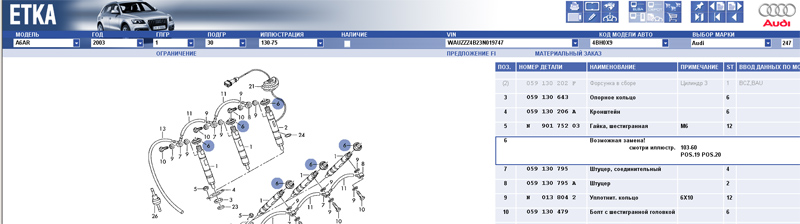

Паровоз к тебе вопроЗЗЗ ! На моё письмо "Доброго времени форумчане. Подскажите номерки уплотнительных резиновых колец вокруг топливных форсунок на клапанных крышках ( 6 штук ). Если конечно они есть отдельно. А если нет , то пожалуйста номера клапанных крышек ( левой и правой ) и если есть ещё прокладки под этими крышками то и их. Благодарю !" - ты ответил "046 130 219А- кольцо уплотнительное " Заказал - пришли медные под форсунку . :shock: Но в письме я написал про резиновые уплотнители которые стоят на клапанных крышках !! Выручай !! :|

Климов Игорь писал(а):- ты ответил "046 130 219А- кольцо уплотнительное " Заказал - пришли медные под форсунку . :shock: Но в письме я написал про резиновые уплотнители которые стоят на клапанных крышках !! Выручай !! :|
Чтоб не быть многословным вот картинки и номера по позициям, выбирай какие именно тебе надо:
поз.3 - 059 130 643 - Кольцо уплотнительное
поз.4 - 059 130 206 A - Кронштейн крепления топливной форсунки
поз.23 - 046 130 219 A - Кольцо уплотнительное
поз.24 - WHT 001 689 - Кольцо уплотнительное 14,2х1,78

Паровоз , скорее похоже на 6 позицию , а картинка клапанной крышки есть ? Может они на ней показаны .
Что нас не убивает, то делает нас сильнее...
Сообщение parovoz » 27 окт 2011, 16:00
Климов Игорь писал(а):Паровоз , скорее похоже на 6 позицию , а картинка клапанной крышки есть ? Может они на ней показаны .
По поводу поз.6 сказано: Возможная замена! смотри иллюстр. 103-60 POS.19 POS.20, на этой иллюстрации поз.19 и 20 - клапанные крышки, я так полагаю что они идут в комплекте с крышками.

Климов Игорь
Сообщений: 75
Зарегистрирован: 07 июл 2011, 12:53
Авто: Audi Allroad 2.5 TDI
VIN: WAUZZZ4B23N019747
Откуда: Россия , Вологодская область, Вологда
Сообщение Климов Игорь » 27 окт 2011, 16:32
Паровоз , а позиция 6 как в переводе на славянский ? а если в сборе то 10 рублями не отделаться . И расшифруй плиз что такое возможна замена ! Благодарю ! :hi:
Сообщение parovoz » 27 окт 2011, 17:10
Климов Игорь писал(а):Паровоз , а позиция 6 как в переводе на славянский ? а если в сборе то 10 рублями не отделаться . И расшифруй плиз что такое возможна замена ! Благодарю ! :hi:
Никак не называется, а стоимость каждой крышки около 140$, но я не уверен на все 100% что она будет там стоять.

Сообщение Климов Игорь » 28 окт 2011, 07:36
Паровоз , значит позиция 6 и каталожного номера не имеет ( раз нет названия ) ?

Климов Игорь писал(а):Паровоз , значит позиция 6 и каталожного номера не имеет ( раз нет названия ) ?
Совершенно верно.
