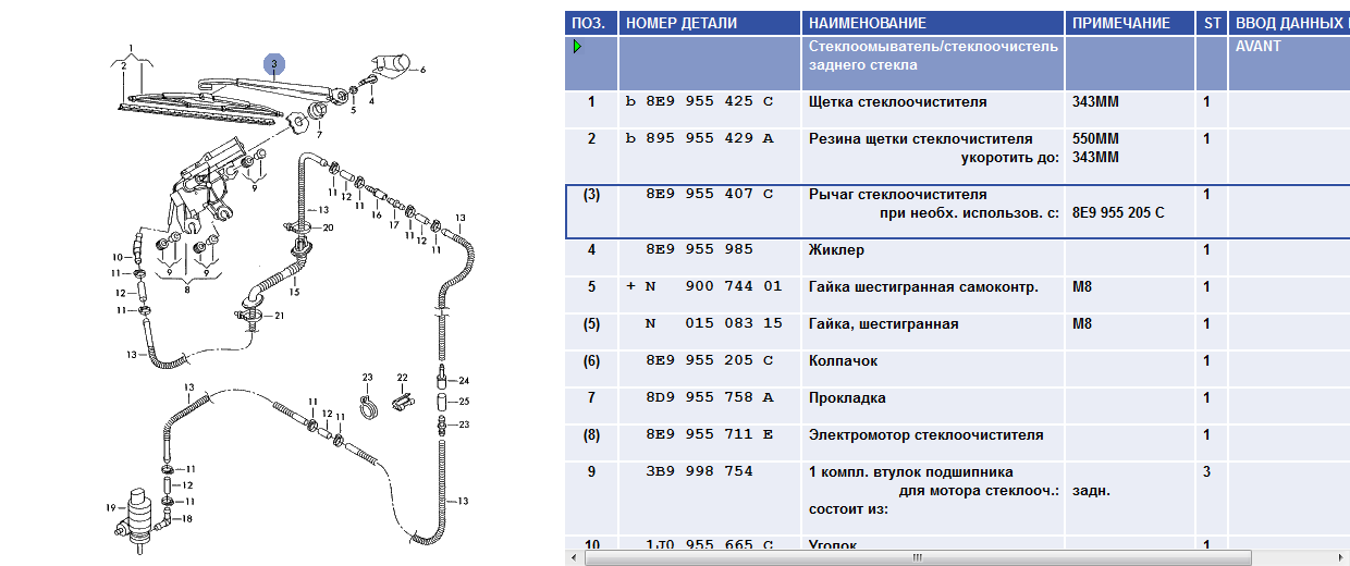

Сообщение warrckan » 09 авг 2010, 20:05
Подскажите плиз, номер рычага заднего стеклоочистителя, а то у меня сломался в месте соприкосновения со шлицом. WAUZZZ8E04A244830

warrckan,
 рычаг заднего стеклоочистителя

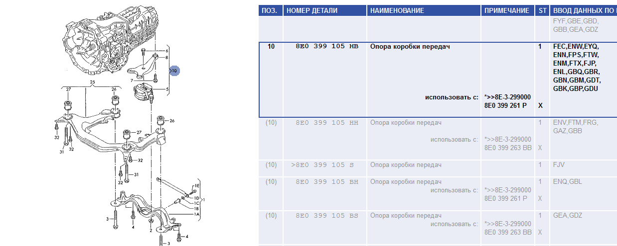

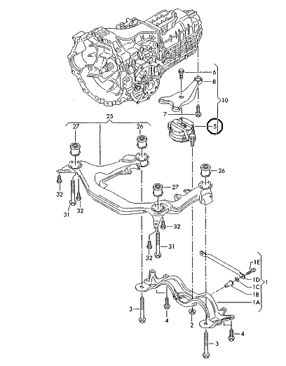

Помогите новичку с подушкой под кпп А4 В6 VIN:WAUZZZ8EZ1A037390
Не огу наити в Могилеве(((. Подскажите ориентир в цене и артикул. Плиз

Сообщение Nik_it_ON » 10 авг 2010, 22:12
Cuba, на этой картинке есть что-то похожее из того что вам нужно:

Сообщение Cuba » 10 авг 2010, 22:17
угу "пятерочка"))))

Сообщение Nik_it_ON » 10 авг 2010, 23:06
Cuba, позиция №5 отдельно не поставляется, только совместно с кронштейной. Номер 8E0 399 105 HB. На фото №10:
