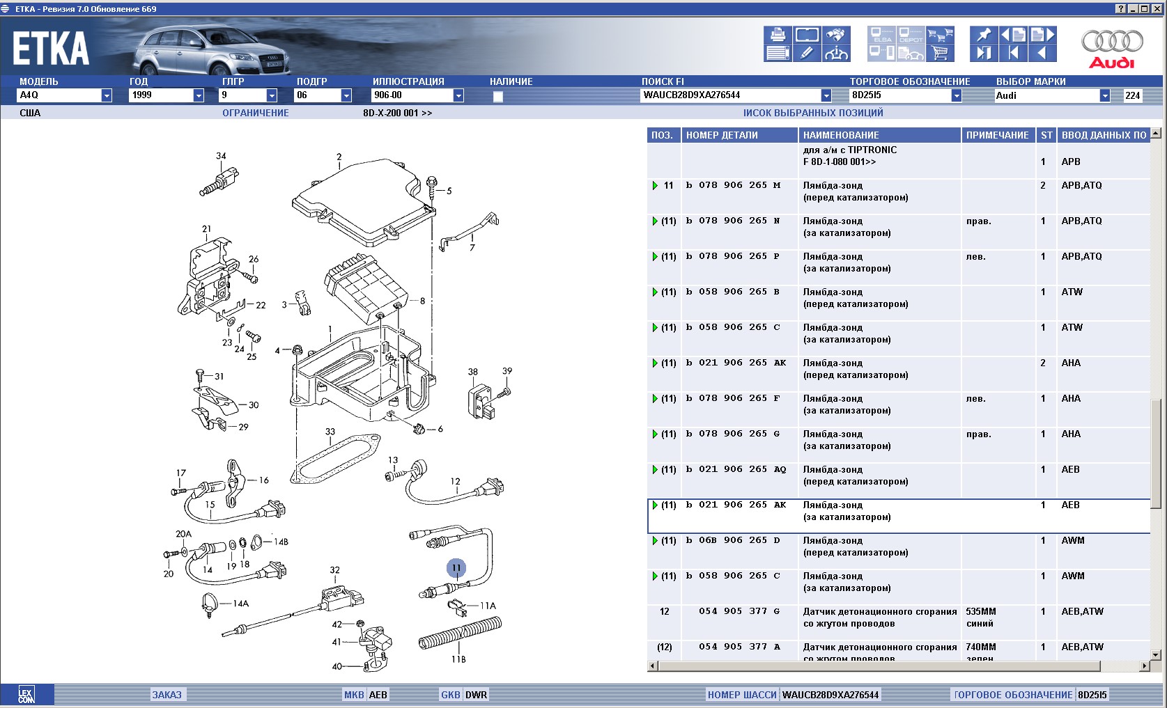

Сообщение blondin1981 » 21 дек 2009, 12:06
Попрошу помощи, так как сам не до конца уверен.
Нужен занд после катализатора на 4 провода, машина А4, 1999 г, кватро, 1,8Т, VIN: WAUCB28D9XA276544, подскажите номер данной детали, для заказа на Exist.by.
Сам по ЕТКе не могу определить.
Спасибо.
Последний раз редактировалось Игорь 21 дек 2009, 12:25, всего редактировалось 1 раз.
Причина: Перенесено из "Заказ з/ч на Exist.by по "Опт 1" цене (оптовая скидка)"
Сообщение Rezaka™ » 21 дек 2009, 12:30
blondin1981, двигатель же у тебя AEB вроде, тогда вариант только один 021906265AK
смотри сам на скриншоте
