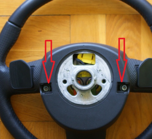

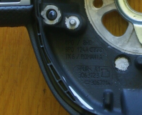

Сообщение Bongo » 14 окт 2011, 18:22
помогите пожалуйста найти заглушки от руля 8PO/8RO 8PO 124A TK6
и узнать номерок подушки для этого руля
спасибо

Сообщение parovoz » 14 окт 2011, 19:40
Bongo писал(а):помогите пожалуйста найти заглушки от руля 8PO/8RO 8PO 124A TK6
и узнать номерок подушки для этого руля спасибо
Добавьте в профиль винкод чтоб не искать по предыдущим вашим сообщениям.
Руль у вас по винкоду: 8P0 419 091 BJ TNA
4F0 419 732 6PS - Кожух для рулевого колеса

Сообщение Bongo » 16 окт 2011, 01:34
спасибо, но я хотел узнать именно от этого руля, это руль 2009 гв audi a3
нужны заглушки и подушка
спасибо

Bongo
Сообщений: 30
Зарегистрирован: 26 янв 2011, 19:23
Авто: Audi A5 2.0 tfsi cdnc 2009
Имя: Bongosh
Сообщение Bongo » 17 окт 2011, 13:39
parovoz писал(а):
Bongo писал(а):спасибо, но я хотел узнать именно от этого руля, это руль 2009 гв audi a3 нужны заглушки и подушка спасибо
Укажите верный номер руля.
к сожалению это вся информация о руле...(((

Сообщение parovoz » 17 окт 2011, 23:35
Bongo, просмотрел интернет пару раз попадался такой номер руля, но программа ни в какую не хочет его идентифицировать. Если это руль от А3 2009 года, то номер заглушки: 8J0 419 732 6PS - Кожух для рулевого колеса
