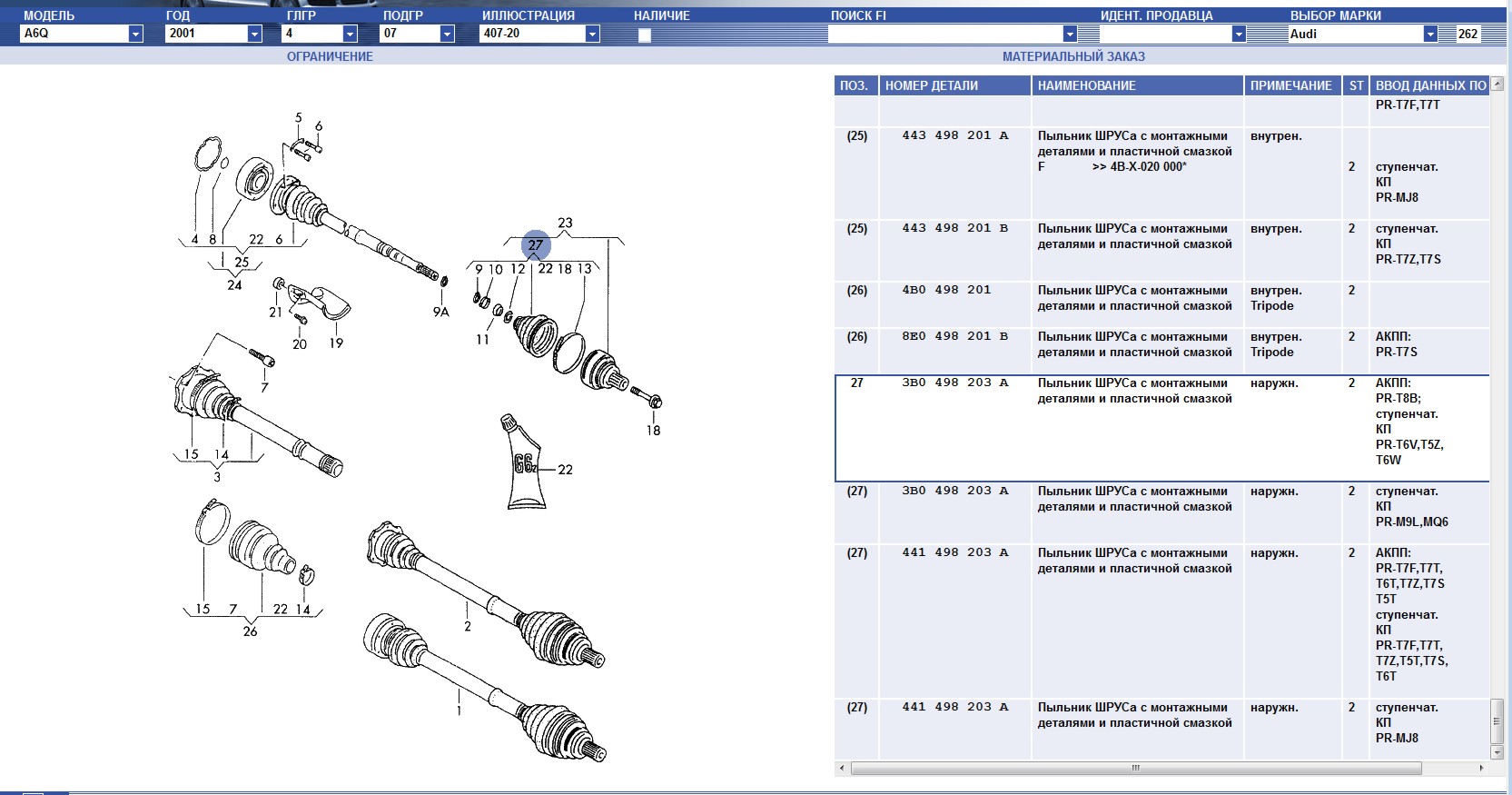

Подскажите на мой авто номер пыльника ШРУСа наружнего?

Сообщение Rezaka™ » 13 июл 2010, 19:55
ЗНАХАРЬ писал(а):Подскажите на мой авто номер пыльника ШРУСа наружнего?
в зависимости от КП вариантов 2: 3B0498203A либо 441498203A

Сообщение Игорь » 14 июл 2010, 01:44
Тут :) без вариантов - 441 498 203A.

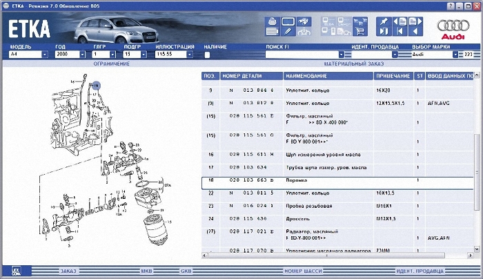

Всем доброго знойного, жаркого дня :shock: ! На этот авто Audi A4 2000г. 1.9 TDI VIN:WAUZZZ8DZYA19338
Масляный щуп и направляющая для этого щупа, их номера каталожные.
Помогите пожалуйста.

Red писал(а):Всем доброго знойного, жаркого дня :shock: ! На этот авто Audi A4 2000г. 1.9 TDI VIN:WAUZZZ8DZYA19338
у меня получился номер щупа масляного 028 115 611 H
направляющая для этого щупа это №18 на картинке?
