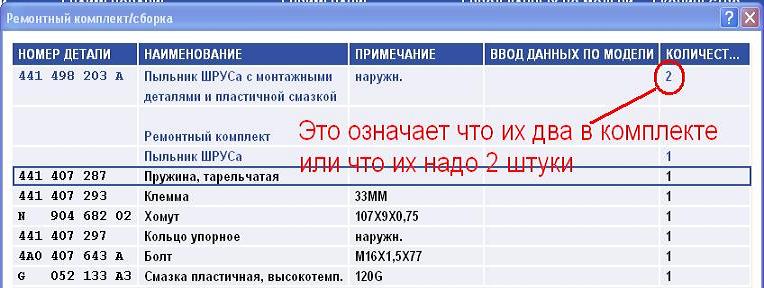

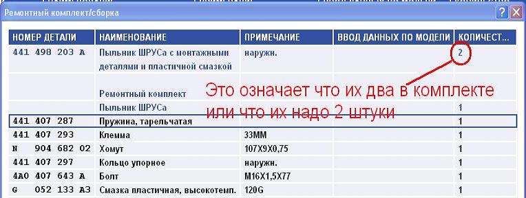

Игорь писал(а):Пыльник ШРУСа с монтажными деталями и пластичной смазкой - 441 498 203A. Как видишь, смазка идёт в комплекте.
Игорь как объяснить данную штуку
Сообщение Игорь » 05 июл 2010, 11:01
Vovan писал(а):Игорь как объяснить данную штуку
Всё просто :) - на машину устанавливается 2шт, т.е. по одному на каждую из сторон а/м.
Vovan
Сообщений: 585
Сообщение Vovan » 05 июл 2010, 11:17
:good: теперь все стало на свои места, спс

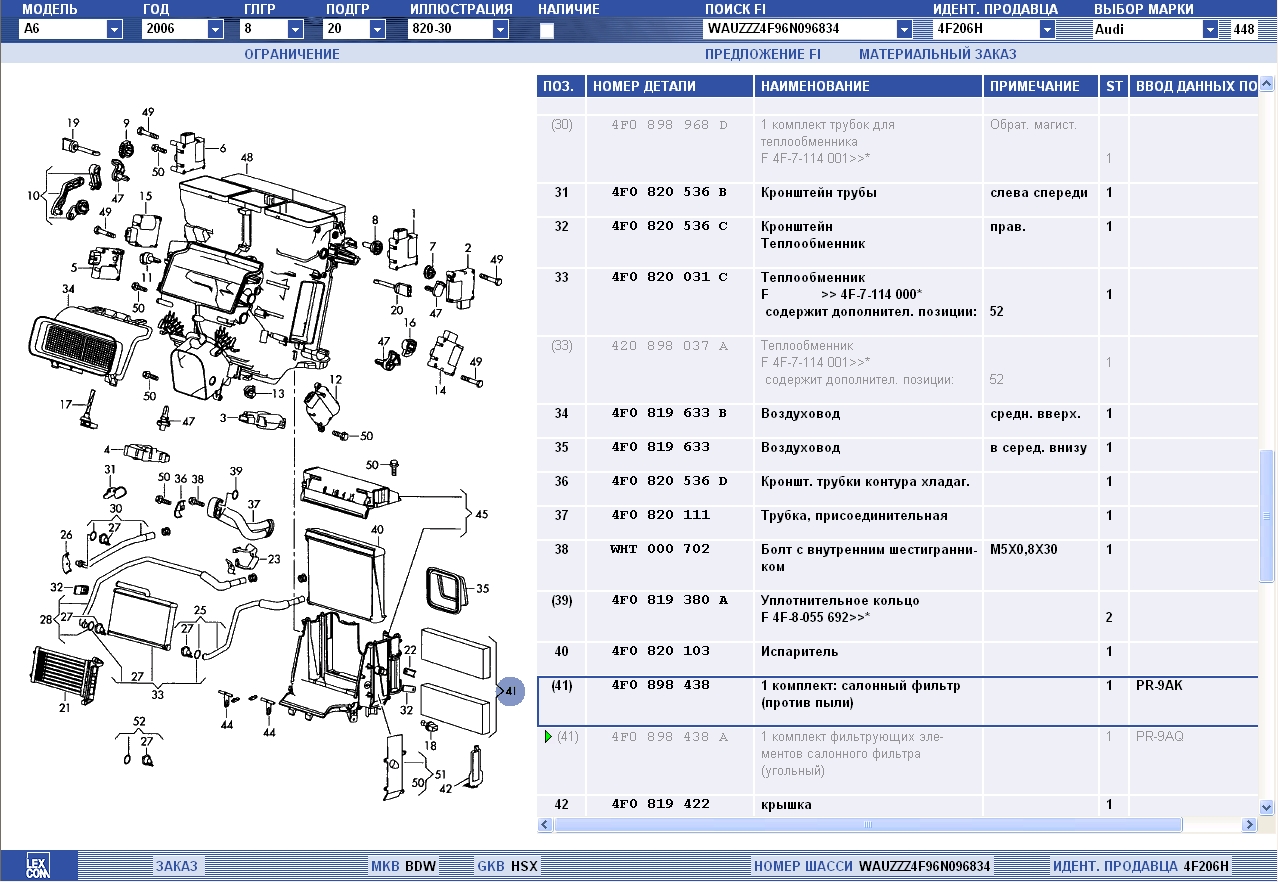

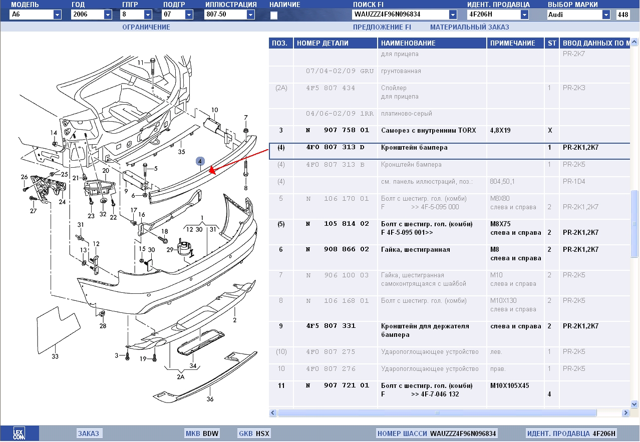

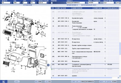

fima писал(а):... подскажите номера з.ч. на А6 С6 WAUZZZ4F96N096834
- фильтра салонные,
- передняя правая противотуманка- стекло (стело разбилось),
- усилитель заднего бампера,
- в заднем бампере, элемент (пластиковый) к нему крепится брызгавик, правый и левый
  1. Салонный фильтр 4F0 898 438, он стоит из 2-ух фильтрующих элементов.
    Салонный фильтр A6 C6 4F0 898 438

  3. Усилитель заднего бампера - возможно имеется ввиду кронштейн заднего бампера - 4F0 807 313D?
    Кронштейн заднего бампера A6 C6
  4. Элемент пластиковый? Непонял, что за он? fima, на скриншоте заднего бампера выше укажи номер нужной детали.

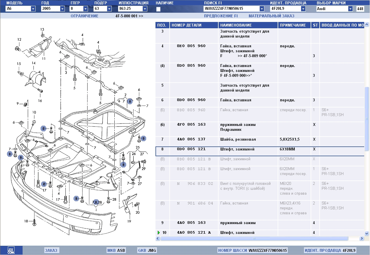

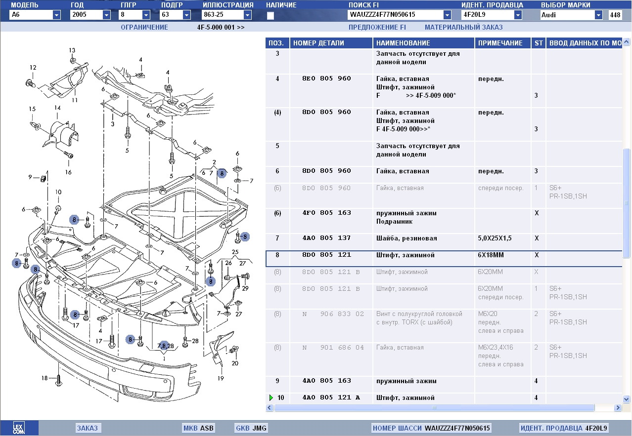

Властелин колец писал(а):Интересует номер крепления (в виде шурупов) защиты картера со стороны арок (по 3 шт. с каждой стороны)
WAUZZZ4F77N050615
Властелин колец писал(а):... вроде бы как нашел уже сам, если не сложно, то проверь VAG 4A0 805 121 A. На картинке нарисовано, вроде бы как, два отверстия под крепление, а у меня их три, вот это то и смущает
По 2 отверстия по бокам защиты сделаны под пластмассовые штифты (4A0 805 121 A), а вот 3 отверстия под штифты полуоборотные (8D0 805 121) расположены по центру защиты.
Если есть возможность - выложи фотографию или укажи номер на картинке.
Шумоизоляция двигателя A6 C6

Сообщение Властелин колец » 05 июл 2010, 16:41
Игорь, с внутренней стороны арки, как я понимаю это №10, но почему-то у меня там три отверстия под эти винты.
Сообщение Игорь » 05 июл 2010, 17:19
Властелин колец, мне кажется, что 3-ья дырка - это самопал. Отогни защиту и посмотри насколько качественно сделаны обе дырки.

Сообщение Nik_it_ON » 05 июл 2010, 22:59
Властелин колец, 3-ая дырка это уже тюнинг твоего авто. В оригинале их идет две (1 и 2), НО! 3-ая, хоть и самодельная, но она достаточно нужная. Советую ввернуть туда самореза с широкой шляпкой.

Сообщение Властелин колец » 06 июл 2010, 12:49
Игорь, Nik_it_ON, все дырки родные.
