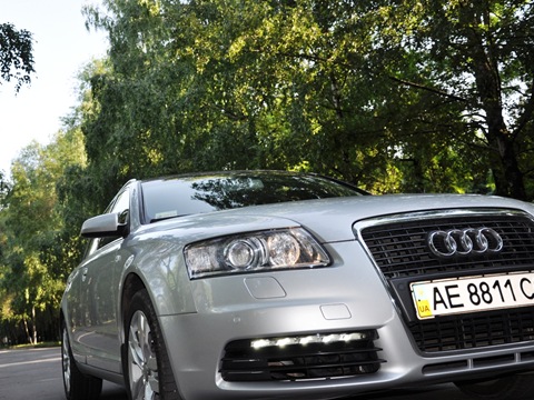

подскажите плиз номер решеток в S-бампер которые идут без дырок для противотуманок,для а6 с6
и есть ли родные ходовые огни в эти решетки?
решетки как на фото...заранее спасибо

blood85, ознакомьтесь с шапкой темы!
