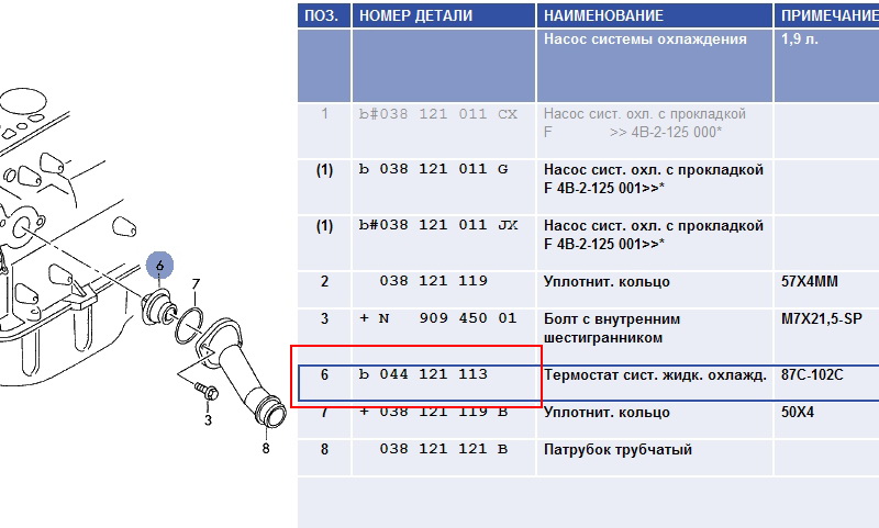

подскажите номер термостата на мою машинку (AVF)

Nikolay M., на твою A6av C5 1,9TDi AVF идёт термостат системы охлаждения с каталожным номером 044 121 113. Термостат в оригинале идёт без уплотнительного кольца.
Уплотнительное кольцо термостата - 038 121 119B.

Пооффтопим чутка. Да вот закрались смутные сомнения. В эти морозы машину не угреть. До 90 прогревается очень долго. И только на ходу. Если после езды помолотит на холостых с включенной печкой, стрелка падает на глазах. Если печку выключить, то в принципе температура держится. У тебя как?
Сообщение Игорь » 17 дек 2009, 21:43
Nikolay M. писал(а):... В эти морозы машину не угреть. До 90 прогревается очень долго. И только на ходу. Если после езды помолотит на холостых с включенной печкой, стрелка падает на глазах. Если печку выключить, то в принципе температура держится.
Nikolay M., в такие 20-ти градусные морозы :) нет повода для волнений! У самого когда-то был 1,9TDi.
Описанное тобою, это так сказать :D побочный эффект топливной экономии. Мало расходуется топлива => мало его расходуется => мало выделяется тепла => двигатель не может себя нагреть => слабо работает печка.
Если температура двигателя при отключённом отопителе (печке) доходит до положенных +90°С и не поднимается выше - с системой охлаждения полный порядок.

Nikolay M., не парься, такая же история и у меня. Выше 64 по городу при -22 не разогрел, как ни старался. Если патрубок на радиатор холодный, а двигатель теплый, все в норме. Сегодня -16 днем... Догнал до 70 по городу... Патрубки холодные... Как только стал на ХХ, тут же падает на 54 градуса и стоит. Это 1.9ТДИ... Откуда ему греться, если комп опказывает на ХХ расход 0.6л/ч... :lol: это получается 600 граммов солярки сгорит за час - много ты нагреешь на этом количестве топлива? :D
