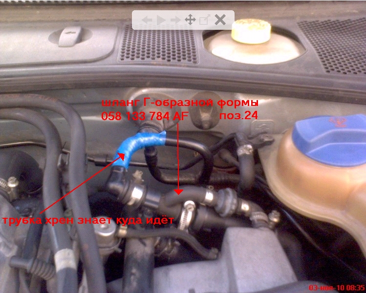

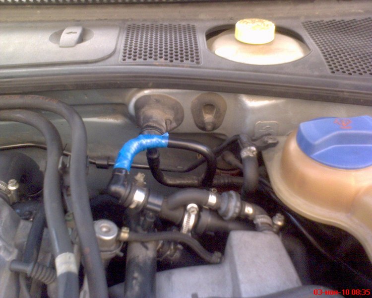

Сообщение LIS » 03 ноя 2010, 16:42
подскажите что за деталь на фото (изолентой замотанная) и если можно номерок ее...
(VW Passat, двигатель awt, вин на предыдущей странице если что)
спасибо
Сообщение Игорь » 04 ноя 2010, 15:48
LIS, :? к чему эта трубка относится вентиляция, охлаждение, улавливание паров топлива и т.п.?
Сообщение LIS » 04 ноя 2010, 15:53
че та с вакуумом связано... тормоза там задействованы...
Сообщение Игорь » 04 ноя 2010, 16:07
Не могу найти этут трубку в отдельности.

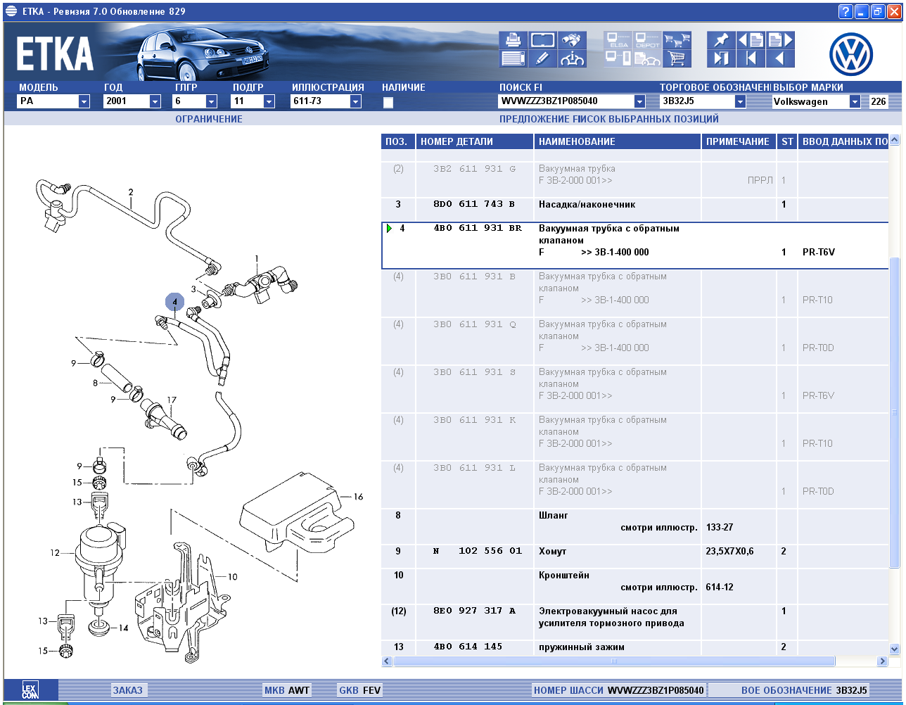

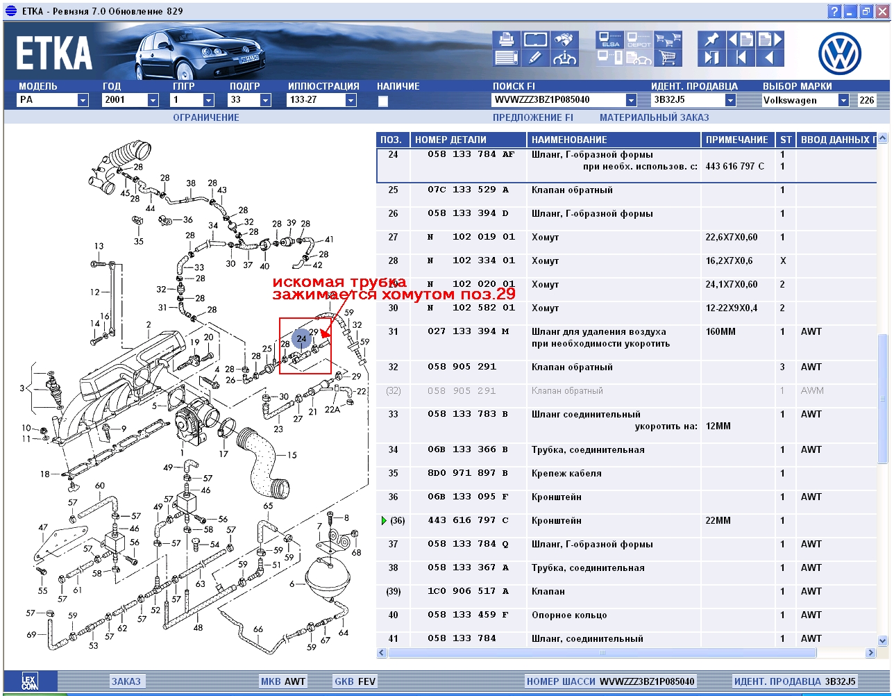

Вакуммная система LIS'а
Нашёл от неё лишь конец без номера и указаний.
Вакуммная система LIS'а по ETKA

Сообщение LIS » 06 ноя 2010, 08:55
Игорь, см. рисунок 611-73, позиция 4... только я вот никак не пойму какая именно мне нужна :( (там вариантов 5 букв на конце кода, а по вину у меня етка не выделяет :wall: )...

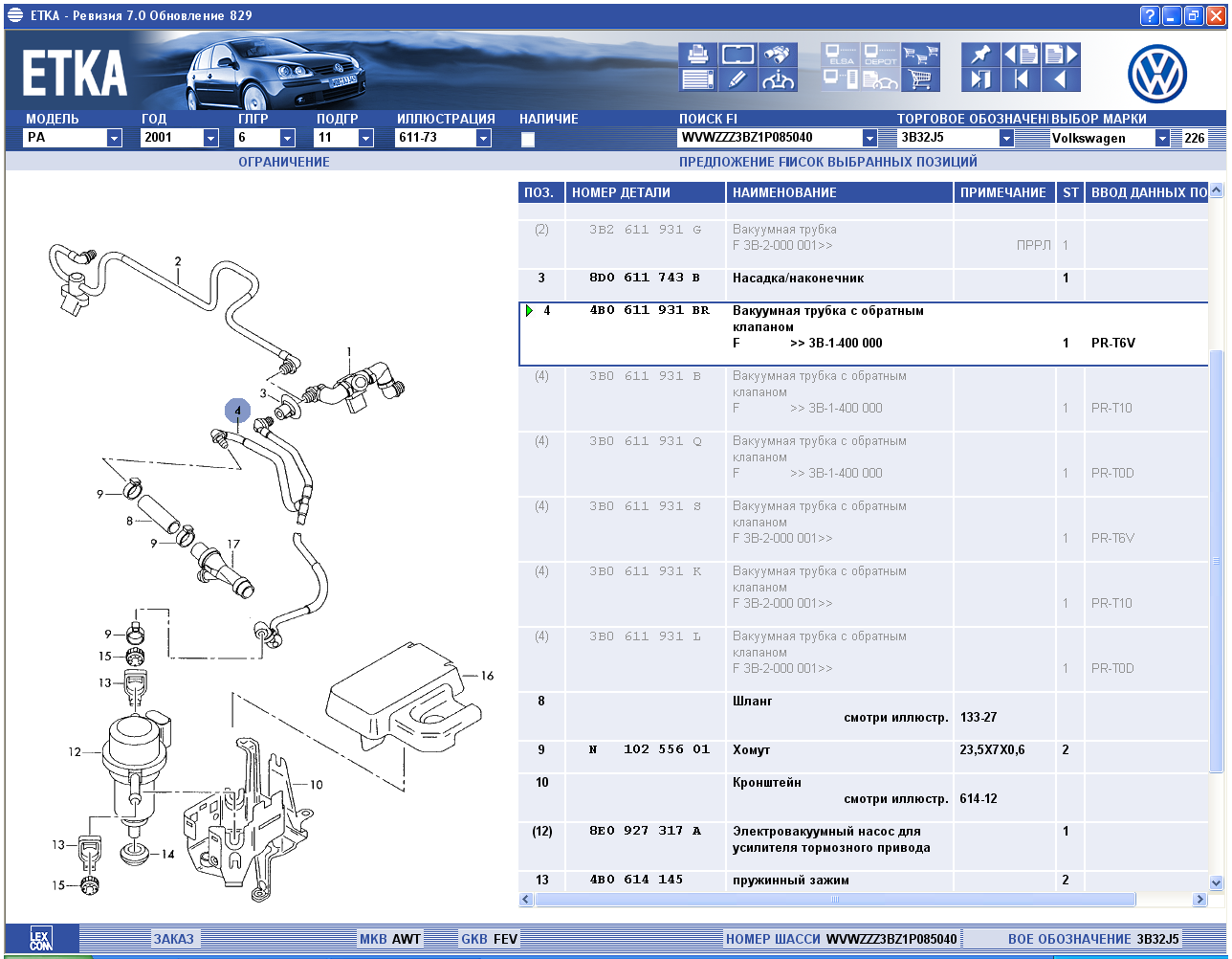

LIS писал(а):Игорь, см. рисунок 611-73, позиция 4.
:? Ведь можешь если захочешь! Позиция №4 - это вакуумная трубка с обратным клапаном 4B0 611 931 BR.

Сообщение LIS » 07 ноя 2010, 16:47
Игорь писал(а):вакуумная трубка с обратным клапаном 4B0 611 931 BR.
значит мои буквы BR?
спс
Сообщение Игорь » 07 ноя 2010, 22:21
LIS писал(а):значит мои буквы BR?
Да, :? а почему ты переспрашиваешь?
