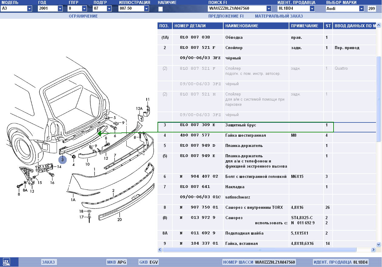

Я не совсем верно выразился, меня интересует усилитель заднего бампера. И собственно сам задний бампер.

Сообщение Игорь » 28 фев 2011, 10:47
t-r3x писал(а):По коду 8L0 827 023 M - пишет "Замок ремня безопасности для а/м со второй акб для а/м с поворотным сиденьем"
Я уже говорил, что в базе Exist.by в наименованиях з/ч встречаются ошибки и неточности. Не обращайте внимания. Я сейчас уведомлю об ошибке администраторов Exist.by.
t-r3x писал(а):... меня интересует усилитель заднего бампера. И собственно сам задний бампер.
Защитный брус - 8L0 807 309E. Деталь №3 на скриншоте.
Задний бампер грунтованный - 8L0 807 437D GRU. Деталь №1 на скриншоте.

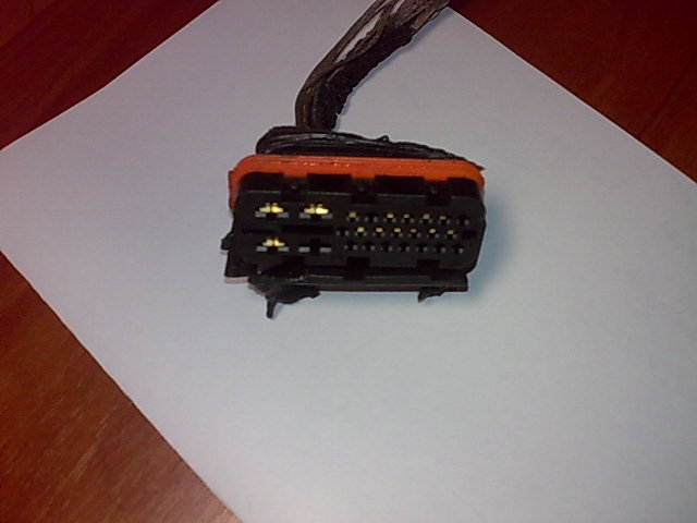

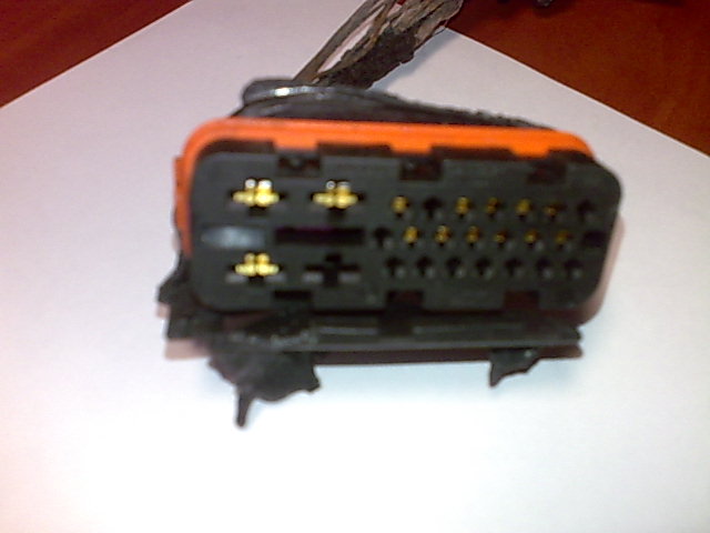

Коллеги, сегодня снимал двигатель и коробку, машина Ауди а6 2001 г, 2.5 TDI, (AYM), коробка FSC (вариатор) на торце коробки есть разьем к подключению к блоку управления коробки, разьем (фишка) повреждена огнем, необходиама замена, но вот тут и косяк не МОГУ определить номер фишки, (номер на фишке есть но не до конца можно прочесть), может у кого есть возможность помочь, фото прилагаю!!!
Спасибо

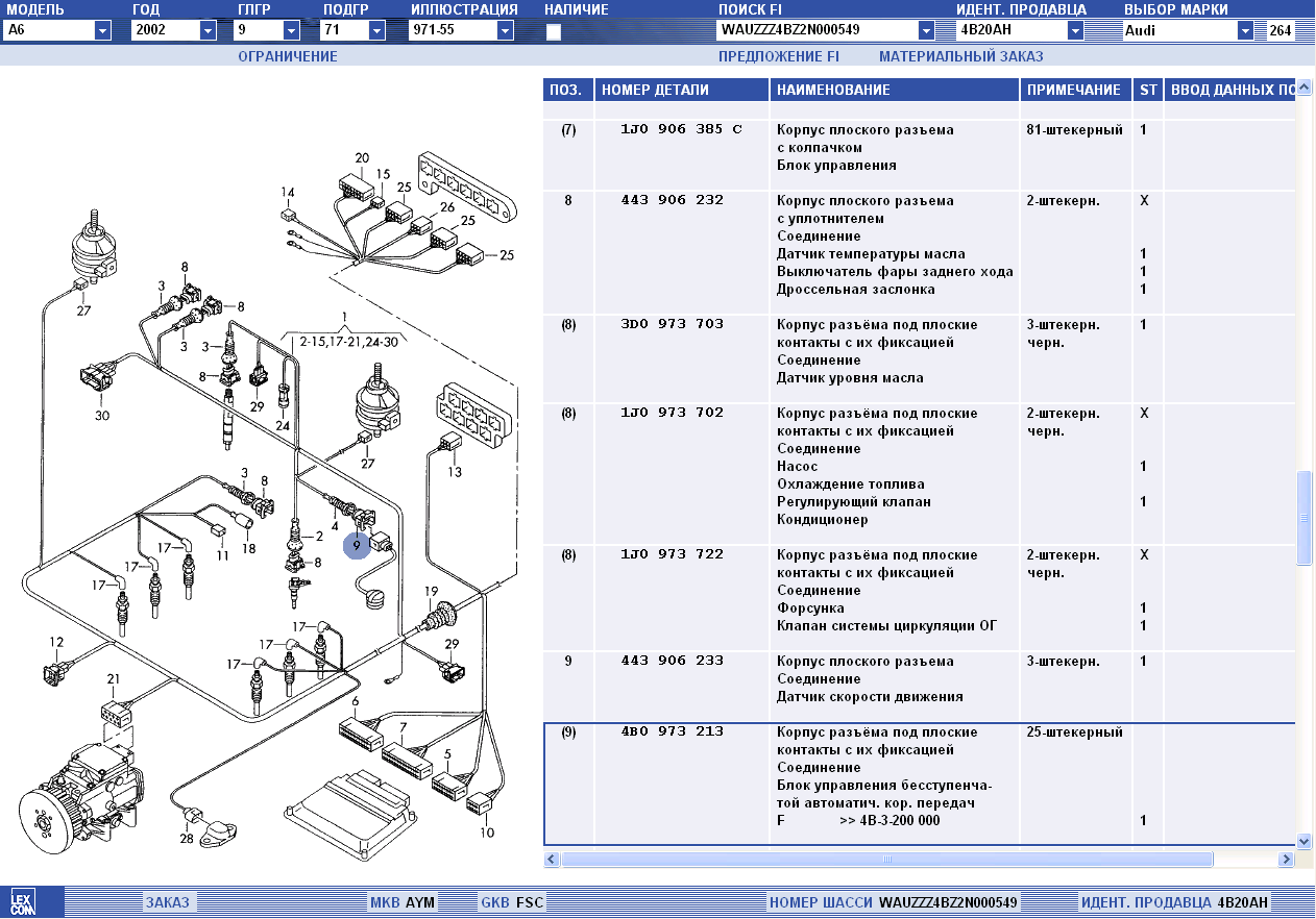

Сообщение Игорь » 01 мар 2011, 00:01
blondin1981, а где VIN? И где
blondin1981 писал(а):... номер на фишке есть но не до конца

blondin1981 писал(а):... коробка FSC (вариатор) на торце коробки есть разьем к подключению к блоку управления коробки, разьем (фишка) повреждена огнем, необходиама замена, но вот тут и косяк не МОГУ определить номер фишки
blondin1981 писал(а):WAUZZZ4BZ2N000549
  • Корпус разъёма под плоские контакты с их фиксацией для соединения с ЭБУ бесступенчатой АКПП - 4B0 973 213. Позиция №9 на скриншоте.
  • Насадка/наконечник соединения - 8A0 906 102. Позиция №4 на скриншоте.

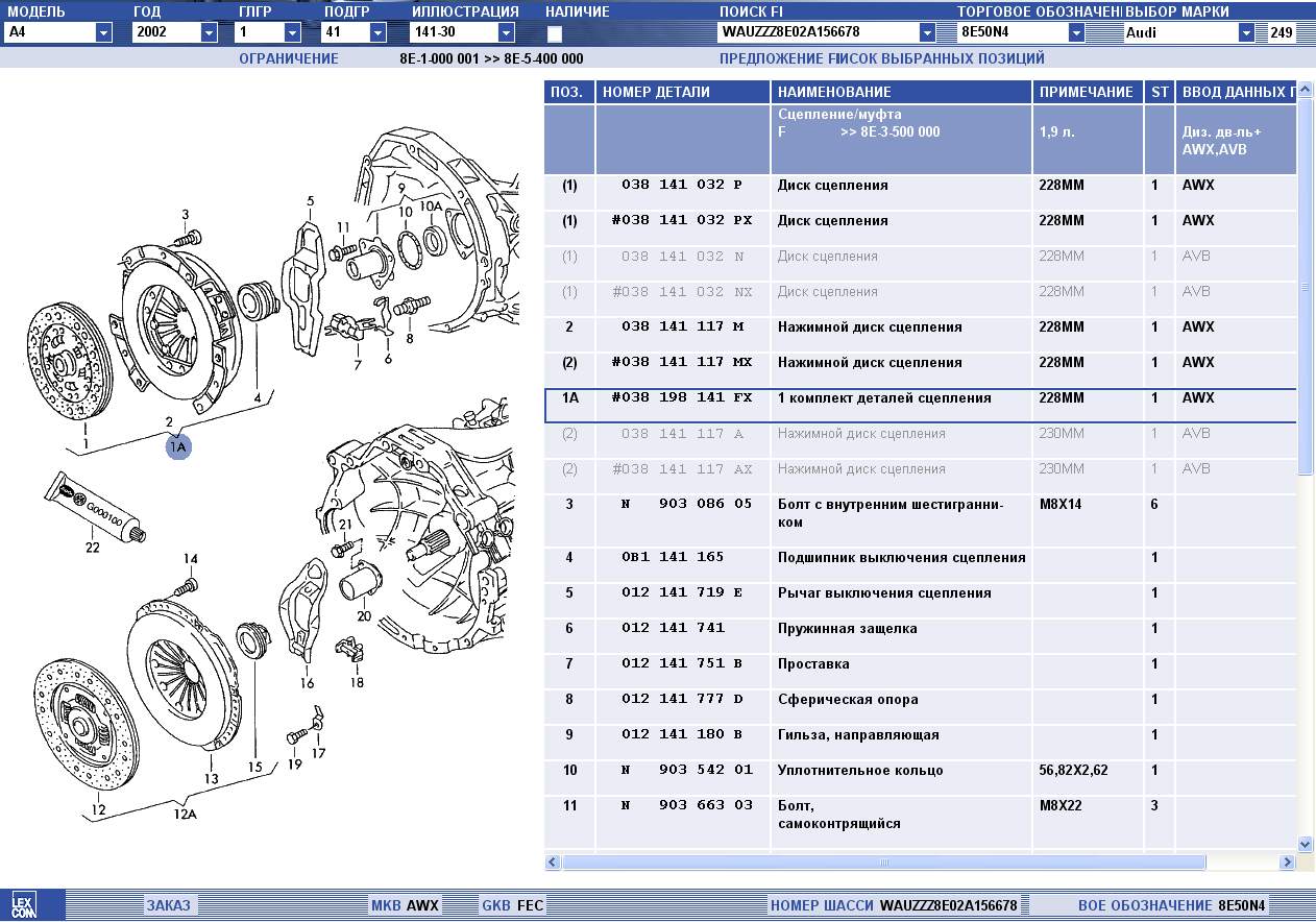

Подскажите пожалуйста сцепление на моё авто. vin: WAUZZZ8E02A156678
AWX 96КВт Код КПП: FEC
Сообщение Игорь » 03 мар 2011, 00:13
diss писал(а):Подскажите пожалуйста сцепление на моё авто. vin: WAUZZZ8E02A156678
Раз вы не уточнили, что именно нужно из сцепления, то смотрите и выбирайте нужное сами:
Сцепление A4 2002м.г. сцепление
На скриншоте не уместилась позиция №22 - смазочный материал для зубчатого зацепления дисков сцепления G 000 100.

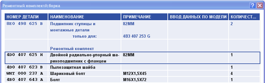

8E0 498 625 A - это номер подшипника ступицы колеса, но насколько я знаю, существует несколько вариантов этих подшипников. Как узнать какой подшипник подходит имеено мне?
WAUZZZ4B82N111993
Сообщение Игорь » 03 мар 2011, 01:49
Петрович-AV писал(а):... Как узнать какой подшипник подходит имеено мне?
:jokingly: Тебе - никакой - у тебя 8-) хрящи есть.
Петрович-AV писал(а):... 8E0 498 625 A - это номер подшипника ступицы колеса
Это устаревший и снятый с производства подшипник, сейчас на твой а/м идёт комплект ступичного подшипника с монтажными деталями 8E0 498 625B:
Подшипник ступичный 8E0 498 625B, его состав
Подшипник ступичный 8E0 498 625B, его состав.png (19.26 KiB) 5069 просмотра
При желании :cannabis: сэкономить можешь купить только сам голый подшипник, его каталожный номер 4D0 407 625H.
Петрович-AV писал(а):... насколько я знаю, существует несколько вариантов этих подшипников.
Номер один - вариант один и точка. :!: Под одним каталожным номером не может быть нескольких разных деталей (вариантов деталей).
