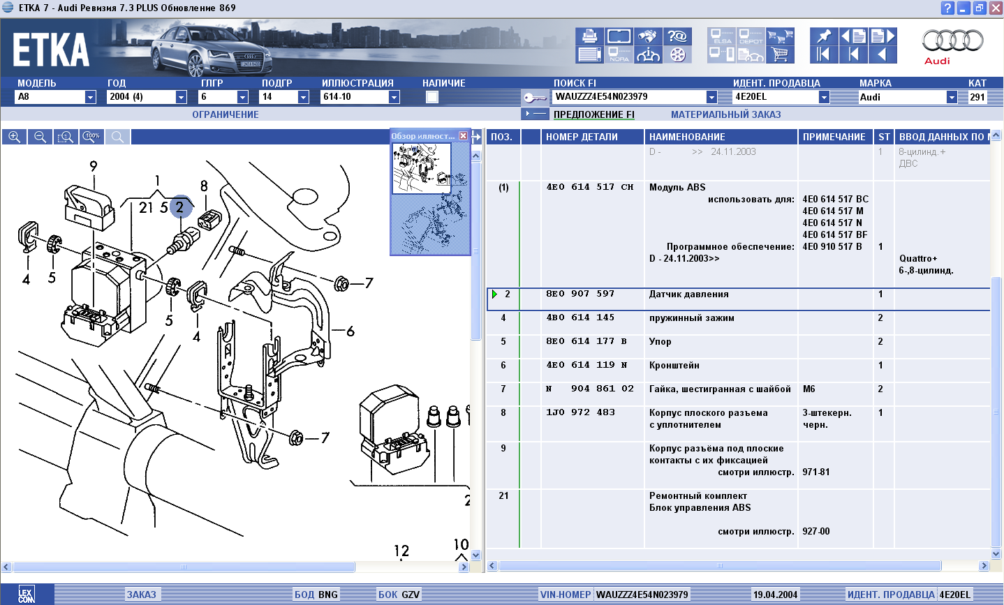

Сообщение Vitaliyak » 08 сен 2011, 22:22
Комрады, помогите определить номерочек "датчика давления в тормозной системе G201" в моей А8 Д3 2004г 3,0тди вин: wauzzz4e54n023979
Заранее спасибо!

Vitaliyak писал(а):... помогите определить номерочек "датчика давления в тормозной системе G201" в моей А8 Д3 2004г 3,0тди вин: wauzzz4e54n023979
Что за G201 я не знаю. :unknown: Мне ни о чём не говорит. Из датчиков давления в тормозной системе я нашёл лишь один датчик давления 8E0 907 597.
Датчик давления ABS A8Q D3 2004г.в.
