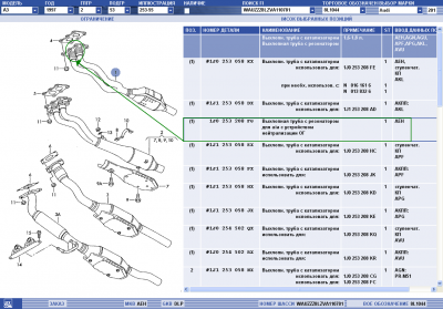

Доброго, помогите пож. определить номера 2 небольшие гофрированные трубочки в системе выпуска отработанных газов, находяться после коллектора и после фланца диаметр 4 см , длинна-7-8 см. Спасибо.

korplizing писал(а):... помогите пож. определить номера 2 небольшие гофрированные трубочки в системе выпуска отработанных газов, находяться после коллектора и после фланца диаметр 4 см , длинна-7-8 см.
:? Смутно представляю о чём идет речь. Возможно об этих трубках, что на скриншоте?
Выхлопная труба с катализатором A3 1997м.г.
Если так, то они идут в составе выхлопной трубы 1J0 253 208FG.

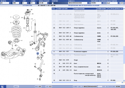

warrckan писал(а):Подскажите пожалуйста номер втулок стабилизаторов внутренних задних.. WAUZZZ8E04A244830
Применительно к задней подвеске указанного а/м нет понятия стабилизаторов внутренних и стабилизаторов наружных. Если тебе так сказали на СТО, то мастера и механики там не самого хорошего уровня.
Резиновая втулка заднего стабилизатора - 4B0 511 327.
Смотри на скриншоте:
Задняя подвеска A4 2004м.г.
